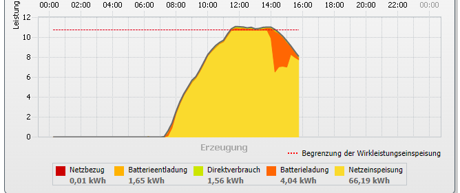

ich habe bei mir einen SMA Sunny Island zusammen mit einem SMA Tripower 15000 am laufen.
Normalerweise sollte der SI die Batterie über das Prognosebasierte Laden während der 70%-Abregelungszeit der PV laden. Leider passiert das hier:
Während der kompletten Abregelungszeit passiert quasi nichts und der Akku dümpelt mit 70% vor sich hin, und bei Ende der Abregelung fängt er plötzlich an mit 4,6kw zu laden.
Alle Module und Ausrichtungen sind im SunnyPortal hinterlegt. Vorhersagen für die beiden tage waren jeweils rund 60kwh.
Das das Prognosebasierte Laden bei SMA nicht zu 100% funktioniert habe ich schon gelesen. Allerdings funktioniert es hier ja absolut gar nicht sondern produziert kompletten Müll?
Hat einer ne Idee was man nachkontrollieren sollte?

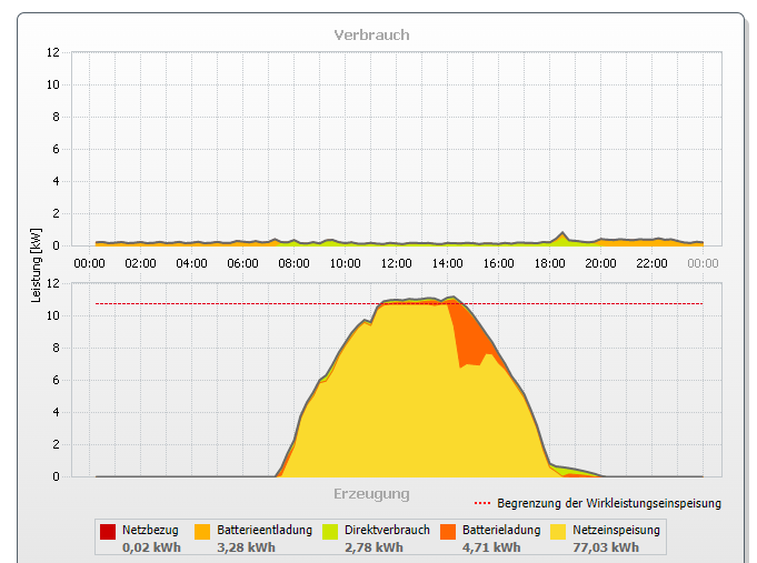

Habe leider genau das selbe Problem, weshalb ich mittlerweile über Anlageneingenschaften - Parameter mittags selbst feste Ladewerte für den Akku eingebe, das ist aber alles andere als angenehm. Geht auch nur an den HO Tagen, und durch die Festwerte läd man dann eben letztlich doch wieder mehr als nur die überschüssige Energie in den Speicher.
Finde es auch schade, dass man nicht einstellen kann dass z. B. der Akku so geladen werden soll dass man bei 68% EInspeisung ist, bevor man bei 70% in die Abregelung läuft.
Hat noch wer dieses Problem und kann sagen, wie man das am besten lösen kann?
