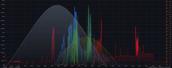

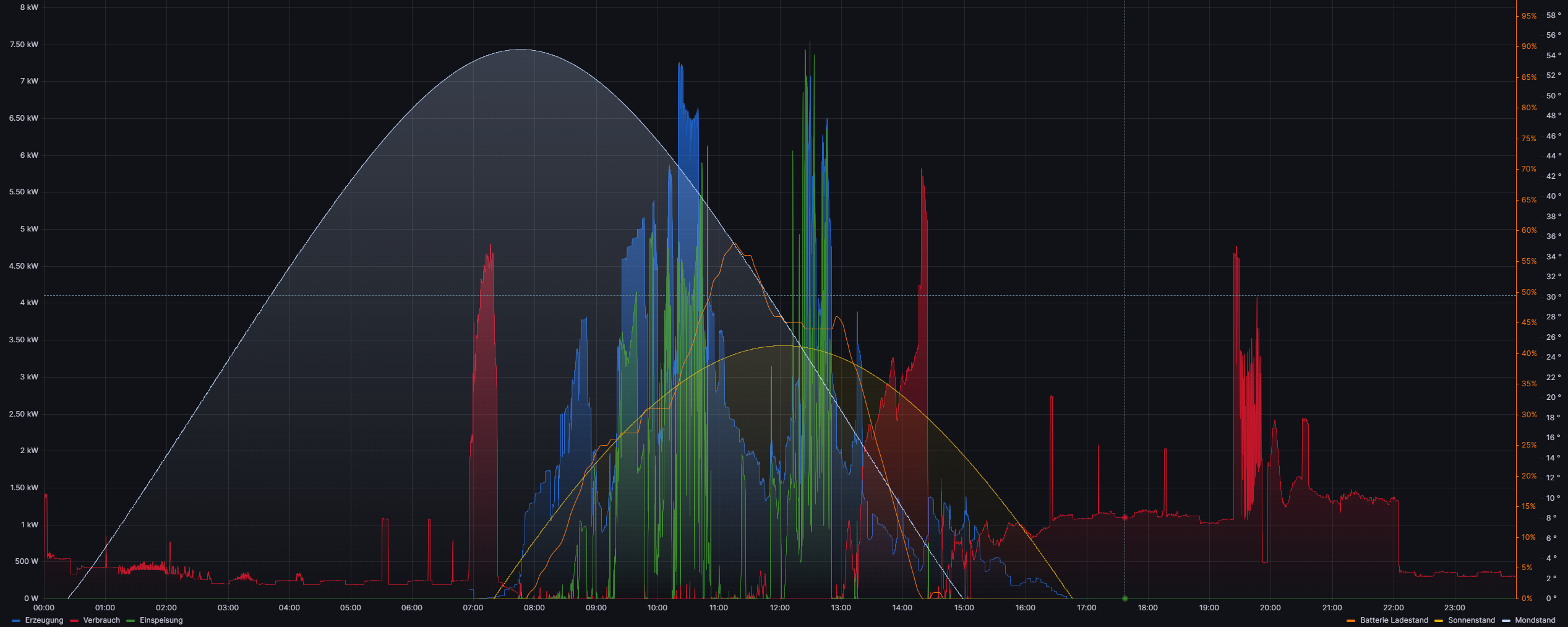

Hallo Leute,
ich habe eine PV-Anlage mit einem SMA Wechselrichter (Tripower), sowie einem Batteriewechselrichter und dazugehörigem LG RESU10h Batteriespeicher.
Bei dieser Anlage ist auffällig, dass häufig bei wechselndem Wetter oder an Tagen mit mäßigen-schlechten Erträgen die Batterie trotz überschuss nicht läd, sondern der PV-Überschuss ins Netz eingespeist wird. Im Sommer läd die Batterie durchgehend, bis diese voll ist.
Nach mehreren Kontakten mit dem technischen Kundendienst waren jeweils die Techniker selbst überascht und konnten die Problematik durch das Sunny Portal erkennen, haben mir versprochen sich um die Lösung zu kümmern und sich dann bei mir zu melden. Da dies bereits einige Zeit her ist, scheint es ein sehr großes Problem zu sein oder SMA hat kein Interesse an der Behebung dieser Situation.
Die Einstellungen des Wechselrichters wurden bereits mehrmals meinerseits, sowie durch den technischen Support von SMA überprüft und scheinen die beschriebene Problematik nicht zu verursachen.
Die Gesamtdauer beim auftreten ist in Summe immer exakt max. 1h.
Habt ihr eine Idee, woran das liegen kann oder was ich dagegen tun kann?
