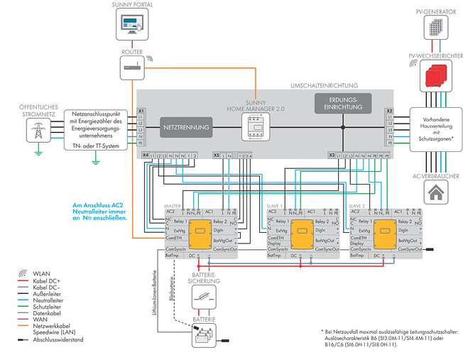

Ich möchte meine bestehende Anlage um einen DIY LiFoPo4 Akku aufrüsten.
Der Plan ist die alte BMZ Batterie aus zu bauen und durch eine LiFoPo4 Batterie zu ersetzten.

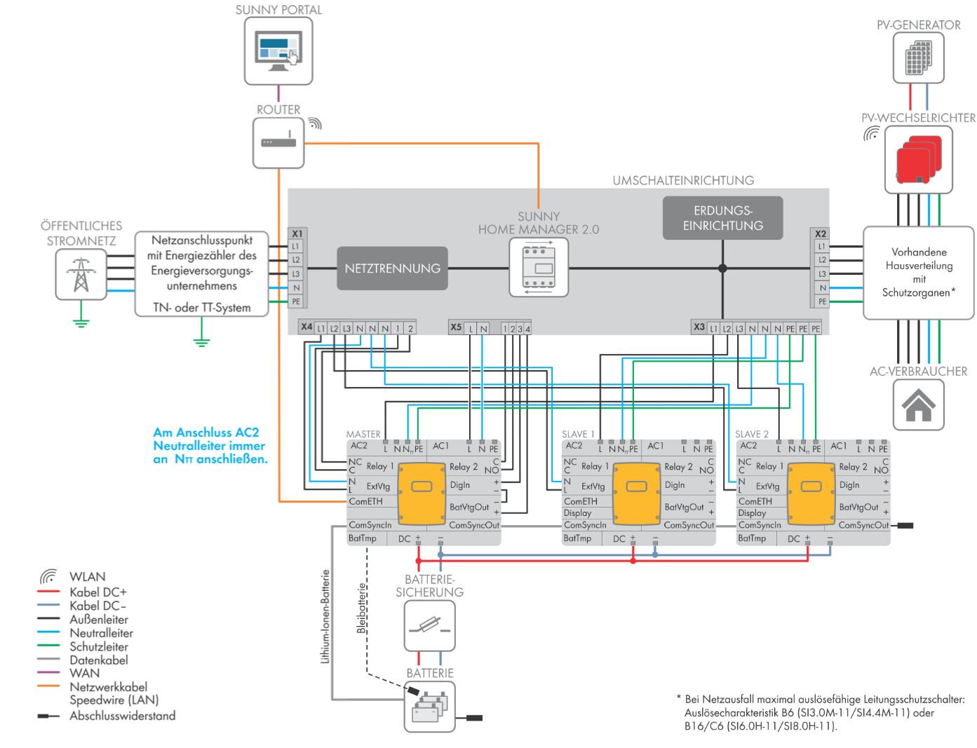

Dazu werde ich noch zwei weitere Sunny Island 3.0M kaufen und diese zu dritt (auf drei Phasen) an die Batterie anschließen.
Diese werden gemeinsam an eine Enwitec Umschaltbox angeschlossen, so dass bei Stromausfall automatisch ein Inselsystem aufgebaut wird.

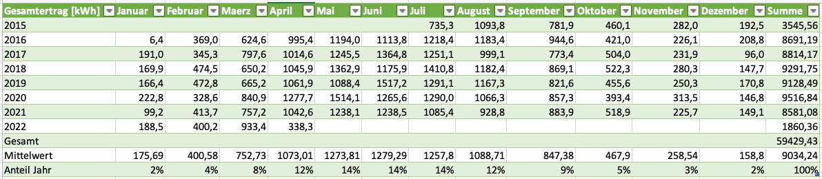

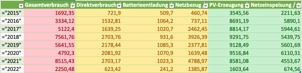

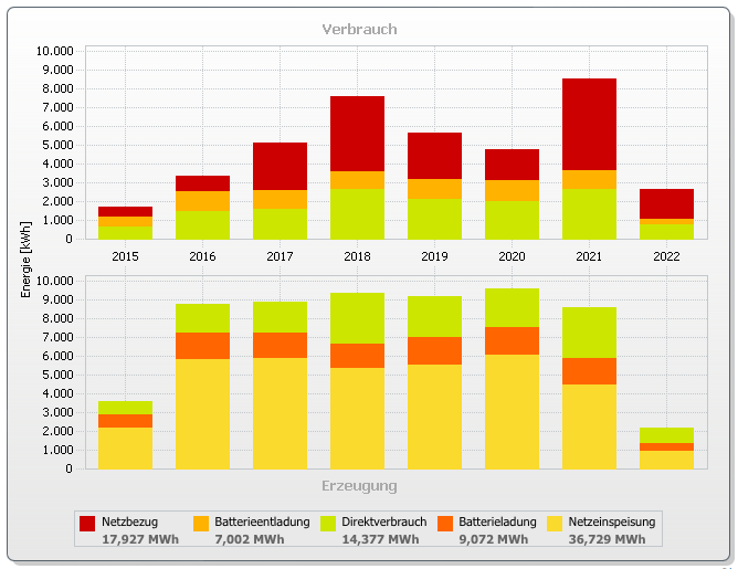

  • Meine aktuelle PV Nutzung / Stromverbrauch:
    Wenn das alles fertig ist soll es wie folgt aussehen:
    Leider kann ich nicht genau ausrechnen wie groß die Batterie sein muss, da seit neustem auch ein E-Golf zuhause geladen wird und mir zuverlässige Daten fehlen. Die PV Anlage soll von 10 auf 20kwP vergrößert werden.

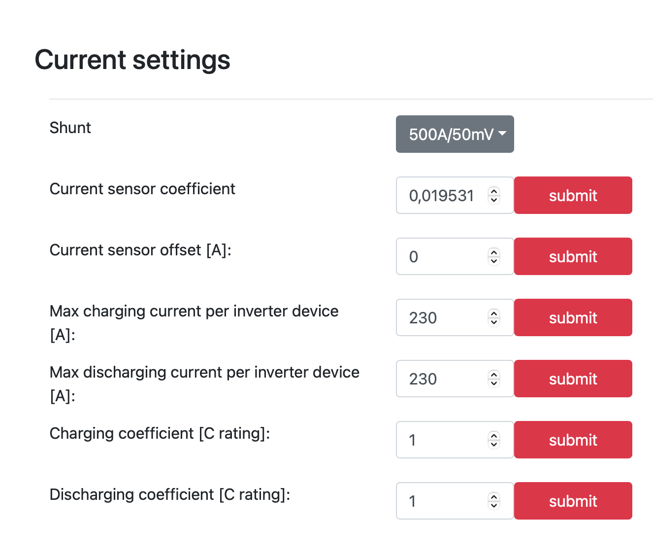

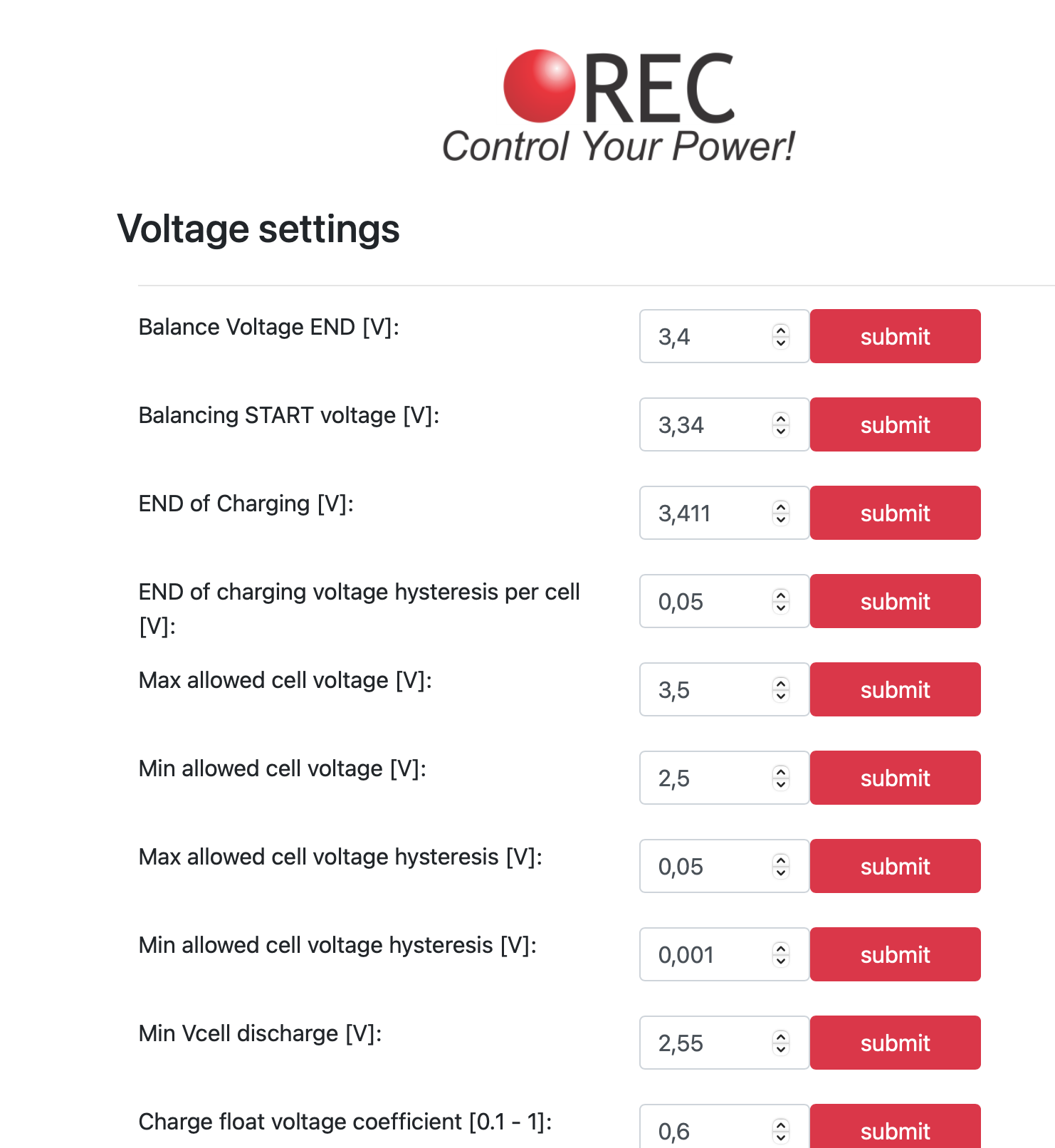

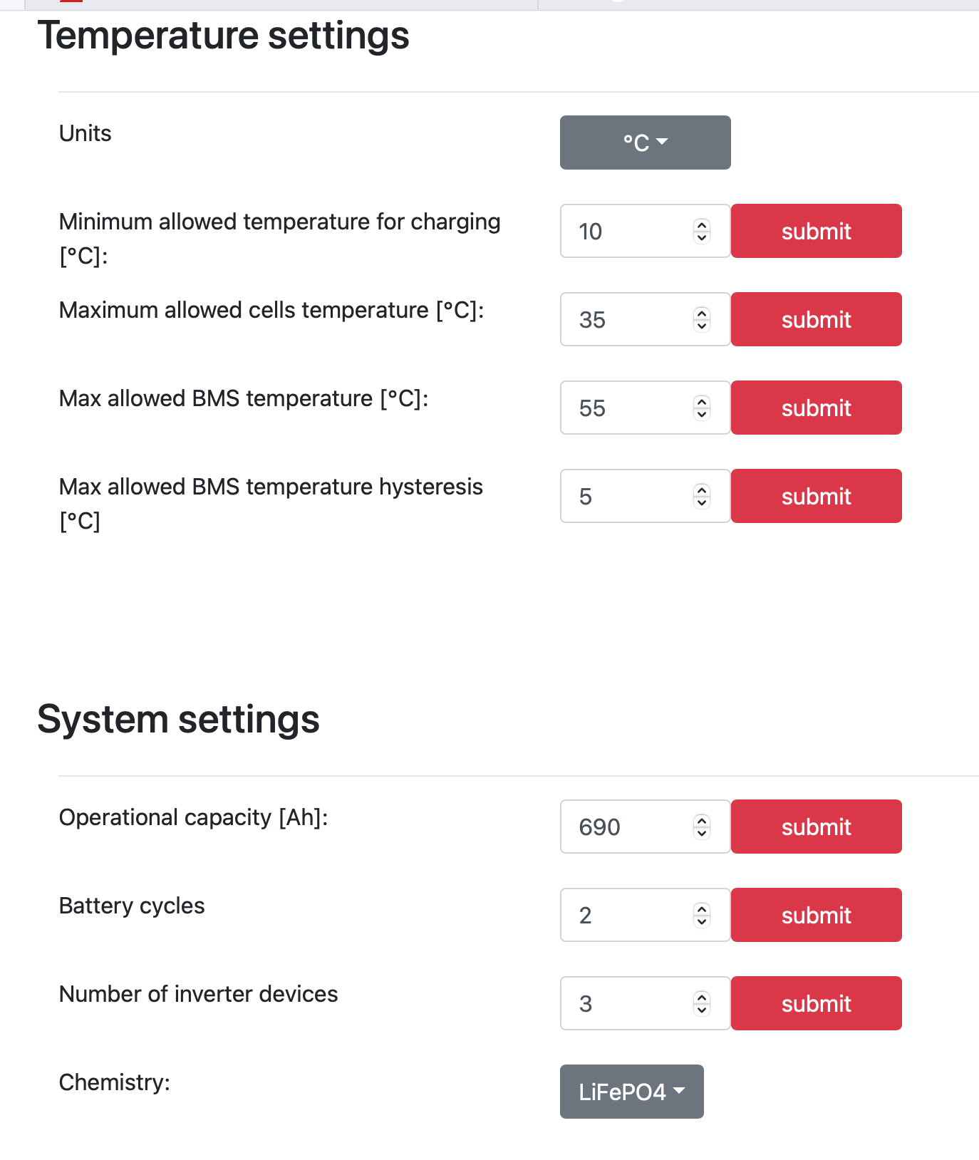

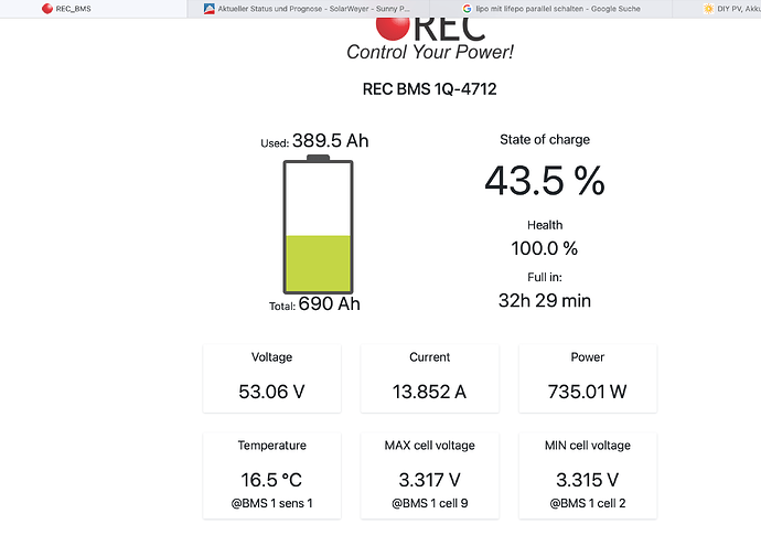

    Die Batterie wird durch ein BMS der Firma REC überwacht,
    dieses BMS kann mit dem SMA Sunny Island kommunizieren.

    Welche Batterie Größe (kWh) würdet Ihr mir emfehlen?

    Die Sunny Islands sind bestellt und das BMS und die Entwitec unterwegs zu mir. Wichtig wäre mir die richtige Batteriegröße. Wenn das Inselnetz aktiv ist, regelt der Sunny Island bei voller Batterie einfach die Frequenz des 230Volt Netz hoch, und steuert damit den Ertrag der PV-Wechselricher. Daher hab ich bei der OpenWb auch die Netzüberwachung ausgeschaltet.

    wozu brauchst du 3 phasen?
    damit hast du dreifache verluste und 3fachen eigenverbrauch
    ganz schlecht und ineffezient für den privaten bereich
    schnell die bestellung stornieren
    und den tripower auch gleich durch 2 sunny boy austauschen
    die enwitec box gibts auch für einpahsigen betrieb mit phasenkopplung
    dann lieber einen si 8.0 kaufen und effezient einphasig nutzen
    diese kleine pv mit 3 phasen bwr ist einfach unsinn

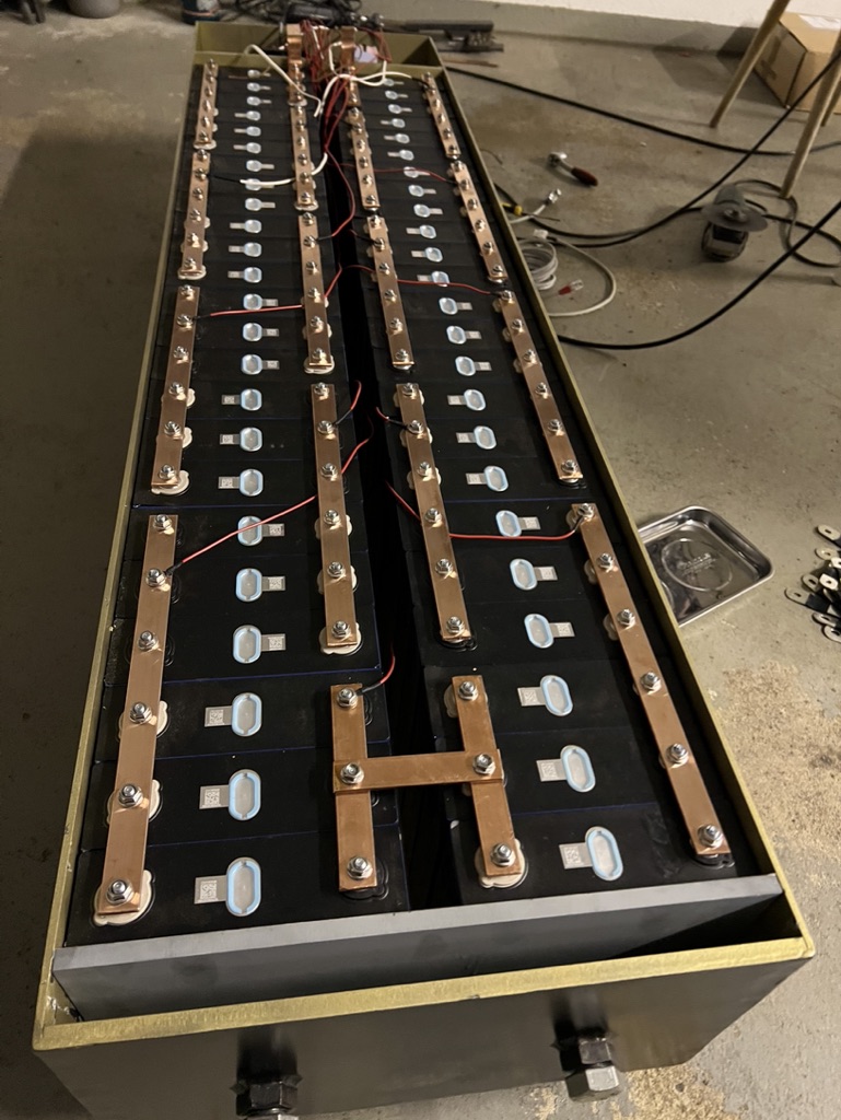

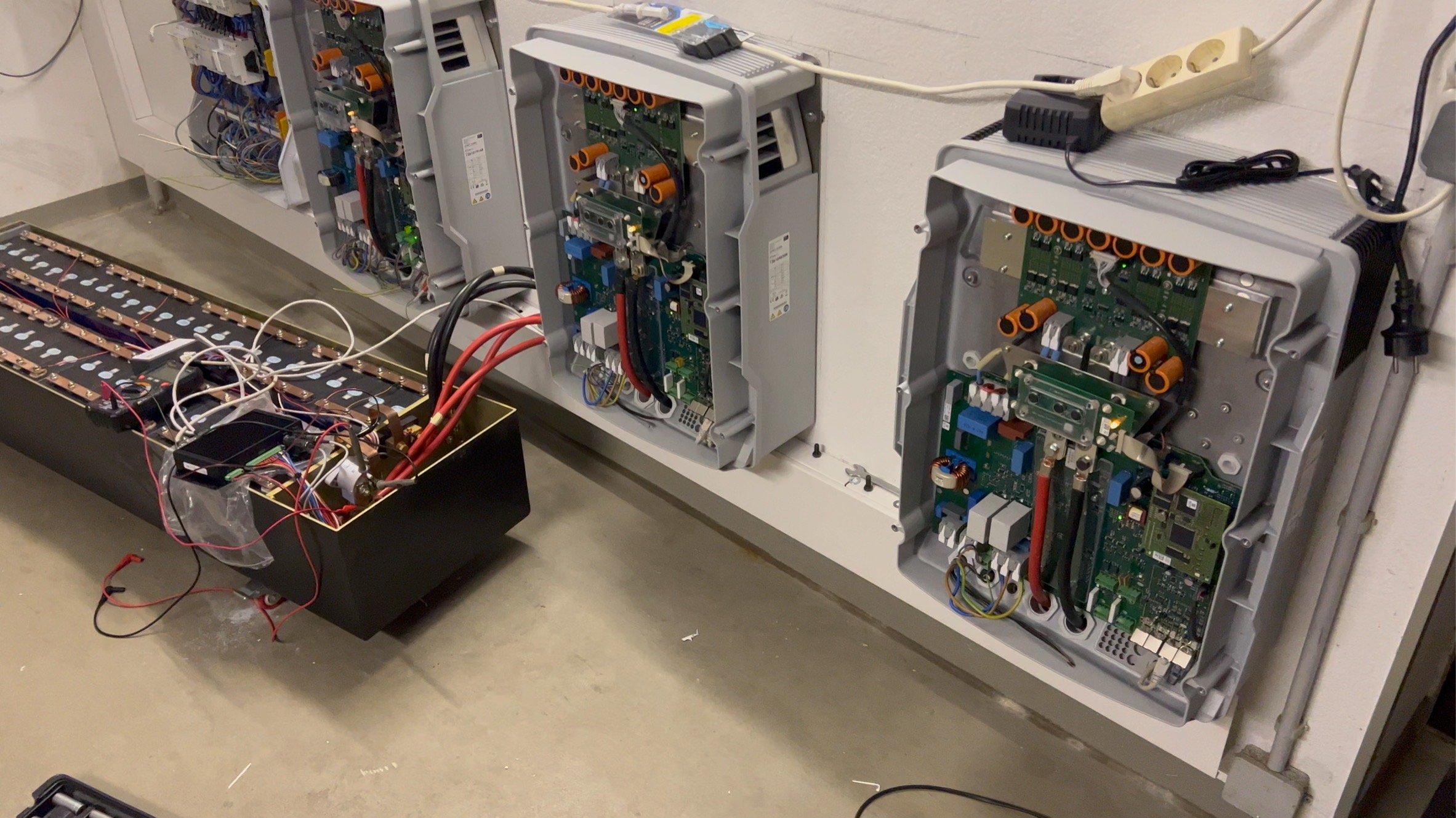

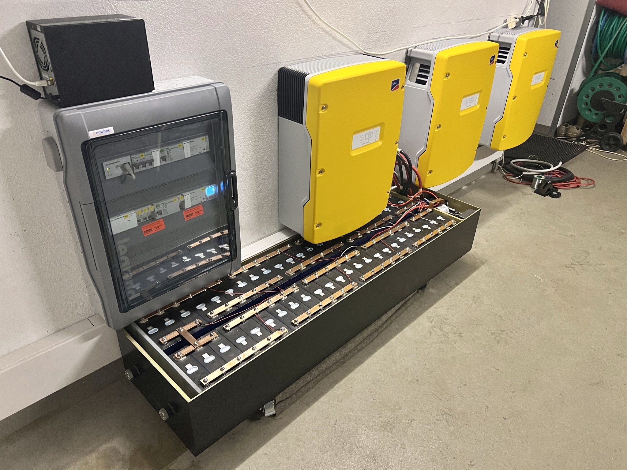

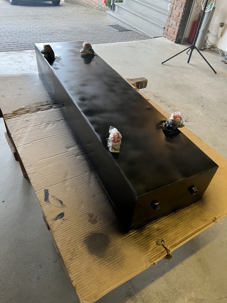

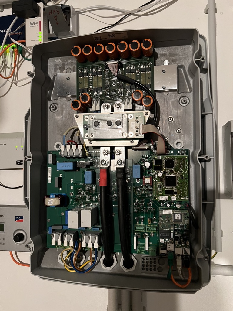

    So es ist vollbracht, war deutlich einfacher als vorgestellt :slight_smile:
    Batterie ist in der Garage und ist beheizt auf 15°C und gekühlt auf 25°C
    Dafür hab ich Thermostat mit in die Envitec eingebaut. Ventilator ist nicht auf den Fotos zu sehen.
    Heizmatten für Pflanzen 2x 18Watt einfach drunter gelegt.
    Zellen sind von dem Stahlkrug isoliert ! Wichtig!
    Und die Zellen sind zusammen gepresst mit einer dicken Metallplatte die von zwei Schrauben gedrückt wird.
    Die ganze Programmierung hat ein sehr sehr freundlicher SMA Mitarbeiter per Telefon mit mir gemacht :smiley: :smiley: :smiley: Toller Mensch!
    Notstrom 3 Phasig funktioniert perfekt und der PV - Wechselrichter wird in dem moment über die Netzfrequenz gesteuert / gedrosselt.
    siet ein wenig komisch aus weil die so tief montiert sind.
    aber sonst schön geworden
    Cooler Aufbau. Durch die niedrige Montage Kabelwege gespart. TOP!

    Der Tiefe Aufbau war primär dem geringen Platz an der Wand geschuldet,

    Am liebsten würde ich den Batterie Teil der Kiste mit dünnem Öl fluten, die Batterien vollständig dämmen, und mit einer Pumpe und einem Radiator zu kühlen.
    Damit könnte man die Temperatur sehr günstig sehr genau halten, aber vielleicht doch erst mal ne Platte drauf, damit nichts auf die Busbars fallen kann. :angel:
    Als ich deine Batterie gesehen habe wurde mir ganz anders. Habe schon mehrfach bei stapler Batterien die gewartet wurden gesehen was passiert wenn da ein Schraubenschlüssel reinfällt.
    Zudem bin ich wie Voltmeter kein Freund von dreiphasiger Einspeisung, da wenn das Netz weg ist das unglaublich viel kaputt gehen kann (Schieflast, Nullleiterabriss ...) Das hat man bei einphasig nicht.

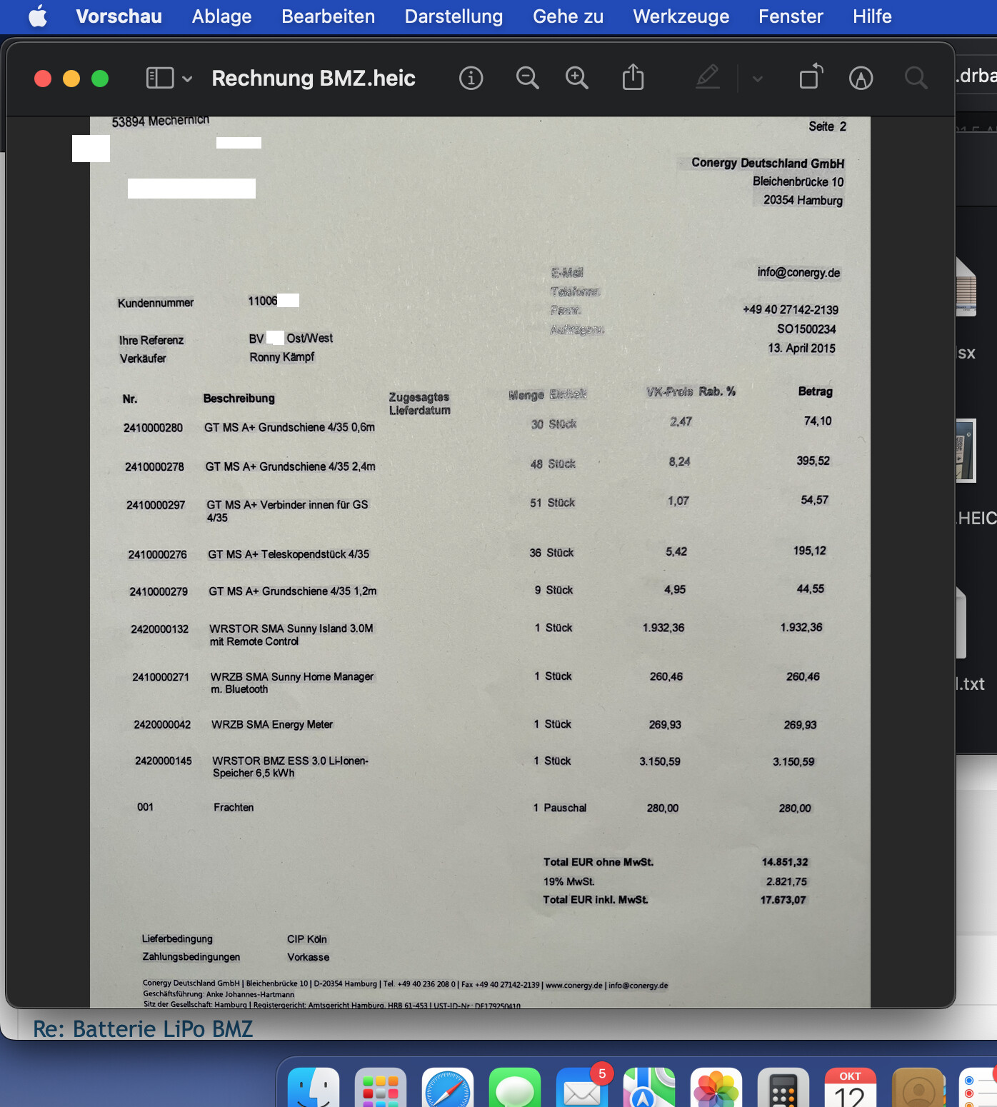

    https://www.ebay.de/itm/275485013293?mkcid=16&mkevt=1&mkrid=707-127634-2357-0&ssspo=eSI1oEVvRii&sssrc="2349624&ssuid=eSI1oEVvRii&var=&widget_ver=artemis&media=COPY"
    RECHNUNG 2015
    3749,20€
