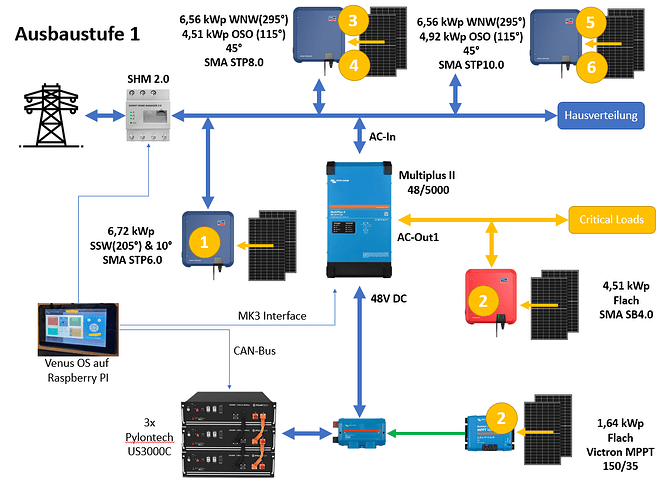

weiß nicht genau, was du mir damit sagen willst. So sieht der geplante Aufbau aus:
Der Multiplus 2 hängt über AC-In am Netz und der Sunnyboy soll am AC-Out1 hängen, um im Falle eines Stromausfalles den Akku weiter zu laden.

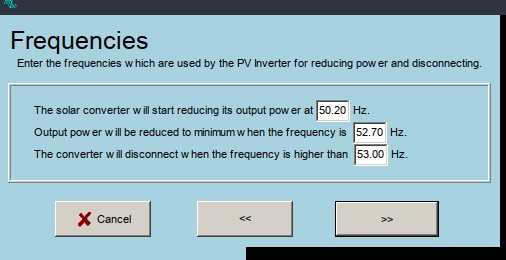

Kann hier jemand sagen in welchem Frequenzbereich sie die Rampe fahren?
Bzw. welche Frequenzen hab Ihr im VE-Configure Assistenten gesetzt?

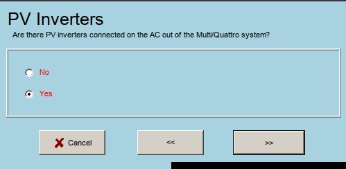

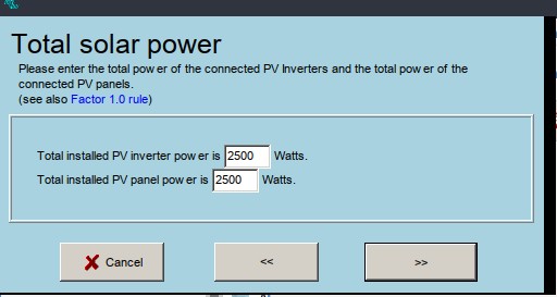

In der Konfiguration muss dem Multiplus mitgeteilt werden, das an AC-Out1 ein AC-seitiger Wechselrichter angeschlossen ist. Dort wird auch die Leistung eingestellt.
Der von dir genannte Wechselrichter hat nur eine Phase und ist kein 3-phasiges Modell. Daher sollte es ohne Probleme funktionieren.
Danke!
Reichen die Einstellungen im VE.Config (s.Bilder)?
