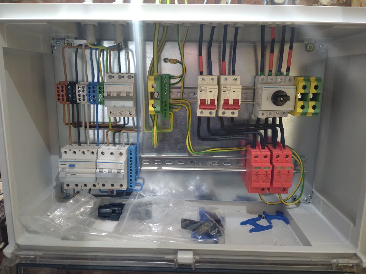

Ich habe selbst eine PV-Anlage installiert, so weit, so gut. Nun habe ich die Meldung an Westnetz gemacht und einen Installateur gefunden, der bereit war, mir den Zähler auszutauschen. Ich frage mich, wie die Vorschriften für die benötigten Materialien lauten.
(Ich versuche, sie in einer Reihe von der PV bis zum Zählerkasten aufzulisten.)
PV-Module -> Hauptschalter -> Überspannungsschutz -> Sicherung -> Wechselrichter -> Hauptschalter -> Zählerkasten. (Siehe Bilder )
Ich frage mich, ob auch ein SLS-Schalter und ein Überspannungsschutz zwischen dem neuen Zähler und dem Hauptschalter erforderlich/Pflicht ist?

Du hast hier einen Parallelbetrieb. Da PVs als Dauerbetrieb gelten hast du die Möglichkeit einen 50A SLS (Einfachbelegung) oder ein 63A (VNB abhängig) und ein 25/35A SLS (Doppelbelegung mit zwei Zählern) einbauen zu lassen.
Der letzte Elektriker mit dem ich drüber gesprochen habe, meinte mein 63A SLS könnte bleiben, wenn ich im Zählerkasten 16mm² verdrahte (hab seriellen Aufbau geplant, wie eine Insel).
Du hast den Zähler nicht in deinem Schaltplan und was bezeichnest du als Hauptschalter in deiner Auflistung?
Braucht man für die DC SPD Typ II eine CE und die Norm Bescheinigung? Die steht auf den Chinateilen nämlich nicht drauf.
Ich hatte einen 63A SLS installiert. Der Zählermann wollte diesen nicht lassen. Ich sollte 50A bei 16mm² oder 35A bei 10mm² verwenden. Ich habe dann einfach den mit 35A genommen. Bei mir laufen eh keine großen Ströme. Und der Zähler wurde montiert.
In Ihrem Schaltplan fehlt das Messgerät, und wie nennen Sie den Hauptschalter in Ihrer Liste?
Der Hauptschalter ist der zweite oben links in der Schemazeichnung: "Hager SH363N".
Benötigen Sie ein CE- und Normzertifikat für den DC SPD Typ II? Das gilt nicht für die chinesischen Teile.
Ich bin nicht danach gefragt worden.

"Ich frage mich, ob auch ein SLS-Schalter und ein Überspannungsschutz zwischen dem neuen Zähler und dem Hauptschalter erforderlich/Pflicht ist?"
Ein SLS sitzt auf der Sammelschiene vor dem Zähler, idR sitzt hier auch der SPD Typ 1, dieser kann bei Nachrüstung aber auch nach dem Zähler gesetzt werden. Falls die Leitung vom WR zum SPD Typ 1 länger wie 10m ist "soll" auch ein SPD Typ 2 am WR gesetzt werden.
