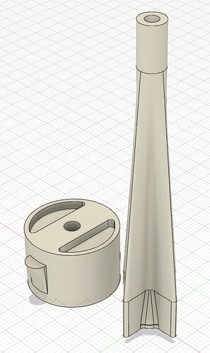

Für das Gehäuse eines Packs hatte ich mit eine Eurobox vorgestellt. Diese sind in dickem grauen Polypropylen erhältlich, sind äußerst robust und halt in der Größe ziemlich genormt.

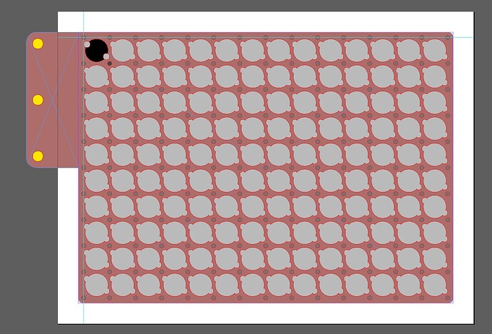

Für knapp 280 Zellen im Abstand von 25 x 25 mm würde man die Außenmaße 600 x 400 x 120 mm Höhe benötigen.
In diese Box kämen dass - zwischen zwei Kupferplatten eingebaut - die Zellen. Zwischen den beiden Platten sind Kunststoff-Abstandshalter, die zugleich die Ausrichtung der Zellen übernehmen.
Die Minus-Seite der Platte erhält einen Federkontakt pro Zelle, aufgelötet auf der Platte. Der Pluspol der Zelle ist in einer Kappe eingesetzt, die ein Bajonettverschluss ist, Dadurch kann man also von der oberen Seite aus jede einzelne Zelle einsetzen und so das Pack erweitern, oder falls erforderlich, defekte oder schwache oder sonstige auffällig gewordenen Zellen einfach austauschen.
Dadurch, dass die Zellen nach dem Sortieren nicht mehr gelötet werden müssen, (oder auch punktgeschweißt), wird auch keine Hitze mehr induziert. Außerdem gibt es keine Kurzschlussgefahr mehr. Weiterer Gedanke: so richtig flach sind ja unsere recycelten Zellen durch die Schweißpunkte, die man nicht vollständig glatt mehr bekommt, nicht wirklich. Und ob die neue Punktschweißverbindung über die Huckel wirklich immer zuverlässig ist, weiß man auch nicht wirklich.

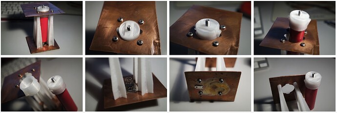

Also hier nun die Fotos vom Prototypenaufbau eines einzelnen Schachtes, den ich schon mal angefertigt habe, mit Nylonteilen, die noch aus dem 3D-Drucker stammen.
Was man noch nicht sieht, ist die Verbindung vom Pluspol (Schraube) zur Kupferplatte.

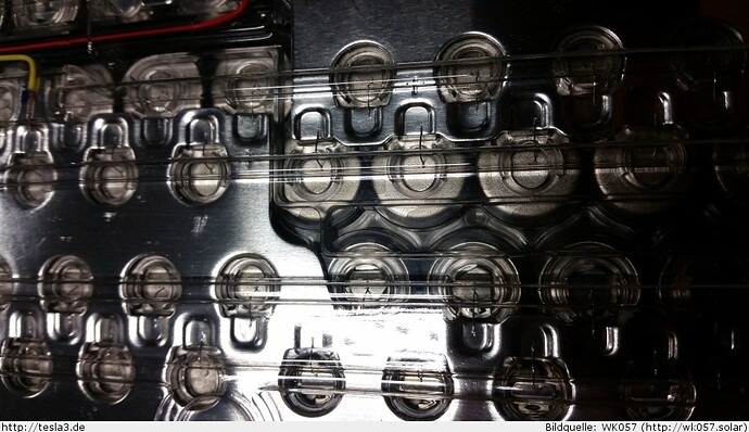

Anderer Aspekt, der mir fehlt ist eine Sicherung.
Beim Löten kannst Du mit Drahtsicherungen arbeiten, beim Punktschweißen gibt es mittlerweile Nickelstreifen mit integrierter Sicherung pro Zelle, das hast Du hier nicht.
Ich bin zwar kein Fan von Tesla (Preis + das Image, das Elan Musk verkörpert und nach außen trägt) aber deren Lösung finde ich ganz gut.
Bildquelle: Tesla3.de
Ich denke, die Drahtsicherungen sind nicht aufgeschweißt sondern liegen mittels federkraft auf den Zellen aufgepresst auf.
Dadurch hätte man eine Kombination aus: Löt- / Schweißfreier Montage und Sicherungsdraht.
Vielleicht kannst Du mal in diese Richtung weiter denken, wie man das quasi privat umsetzen kann, das würde den DIY-Bereich revolutionieren

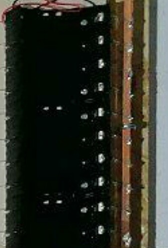

- Ist es vielleicht eine Alternative, direkt PCB's (evtl. mit BMS) zu bauen? https://www.pcbway.com/project/shareproject/Jehu_s_DIY_PowerWall_PCB_V2_01.html
Hi Stefanseiner,
die Sicherung soll schon noch darüber gesetzt werden. Entweder als Draht, oder als Kupferstreifen.
Habe ich mal beides noch auf die schnelle fotografiert, also die Alufolie symbolisiert die Kupferfolie und das rote Kabel den Sicherungsdraht.

- Die Schmelzsicherung - klar, die soll sein (Bild)

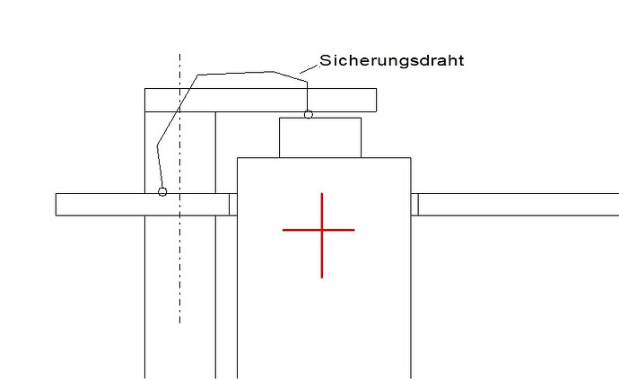

Hallo Martin,
dein letztes Bild zeigt doch noch eine weitere Lösung.
Folgender Gedanke.
Den Pluspol nach oben.
Die Kupferplatte soweit absenken, das die Zelle 10 mm rauskragt.
Die Bohrung der Cu-Platte auf Zellendurchmesser (plus eventuell Distanzring zwecks Schutz).
Dann ein "Spannarm"(ähnlich deinem Blech) von einer Schraube der den 0,2mm Draht klemmt und auf den Pluspol klemmt.
Vorteil: man kann den Pluspol sehen und ich brauche kein Bajonett ebenso dürfte es kompakter /einfacher bauen.
Nur mal so als Gedanke.
Gruß Manfred

@Manfred
Ja prima, mit einer Zeitung sieht man doch viel klarer :smiley: :smiley:
So ganz kommt man bei deiner Ausführung um eine Kappe nicht drum herum, das Kupferblech Pluspol liegt ja dann direkt an der Zelle an und würde bei einem beschädigten Schrumpfschlauch ja direkt einen Kurzen verursachen.
Bei dem Sicherungsdraht, der auf den Pluspol dann drücken soll, fällt mir zum Kontakt nichts so recht ein. Der Draht müsste dann ja einen genau definierten Punkt treffen. Da scheint mir der Schraubenkopf in der Bajonettkappe im Moment noch der einfacher auszuführende Weg zu sein.
Hallo Martin,
ich schrieb... "Die Bohrung der Cu-Platte auf Zellendurchmesser (plus eventuell Distanzring zwecks Schutz)."
Möglicherweise einen Schutz für Kabeldurchführungen aus der E-Technik.
Ich würde für die Positionssicherheit des Sicherheitsdrahtes 2 kl. Bohrungen einbringen. So kann man den 0,2mm Draht von oben durch das erste Loch und dann
rüber zum 2. Loch wieder hoch ... und darunter befindet sich der Pluspol ... quasi wie ein U einfädeln und unter dem U ist der Pluspol. So hast du eine
sichere Position des Drahtes. Oder doch wieder Zeichnung :wink:
Gruß Manfred

Hallo, ich möchte gerne dieses interessante Thema noch einmal "wachküssen"! Küssen deshalb, weil mir die Grundidee (Möglichkeit, einzelne Zellen zu wechseln) u. modularer Aufbau sehr gut gefällt u. zu meiner geplanten Minianlage (2,5 - 3qm alte Solarzellen, ca. 200 noch halbwegs brauchbare Zellen, 80% <2000mA, aber Vergrößerung geplant) passen würde.
Bestechend gut finde ich die Möglichkeit, die "armen alten" Zellen nicht noch einmal einem Hitzestress durch Löten o. Schweißen auszusetzen.
Meine Ideen, die die gute Grundidee evtl. noch verbessern könnten:
-Ober- u. Unterplatte nur aus Kupferblech zu machen finde ich etwas "verschwenderisch", was Preis, Gewicht u. optimale A-Leitfähigkeit bzw. Widerstandswert betreffen. Gut fände ich eine Kombi aus Sperrholz- o. Plastikplatten + Kupferblech-Streifen (5-10mm breit) o. dicker Cu-Draht, außen Kontakt herstellbar (Bohrung bzw. Drahtschlaufe) mit 6mm-Schraube zu anderen Pads.
-So eine verchromte Feder sieht nicht besonders "kontaktfreundlich" aus bzgl. Material, Auflagefläche u. Lötbarkeit mit Cu-Platte. Besser wären vielleicht federnde, evtl. vergoldete Kontaktbleche? (Suchbegriff? Quelle? Preis?)
-die Abstandshalter zwischen +/- Blechen drucken bzw. aus Spritzguss erscheint mir zu aufwendig, ich würde Plastikrohr auf passende Länge schneiden, dann mit passenden Blindnieten Ober/Unterseiten verbinden.
-sooo viiiiehle Löcher bohren (10/Zelle)! Ist in Sperrholz weniger aufwendig als in Kupferplatte
-Bajonett-Verschluss finde ich ja grundsätzlich gut, aber: was für ein Aufwand bei Herstellung der "+"-Platte! Die 2 (optimal wären 3) Aussparungen am Rand des großen Lochs: jedes einzelne rausfeilen? Oder vor dem Bohren des großen Lochs die 2-3 kleineren Löcher bohren? (wären dann schon 12 o. 13 Löcher/Zelle).
-Alternative für Pluspol: Je 2 Zellen mit leicht federndem, leitendem Material verbunden, davon dann den Sicherungsdraht per Löten mit der +Platte verbinden, mittig nach unten auf mechanischer Spannung gezogen zB. mit Kabelbinder?
-bitte nicht falsch verstehen: absolut nix gegen 3D-Druck (bin großer Fan u. Nutzer), zumindest nützlich beim oberen (+) T-Stück.
-Alternative für Pluspol: Je 2 Zellen mit leicht federndem, leitendem Material verbunden ……
