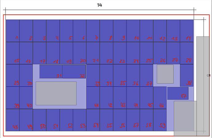

Sehr geehrte Forumsgemeinde.
Ich plane gerade die Aufteilung der Strings auf dem Süddach unseres Hauses.
Das Dach selbst hat eine Neigung von 29° und ist fast perfekt nach Süden (3° Ost in Richtung Osten) ausgerichtet. Auf das Dach passen 58 bis 59 Module zu jeweils 400 Wp drauf.https://www.akkudoktor.net/wp-content/uploads/wpforo/attachments/14920/23355-DatenblattAKcome-400W-Doppelglas-SK8610HDGDC-166-9BB-1755103830.pdf
Alle Schattenspender sind auf die Nord-Seite versetzt worden, so dass vom vom Dach selbst kein Schatten kommt. Im Winter, wenn die Sonne ganz flach steht, kann es im Bereich der Module 33 bis 37 und darunter zu einem leichten Schattenwurf von den Baumspitzen (ohne Blätter) kommen.
Der Wechselrichter ist von SMA STP Tripower X 25 (STP 25-50).https://www.akkudoktor.net/wp-content/uploads/wpforo/attachments/14920/23356-DatenblattSMATripowerX25.pdf
Dieser verfügt über drei MPPTs mit jeweils zwei Eingängen. Ich habe mit SMA Design schon gespielt und der Wechselrichter würde im Prinzip alles schlucken von nur drei Strings, je eins pro MPPT mit jeweils 20/20/19 Modulen oder bis sechs Strings mit 10/10/10/10/10/9 Modulen.
Wie würdet Ihr in dem Fall die Stringaufteilung vornehmen und vielleicht eine kurze Begründung warum?
