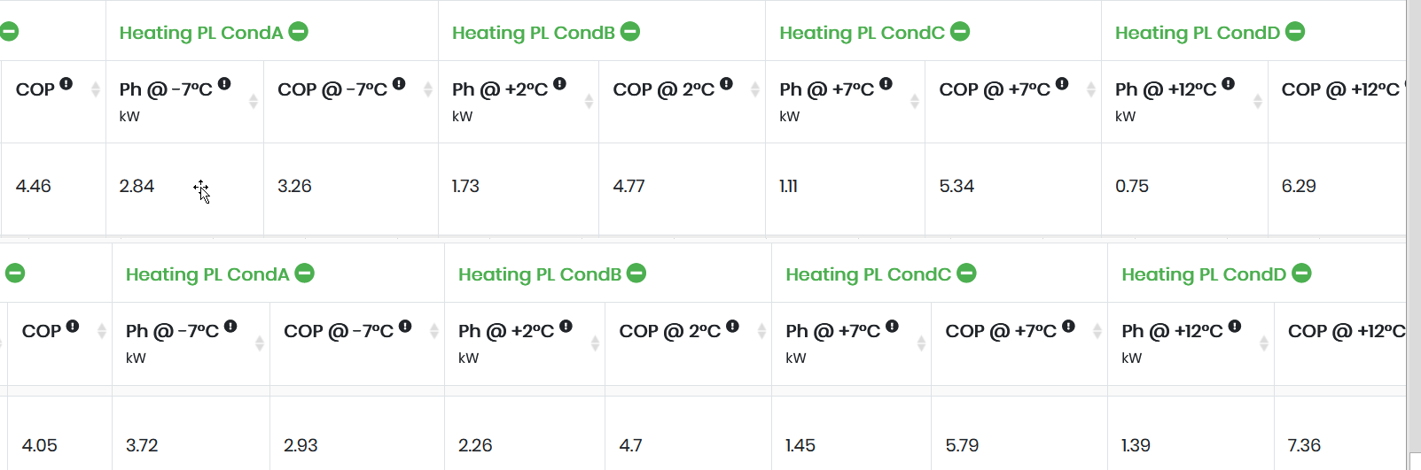

@rumo danke für deinen ausführlichen Beitrag. Aktuell tendiere ich dazu die Split Klimas so auszulegen, das diese bis -5° bzw. -7° Standalone als Heizung funktionieren und die benötigte Heizlast in den beiden Wohnzimmern aufbringen können. Unser NAT liegt bei -12 °C , allerdings liegen die Jahresstunden kälter als -5°C bei lediglich 225h/a. Also weniger als 10 Tage im Jahr. Die ganzen vorgestellten Rechnungen sind allerdings deutlich tiefgründiger und komplexer als gedacht. Ich denke einen Tod muss man irgendwie sterben. Entweder reicht die benötigte Heizleistung nur bis zu einer gewissen Minustemperatur aus, ohne die Ölheizung zuzuschalten, oder die Anlage ist teilweise overpowered und taktet dann bei höheren Temperaturen schneller.

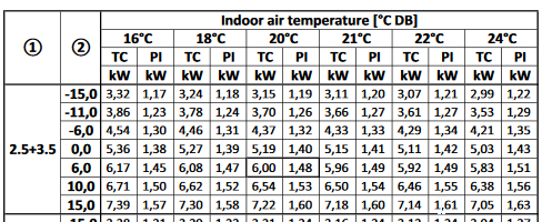

Bei Single Split Geräten insbesondere bei Mitsubushi oder auch auch bei dem Beispiel der Toshiba Haori sieht man sehr gut welche Heizleistung bei welcher Aussentemperatur erreicht wird. Aber wie verhalten sich die Angaben bei Multi Split Geräten , mit unterschiedlich grossen Innengeräten?
Wenn ich mir jetzt das technical order book von der Daikin 2MXM50A / FTXM35R / FTXM25R anschaue und z.b. die -6° Celsius betrachte, heisst es dann, das ich insgesamt nur 4,37 KW Heizleistung bei gewünschten 20° Innentemperatur zur Verfügung habe, welche sich dann auf beide Geräte aufsplittet? mal ganz salopp gesagt 2 KW Heizleistung für das 25er Innengerät und 2,37KW für das 35er Innengerät?

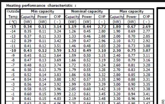

Bei der Toshiba Haori ist es genau zu sehen:
-6° Außentemperatur/ Maximale Heizleistung 2,6KW bei 0,83 KW Stromaufnahme. Das sind Tabellen die man einfach verstehen kann, aber irgendwie bekommt man sowas nicht bei Daikin.

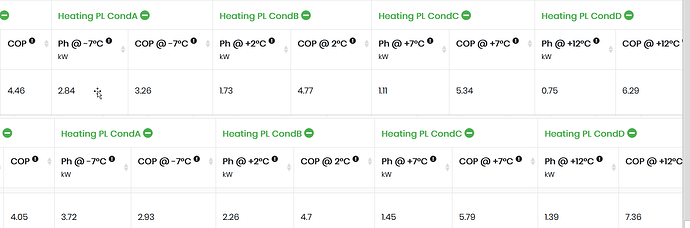

Der COP des größeren Außengeräts 2MXM50A ist mit 4,05 niedriger als bei dem kleineren 2MXM40A mit 4,46. Dafür stellt das größere Gerät natürlich mehr maximale Heizleistung zur Verfügung.
Insgesamt ist allerdings die Stromaufnahme bei dem kleineren Außengerät auch deutlich niedriger. Insbesondere bei den angesprochenen +12°C :
Obere Reihe 40er : 0,75 KW / untere Reihe 50er : 1,39 KW
Bei angenommenen, benötigten 70 W Heizleistung pro qm² bräuchte ich für das Wohnzimmer im Keller ca. 2,5 KW ( 35qm²) und im Ergeschoss ca. 2,9 KW ( 42 qm² ). Daher denke ich, liege ich mit den 25 bzw. 35er Innengeräten gut. Lediglich beim Außengerät bin ich unsicher, obwohl ich mittlerweile eher zum kleineren (40er) tendiere, da die Tage mit hohen Minusgeraden eher die Minderheit sind und die Anlage viel häufiger mit wärmeren Außentemperaturen zutun hat.

Das fasst es gut zusammen. Wie genau sich die thermische Leistung auf die Innengeräte aufteilt, weiß ich leider auch nicht. Vielleicht ist es softwarelimitiert und das Außengerät kann durch ein Stellventil den Durchfluss begrenzen oder es gibt einen innengerätspezifischen Druckverlust, der entsprechende Mengen Kältemittel fließen lässt.
