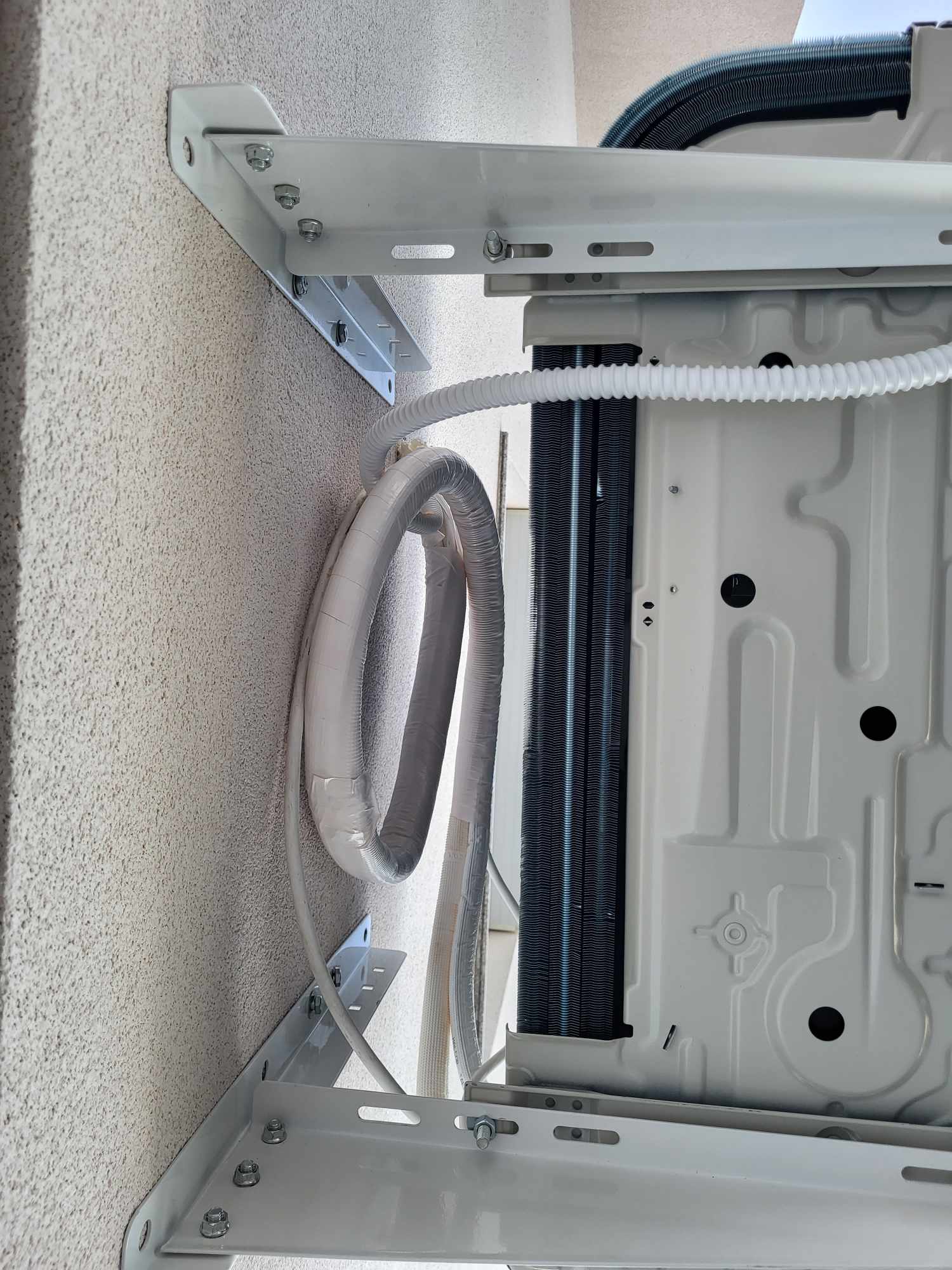

Es kann je nach Wetter-Situation durchaus vorkommen, dass das AG mal zufriert. Wer das öfters hat, baut sich eine Wannenheizung nachträglich ein oder kauft gleich eine Anlage mit Wannenheizung, z.B. eine Daikin Nepura.
Die Normaußentemperatur für meinen Standort liegt bei ca. −12 °C, also im üblichen Bereich für Mitteldeutschland. Damit muss die Anlage schon mit deutlichen Minusgraden zurechtkommen; gelegentlich zufrierende Außengeräte bzw. Abtauorgien sind hier also durchaus ein Thema, weshalb eine Lösung mit vernünftiger Wannenheizung für mich interessant ist.
Das ist grundsätzlich schwer vorauszusagen, ob du Wannenheizung brauchst. Hängt auch nicht direkt an der Temperatur. Es ist sogar so, dass niedrigere Temperaturen oft einfacher für die Anlagen sind. Bei -10 Grad ist es in der Regel trockene Luft, da fällt oft kein oder kaum Feuchtigkeit an. In der Regel ist es um den Nullpunkt oft recht feucht und kritisch.
Es kann sein, dass du auch ohne Wannenheizung keine Probleme bekommst. Wenn du aber auf Nummer sicher gehen willst, musst du auf die Nordic-Geräte setzen, die in der Regel eine Wannenheizung haben. Die kosten aber auch nochmal deutlich mehr.
Nachrüstbare Wannenheizungen für Standard-Geräte müsste man schauen, ob Hersteller sowas anbieten.
Danke dir für die Einschätzung – dann werde ich im Zweifel wohl auf eine Nachrüstlösung setzen, falls sich in der Praxis zeigt, dass die Wanne wirklich zufriert.
Für den Anfang würde ich das ohne Wannenheizung laufen lassen und mir parallel eine DIY‑Variante vorbereiten. Home Assistant und ESP‑Hardware sind vorhanden; ich hatte hier im Forum schon Lösungen gesehen, bei denen eine phasenanschnitt‑gesteuerte Heizmatte bzw. Heizkabel in der Wanne verbaut wurde und über Temperatur/Enteisungslogik angesteuert wird.
Falls jemand schon so etwas umgesetzt hat, freue ich mich über Tipps zu geeigneten Heizmatten/Heizkabeln, sinnvoller Leistungsdimensionierung und zur Ansteuerung (Phasenanschnitt‑Modul, SSR, Sensor‑Platzierung etc.) – idealerweise natürlich mit Langzeiterfahrungen, wie sich das bei nassem Schneematschwetter rund um 0 °C bewährt hat.
I have Daikin Perfera nordic old series called “Optimised heating 4”. It has open bottom. The part of the bottom plate that is exactly under the heat exchanger is removed and the water after defrost can drain out quickly. It is no longer in production. This is how the bottom of the outdoor unit looks like.
I also have other Perfera from the new nordic series called “Nepura”. This one has closed bottom and a heater that works only while defrosting. Also I bought additional drain hose heater DHH25A. It connects directly on the outdoor unit, it comes with instalation manual. Like a cable heater and it's long only 2.5 meters. It also works only while defrost. Electricity consumption 15W per meter or totally 37.5W But you need to know Nepura is expensive made in Czech Republic. This is how the heater looks like when not installed. It doesn't come with the unit, must be ordered separately.
