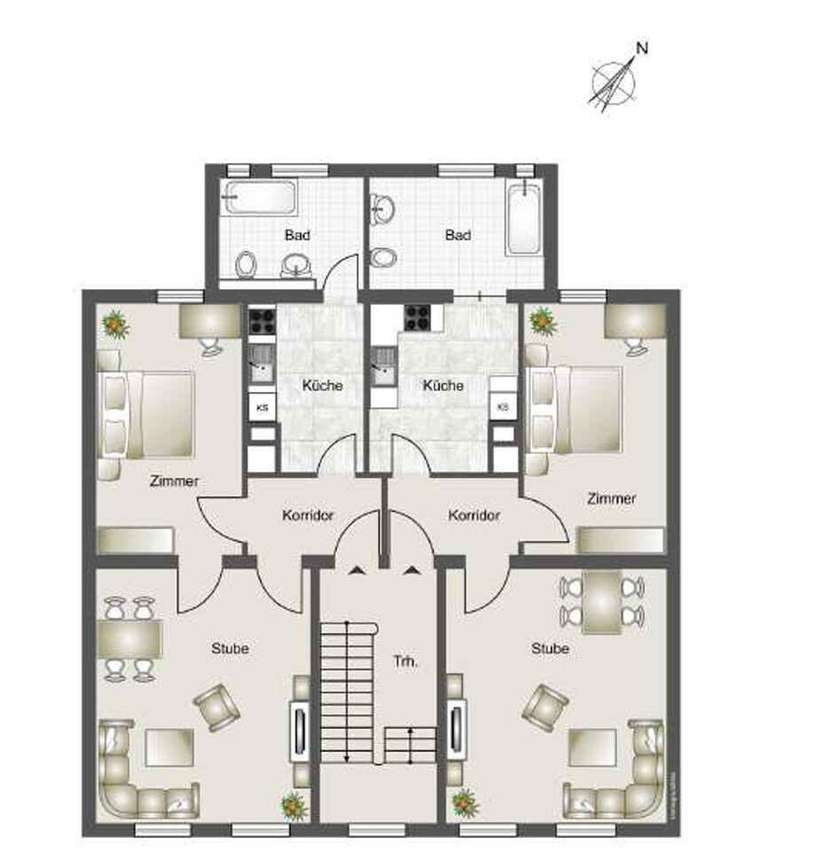

Wohnung 1
47m2 verteilt auf kleines Bad, Küche und Flur, sowie ein Wohnzimmer → Durchgangszimmer zum Schlafzimmer.
Wohnzimmer und Schlafzimmer würde ich gern per LuLuWp beheizen.
Dafür stelle ich mir eine Single-Split Anlage im Wohnzimmer vor, da Durchgangszimmer zum Schlafzimmer.

Die sollte grundsätzlich schon reichen, aber:
Du wirst wohl mit der Luftverteilung ggfs. ein Problem bekommen. Ideal wäre ja:
  • Bad am wärmsten
  • dann WZ
  • dann Küche
  • dann SZ
Bei nur 45 m² wäre die Anlage ja grundsätzlich (je nach Isolierung usw.!) ev. ausreichend.
Aber auf die Art wird es schwer sein, überall die passende Temperatur zu bekommen. Da wäre ggfs. ein Grundriss hilfreich;)
Auch hier: Skizze…

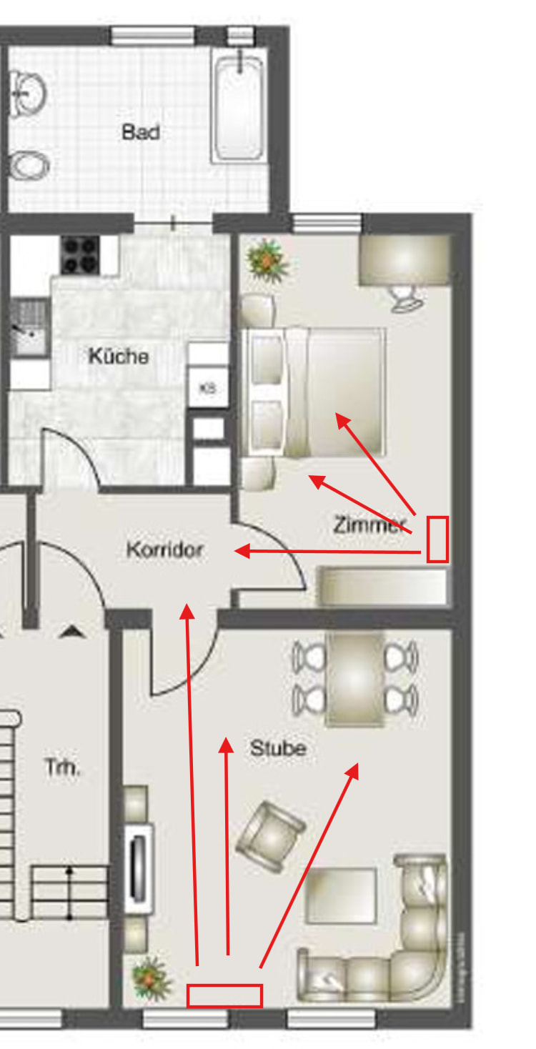

Anbei Wohnung 1:
die rechte, 47m2

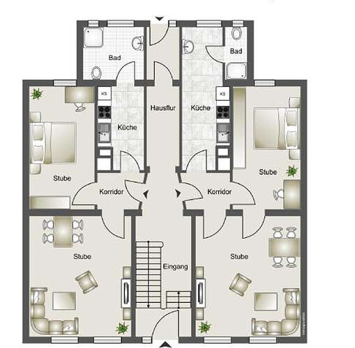

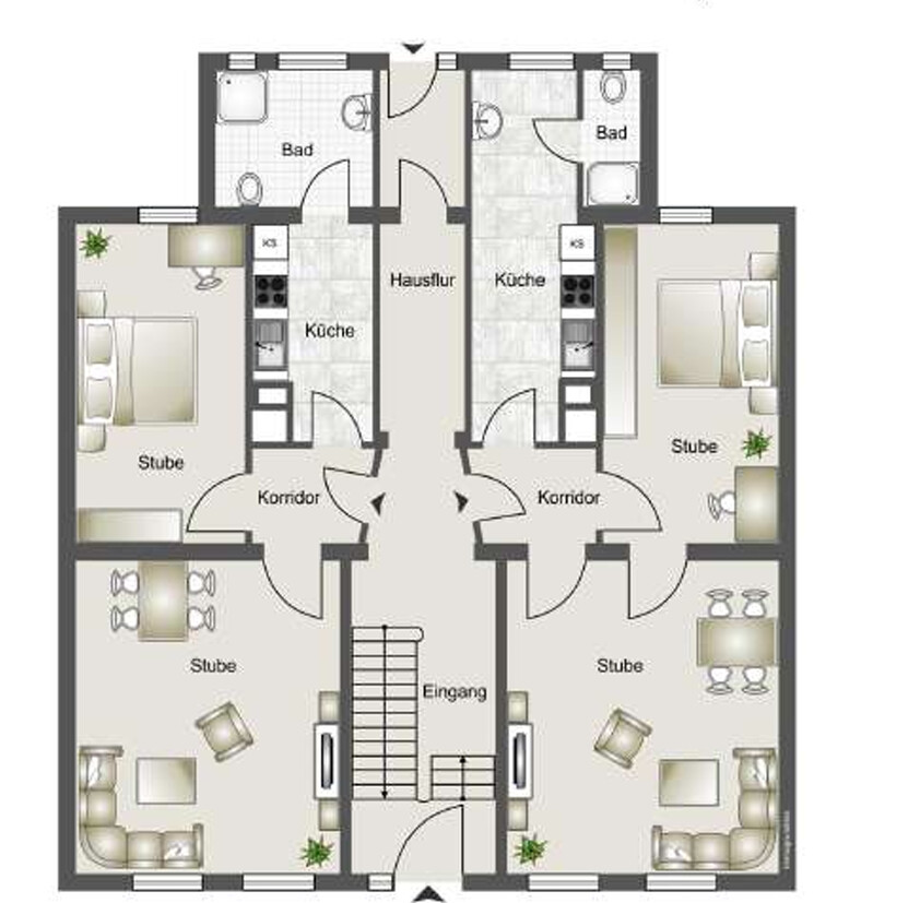

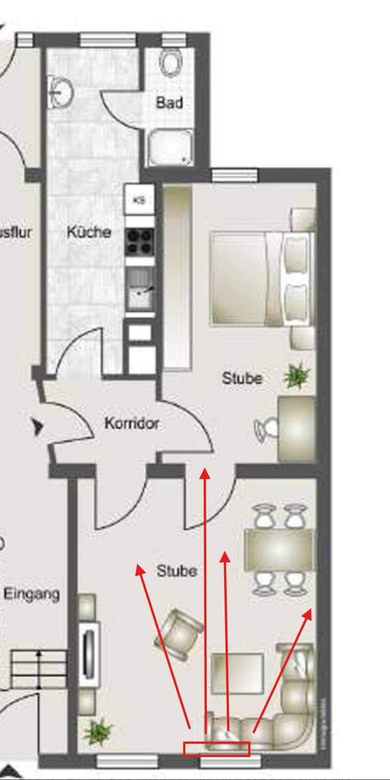

Wohnung 2
ebenfalls die rechte, 56m2

Macht sicher Sinn. Dann stellt sich halt die Frage, soll das auch ohne Gas “funktionieren” oder nur zusammen? Wenn nur zusammen, dann einfach das IG zb. in den Wohnraum und tendeniell in die Richtung ausrichten wo der “2. zu heizende Raum” ist und gut. Wenn es Gas auch ersetzen können soll, dann ist das alles zu verwinkelt und funktioniert nicht ordentlich mit einem Gerät. Da bräuchte es mehrere.

Was benötige ich an Heizleistung um die beiden Räume im Winter und die Wohnung in der Übergangszeit zu beheizen? 2,5kW oder 3,5kW?
Mir ist klar das das Bad und die Küche dann kalt bleiben, Heizung dort an und gut.
Leitungen über Putz durch die gesamte Wohnung kommt für mich nicht in Frage.

Wenn du beide Räume heizen willst, brauchst du zwei Geräte. Wegen der Raumaufteilung ist es nicht möglich, sie mit nur einem Gerät effektiv zu heizen. Es sei denn, du stellst es auf 30 Grad und lässt es tagelang laufen.

Ob 2,5kW oder 3,5kW kommt auf die Raumgröße an. So als Daumenwert <20 m² würde ich eine 2,5kW nehmen, darüber eine 3,5kW.

Wenn das meine Wohnungen wären, ich würde eine Duo-Split einbauen. Wichtig wäre die richtige Auswahl, damit wirklich ein Innengerät abgeschaltet werden kann. Das Außengerät sollte niedrig takten können, da es SZ und WZ hält man sich, normalerweise, nur in einem der beiden Räume auf.
Installieren würde ich sie bei der oberen Wohnung über der Tür WZ/SZ, einmal von der einen Seite, einmal von der anderen Seite. Das über der Tür hat sich bei uns so etabliert, weil man dort sowieso nichts anderes mit dem Platz anfangen kann, man frisst dabei also keinen Platz für evtl. Möbel. Und sie lägen direkt gegenüber, der Verdrahtungs-/Kondensat/Kältemittelleitungen einfacher zu verlegen.
Bei der unteren Wohnung genau da, wo in der oberen Wohnung die Tür ist.
Küche und Bad würde ich davon ausnehmen. Das Ganze wird nur rudimentär Wärme abbekommen. Da die Küchen einigermaßen klein sind, wird beim kochen warm genug. Die Bäder wären mit einem Heizlüfter schneller und effektiver warm.

Ich gehe auf eine Duo-Split - dafür aber erstmal nur in Wohnung 2.
