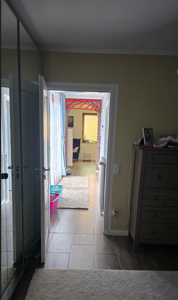

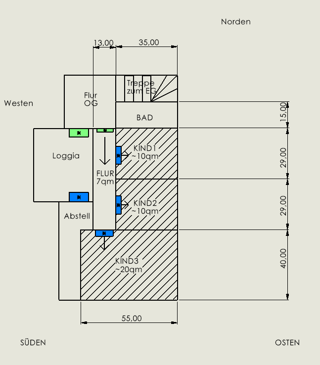

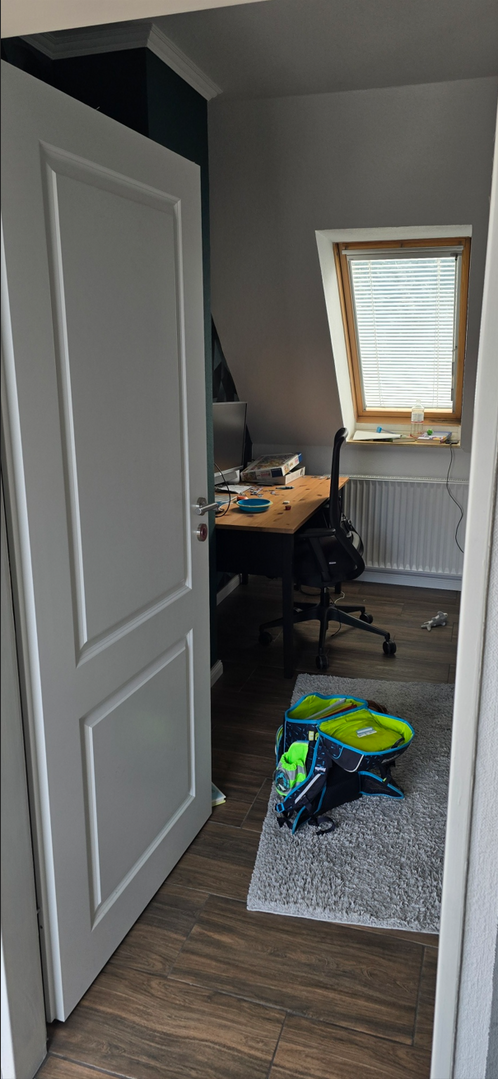

Ich habe mich hier bereits in diversen Threads eingelesen bzgl. Takten und Leistungsdimensionierung. Ich bin deshalb der Meinung das mein ursprünglicher Plan, eine 3er Multisplit Anlage mit 1,5kW Innengeräten (blau) in jedem Zimmer zu verbauen, überdimensioniert ist. Besonders die 10qm Zimmer werden zu warm werden (kaum Außenwände) (aktuell heizt bereits die XBOX meines Sohnes das Zimmer auf). Weiterhin wäre die Kabelführung zu den Innengeräten eine Herausforderung über den Flur.
Deshalb habe ich mir die Variante mit einer Single Split Anlage überlegt (grün).

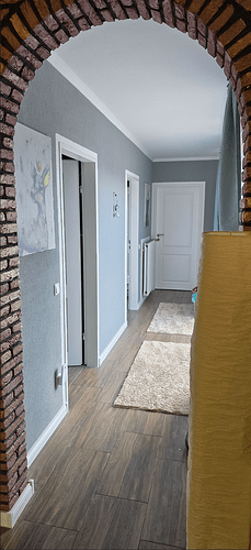

Hierbei wird der Flur beheizt (in Richtung Zimmer Kind3) und die Wärme soll sich auf die angrenzenden Kinderzimmer verteilen.
Hier wäre die Leitungsführung versteckt und die Leitung sehr kurz (~2m).
Weiterhin wäre die Effizienz besser als bei 3er Multisplit, wodurch ich ja auch etwas mehr heizen könnte.
Auch der Preis spielt natürlich eine Rolle, die Mehrkosten der Multisplit könnte ich natürlich mit der Single Split zusätzlich verheizen (min. 1000€).
Ich bin der Meinung dass die Dämmung im OG sehr gut ist, weiterhin kommt Wärme vom EG nach oben.
Aber reicht eine Klima im Flur wirklich aus, auch wenn die Türen der Kinderzimmer geschlossen sind ?
Und könnte es im Zimmer Kind1 (>23°C) zu warm werden, während das Zimmer Kind3 zu kalt ist (<20°C)
Mir fehlt leider die Erfahrung.

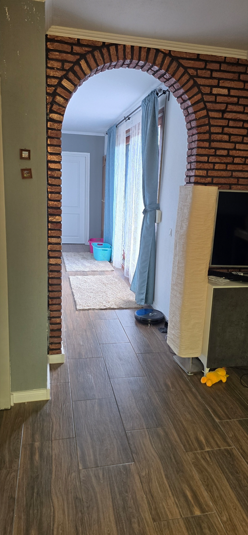

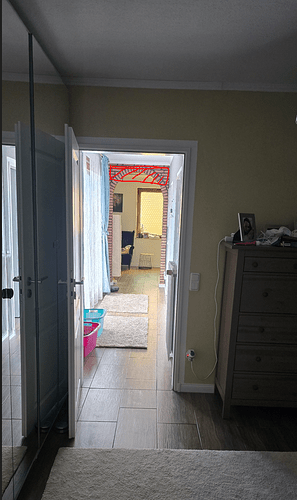

  • Der Flur hat zum Flur OG aktuell keine Tür, d.h. unter dem Innengerät "grün" ist ein offener Durchgang. Hier hatte ich als zusätzliche Baumaßnahme überlegt, mittels Trockenbau eine Tür einzubauen, d.h. beide Flure zu trennen und die Wärme besser im benötigten Bereich zu halten.
  • Die Kinderzimmer sind alle mit Türen getrennt, die wohl auch geschlossen werden je größer die Kinder werden (9J,7J,1J)

Mit einer Split-Klima im Flur kannst du maximal etwas zuheizen und das auch nur, wenn die Türen größtenteils offen sind. Im Flur neigt die Anlage natürlich auch mehr zum Takten, weil der Wärmedurchgang durch Türen recht limitiert ist. Der Flur müsste auch deutlich überhitzt werden, damit überhaupt ein relevanter Wärmefluss entsteht, also eher so in Richtung 23-25 Grad.
Schau dir mal diesen Artikel an:
Beim Kühlen funktioniert das wohl noch etwas besser, insofern die "Kälte" nicht nach unten fallen kann. Sonst haut sie dir nach unten ab und oben die Räume bekommen zu wenig.
Damit du eigene Erfahrungen bekommst, macht doch einfach mal eins, wenn es etwas kälter ist: Stell einen 1-2kW Heizlüfter in den Flur und stell die Heizkörper ab. Und dann beobachte, was sich in den nächsten 24 Stunden so entwickelt.
Ich würde mir bei einer solchen Idee mehr Sorgen um die Feuchtigkeitsverschleppung bzw. das nicht ausreichende Aufheizen von Ecken an den Außenwänden machen. Die Warme Luft die hier zentral im Flur aus dem IG geblasen wird muss quasi erst mal unter der Decke über die Türlaibungen kriechen und stünde dann in den jeweiligen Räumen ebenfalls erst mal unter der Decke. Dort müsste sie sich wieder so weit stauen, bis dann auch die Außenwände in 30-50cm Höhe wenigstens über der inneren Taupunkttemperatur erwärmt sind.
Zusätzlich "kriecht" die in den Räumen abgekühlte Luft zurück in den Flur, das kann eine nicht unerhebliche Zugluft sein die sich entweder nur unangenehm anfühlt oder auch zu zuglufttypischen Erscheinungen führen kann.
Diesen Effekt haben wir z.B. im EG wenn im Wohnzimmer der Kamin läuft und im EG alle Türen bis zur Küche offen sind. Durch die Wohnzimmertür strömt in richtiger Zugluftmanier kühle Luft aus den anderen Räumen zum Kamin - klar, der Kamin erzeugt deutlich höhere Temperaturen, aber der Effekt wird der Gleiche sein.
Ich halte das eher für eine nicht so gute Idee.
Danke für die Einschätzungen. Ich habe heute früh bei Außentemperatur 3°C einen Heizlüfter mit 2.2kW im Flur platziert. Der Flur war schnell warm, in den angrenzenden Kinderzimmern hat man im Eingangsbereich ebenfalls die Wärme deutlich gespürt. Sobald man aber weiter in die Zimmer rein geht spürt man ein deutliches Temperaturgefälle. Der Flur wird deutlich "überhitzt", wenn die Zimmer vollständig aufgewärmt werden sollen.
