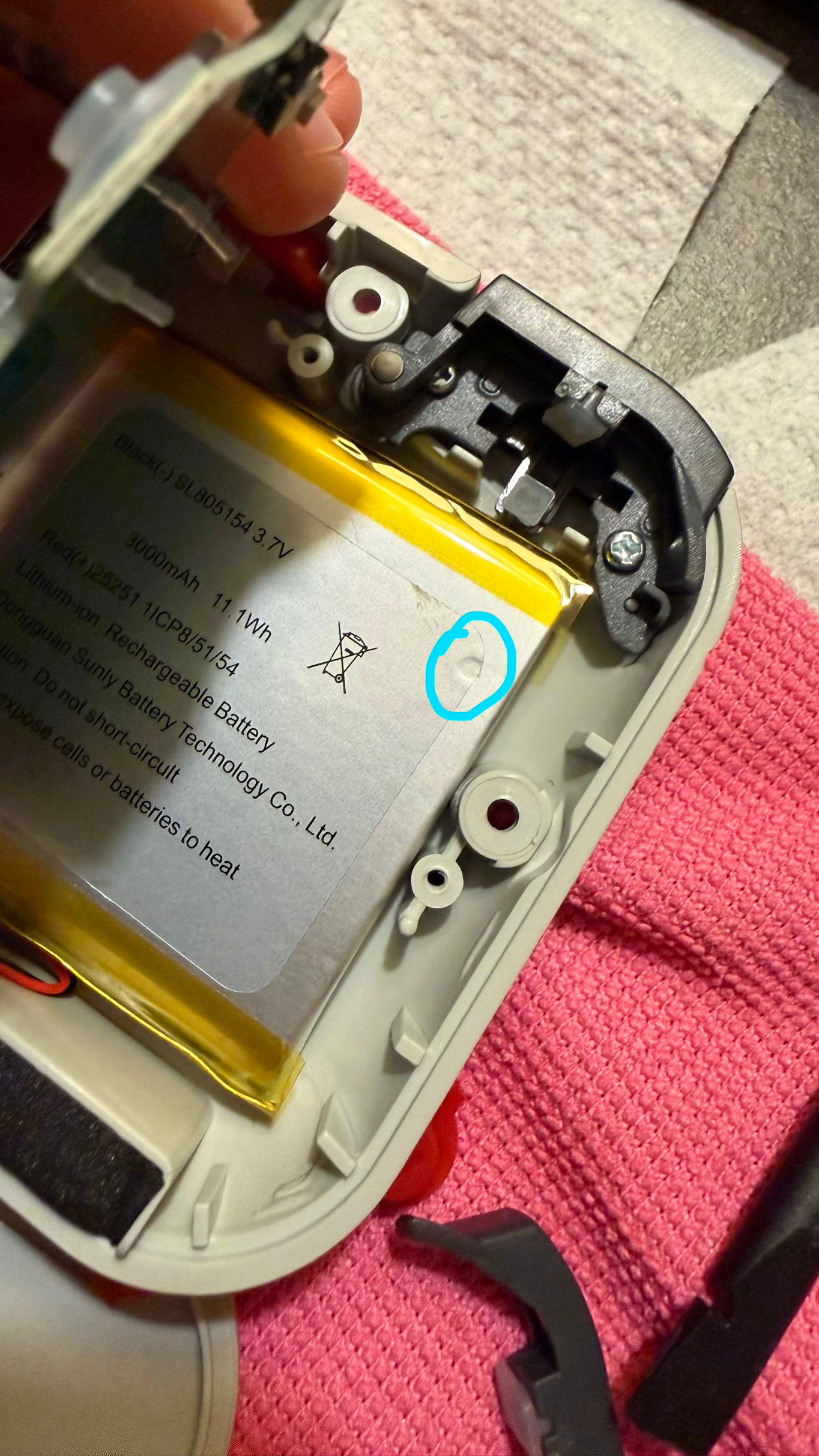

Sind so smarte Druckstellen auf einem Akku durch Standoffs okay (biegen sich eigentlich ganz leicht), oder muss man sich hier Gedanken um die Sicherheit des Akkus machen. Ist im Grunde ein CE geprüftes Gerät.

Mach des weg und kleb 1 soft pad rein diese Zellen brauchen flächig etwas Druck
Aber so minimale Druckstellen sollten dem Akku im Grunde nichts machen - also betrifft meinem Verständnis nur die Aluminium-Polymer-Laminat Hülle, ohne eine Elektrode darunter zu schädigen?

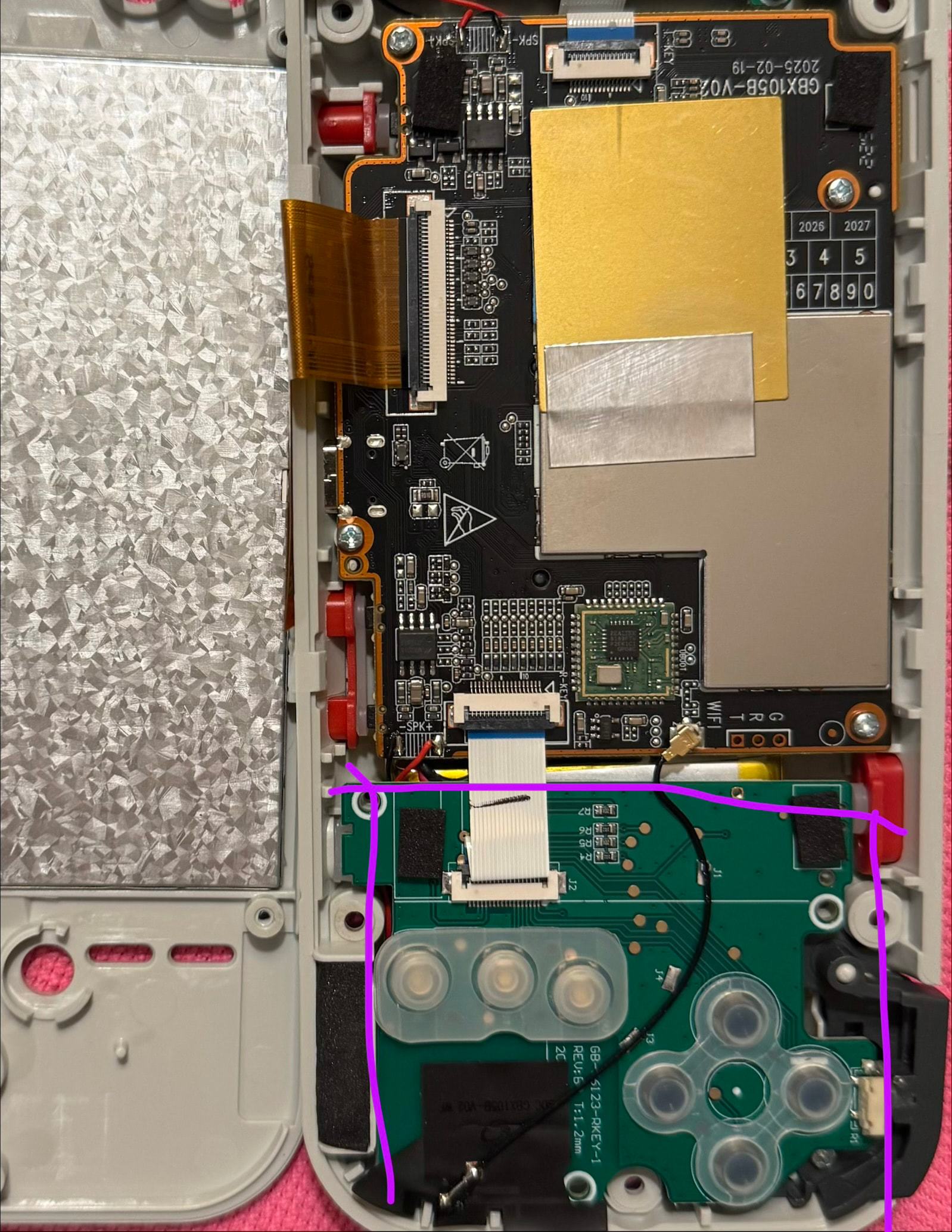

Irgendwas muss sich der Hersteller bei den Standoffs ja gedacht haben funktional. Darüber sitzt direkt die Platine mit Steuerungsknöpfen (ist ein Gaming Handheld).
wenn man die Tasten betätigt wird jedes mal auf die eine Stelle gedrückt. Ich würde ein soft pad hintun oder DIY paar Lagen Plastikfolie oder sowas in zellengröße
