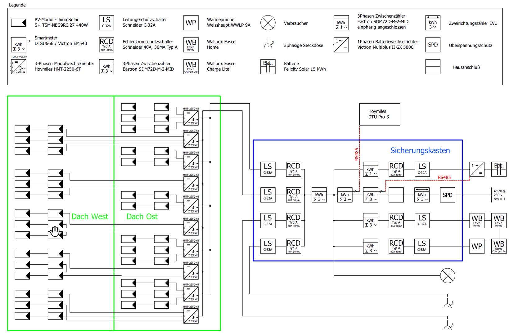

Nachdem ich Teil 1 meiner PV Anlage (56 x 0,44kW = 24,68 kWp) heute auf dem Dach fertiggestellt habe geht es nun darum einem Elektriker diverse Arbeiten in diesem Zusammehang klar zu machen. Ich hatte vor einer Woche einen nicht deutsch sprechenden Elektrikermeister mit Übersetzer vor Ort :crazy_face:. Danach war ich stark am Zweifeln ob er wirklich verstanden hat was ich von ihm wollte. Daher dachte ich mir es wäre hilfreich einen Plan der ELektrik zu zeichnen um Mißverständnisse möglichst auszuschließen.
Ich habs also einen vereinfachten einpoligen Übersichtsplan der relevanten Elektrik gemacht. Die gewünschten Arbeiten habe ich in Arbeitspakete aufgeteilt und eigene Zeichnungen als Kopie des Übersichtsplantes mit Ergänzungen erstellt. Da ich elektrischer Laie bin würde ich mich über konstruktive Kritik zu diesen Plänen freuen. Die Angaben über Verfasser, Ort etc. unten habe ich abgeschnitten.
Die Arbeitspakete könnten auch einzeln ausgeführt werden. Wichtig wäre für die Anmeldung der Anlage noch in diesem Jahr erstmal Arbeitspaket 1. Batteriewechselrichter und Batterie müssen im Moment eh noch auf besseres finanzielles Wetter warten.
Übersichtsplan - gewünschter Endzustand

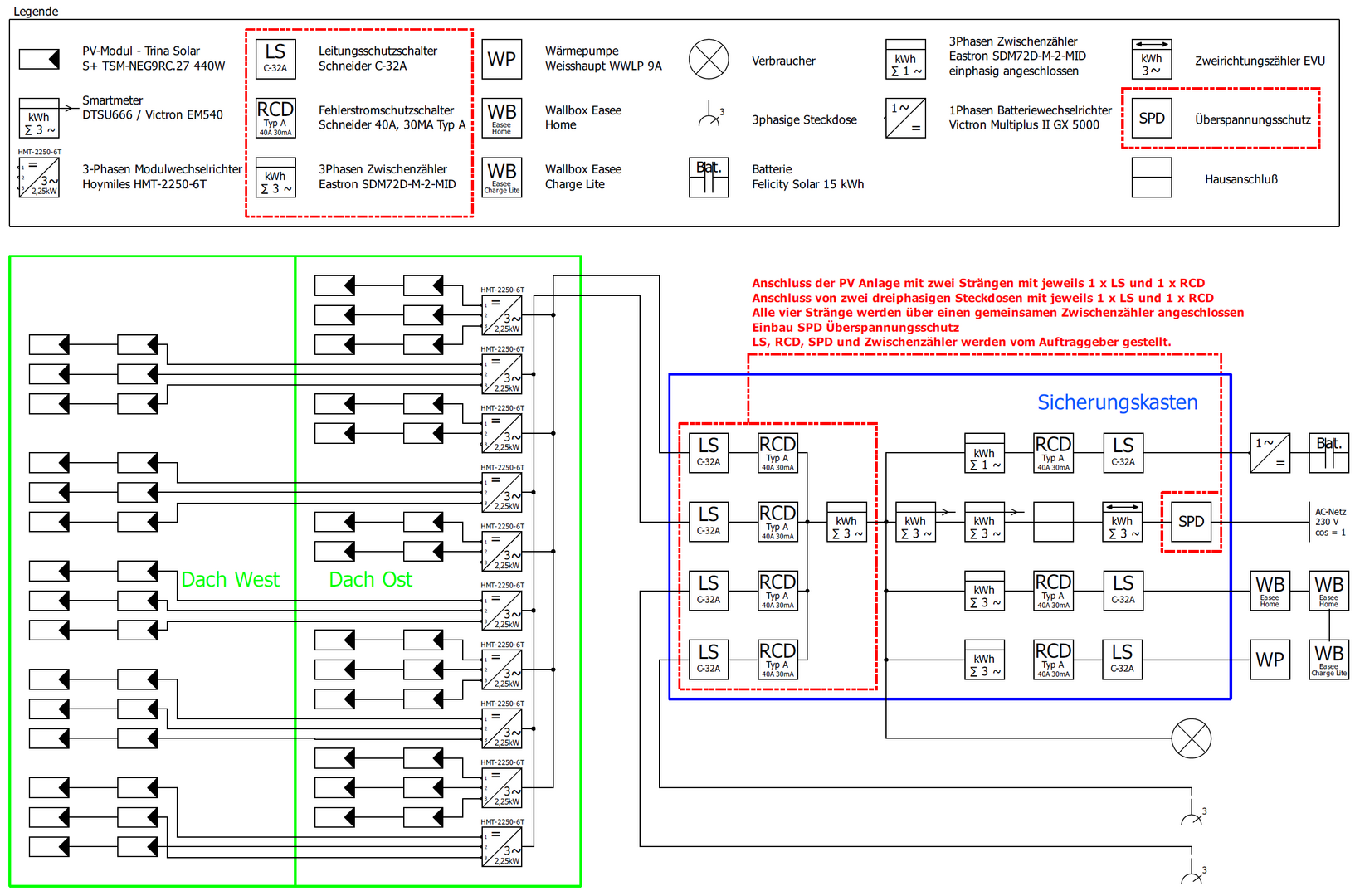

Arbeitspaket 1 - Anschluß PV-Anlage + 2 Drehstromsteckdosen + Nachrüstung Überspannungsschutz

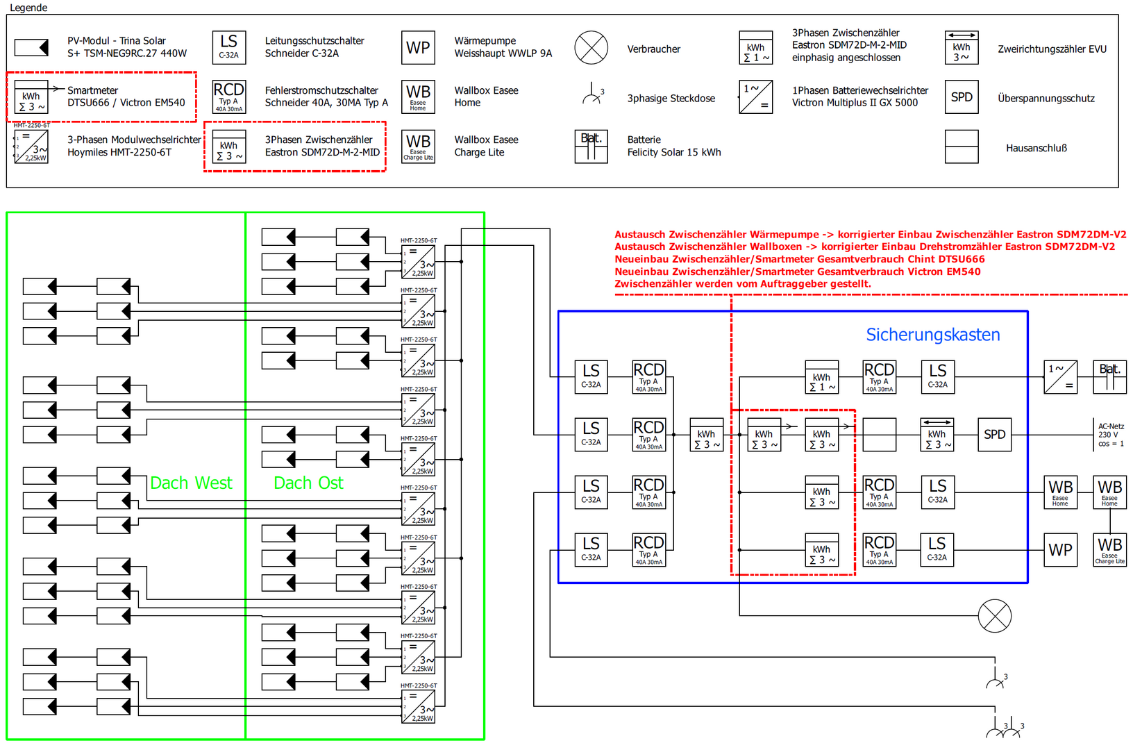

Arbeitspaket 3 - Austausch und Neueinbau von Zwischenzählern / Smartmetern

Deine Pläne sollten völlig ausreichend sein, sofern der nicht deutsch sprechende Elektriker sie lesen kann. Sind ja leicht verständlich von dir aufgebaut, also hast du gute Chancen :+1:

2 40er FI für 2 Stränge PV sind sinnfrei, ebenso bei den Drehstromsteckdosen. Mehr als 63 A solltest du eh nicht ziehen an einem normalen Hausanschluß.
Wenn du in D wohnst, kann es nicht sein, daß der Elektriker nicht Deutsch sprich, dann wäre er nicht vom EVU konzessioniert und insofern gehört der Zähler / Vorzählerbereich nicht in deinen Plan, weil nicht unter deiner Verantwortung. Hast Zähler/Vorzählerbereich du ja auch nicht beauftragt laut deiner Beschreibung
der 5000er Multiplus 2 bekommt einen 50 A Leitungsschutzschalter an AC In
bei 63 A kann der Hausanschluß 43,5 kwh, da kannst du eigentlich 2 Wallboxen + WP volle Leistung geben, wenn die Verkabelung es hergibt. Was sagt dein EVU dazu?

Warum reicht beim Multiplus ein 40A RCD nicht sondern es sollen 50 A sein!?
Ein Strang der PV kann theoretisch maximal 5 x 3,3A = 16A liefern. Da es nicht ausgeschlossen ist das ich einen Strang auf 6 MWRs aufbohre war mir ein 16 A RCD zu klein und daher der Sprung zum überdimensionierten 40A. Ein Elekriker der sich das inzwischen, auch vor Ort, angesehen hat hatte da keine Einwände und war auch mit allem anderen im Plan einverstanden.
Die Drehstromsteckdosen sind in Wahrheit dafür da damit ich in Zukunft meine PV Anlage eigenständig um weitere PV Stränge für Carport, Schuppen, Zaun erweitern kann ohne Elektriker. Und ob ich diese Erweiterungen über die 24,64 kWp dann korrekt anmelde muss ich dann mit meinem Gewissen abmachen. Da ich eine stark verschattete Ost-Westanlage habe bei der maximal 1/3 der Module gleichzeitig Sonne sehen habe ich damit moralisch kein großes Problem. Das Maximum im September waren mal bei Sonne nach Wolken und Regen für ein paar Minuten 8 kW. Wenn ich da im nächsten Sommer überhaupt mal die 10 kW sehe wäre ich schon froh.

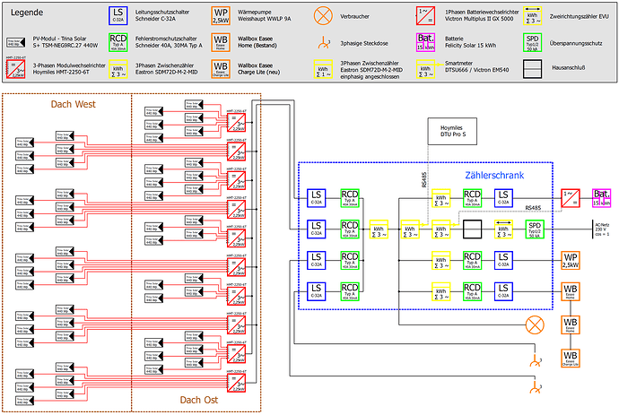

Hier ist die neuste Version von meinem Plan nachdem ich mit ChatGPT über Verbesserungen geplaudert habe. Vor allem Farbe aber auch der sichbar einzelne Anschluß der PV Module hat sich geändert. Was noch fehlt/falsch ist: 200A Sicherung zwischen Multiplus und Batterie und rote Farbe für die Verbindung Multiplus <> Batterie als Zeichen für DC.
