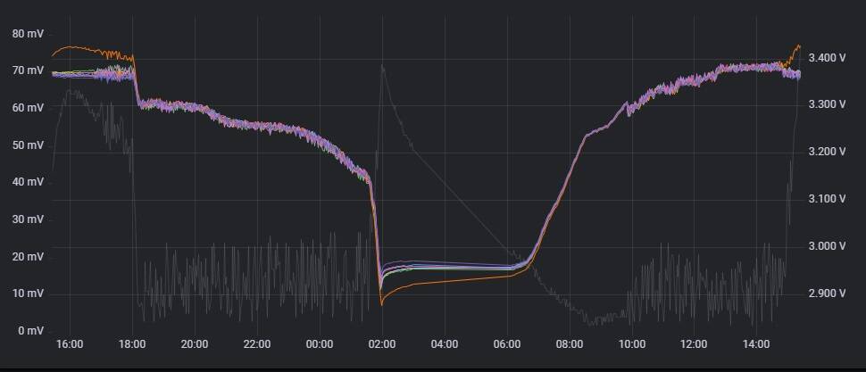

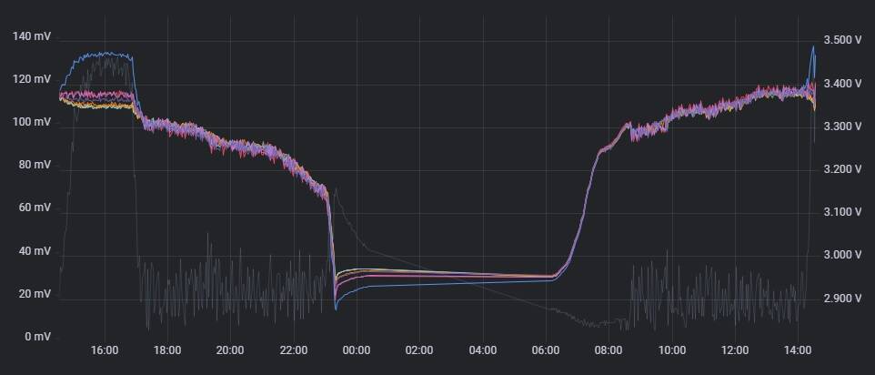

ich habe zwei 24V Systeme mit jeweils 8 lifepo4 280ah Zellen. Als BMS verwende ich daly und geladen wird mit victron MPPT. Das Balancing macht ein Balancer von aliexpress mit den großen Elkos. Bei beiden Systemen habe ich das Problem, dass wenn die Zellen fast voll oder leer sind immer eine Zelle ausbricht. Beim entladen nicht so schlimm, da schalte ich rechtzeitig die Wechselrichter aus, aber beim Laden schaltet regelmäßig das BMS das Laden ab weil eine Zelle 3,5V erreicht die anderen haben aber nicht einmal 3,4V.
In den MPPT habe ich schon 27,1V als Ladeschlussspannung eingestellt, trotzdem passiert das. Mir ist klar das immer eine Zelle als erstes voll bzw. leer ist, aber ist es so wie bei mir "normal"? Am Anfang habe ich ein Top balancing gemacht, ich stelle mir aber grad die Frage ob das lang genung war.
Könnt ihr mir weiter helfen? Wie kann ich verhindern das immer das BMS eingreifen muss wenn beim Laden die Zellen voll sind?

Der erste Verdacht ist das nicht ausreichend balanciert wurde. Ein Balancer kann natürlich nur gegen den Ladestrom ausgleichen, wenn der Ladestrom geringer als der Balancerstrom ist. Also muss der Strom abgeregelt werden und lange genug gewartet werden. Wenn eine Zelle eine geringere Kapazität hat, kann ein Balancer das natürlich nicht heilen. Grundsätzlich muss man sich Gedanken machen, wie ein kapazitiver Balancer arbeitet. Und dabei erkennen, das der Strom abhängig von der Spannungsdifferenz ist. Gegebenenfalls also sehr gering. Und dann muss man nachschauen, ob der Balancer möglicherweie immer aktiv ist und nicht erst bei überschreiten von 3,45V.
Der Balancer erkennt ja überhaupt nicht den Ladezutand der Zellen sondern deutet die Spannungen, die an seinen Anschlusspunkten anliegen. Diese bestehen aus der eigentlichen Zellenspannung zu der sich der stromabhängige Spannungsabfall des Innenwiderstands der Zelle summiert. Dazu kommt noch die stromabhängige Spannung, die an den Zellenverbindern abfallen. Alle diese Werte kann man nicht beeinflussen. Es fällt aber schon auf, dass sich alle Spannungen darauss zusammensetzen. Außer eine: Die Zelle am Pluspol wird ohne Zellenverbinder gemessen. Bei sehr hohem Ladestrom wird an dieser Zelle eine höhere Spannung gemessen, die der Balancer weghaben will. Noch deutlicher sind die beeinflussbaren, stromabhängigen Spannungsabfälle: Zwischen Batteriepol und Zellenverbinder. Die haben oft sehr unterschiedliche und viel höhere Werte. Da sollte man mal nachmessen und vergleichen: Einen konstanten Strom (ca. 10A) fließen lassen und mit einem Multimeter die Spannung zwischen Batteriepol und Zellenverbinder messen. Das Gerät muss im Milivoltbereich stehen und man muss darauf achten, dass man am Zellenverbinder ganz dicht über dem Pol misst und dass man keinen Kurzschluss zwischen Batteriepol und Zellenverbinder macht. Alle Werte notieren. Immer die beiden Werte eines Zellenverbinders addieren und dann per Dreisatz mal rechenen, was dann beim höchsten Ladestrom daraus wird. Wenn der Balancer dabei Aktiv wird, wird er staundenlang versuchen, dagegen anzugehen. Auch wenn alle Zellen einen perfekt gleichen SOC haben. Die Spannung kann er zunächst fast gar nicht ändern. Aber den SOC der Zellen verbalanciert er. Und das muss dann im oberen Bereich der Ladung wieder zurückbalanciert werden. Die eigentlichen Zellenspannungen fangen nämlich erst ab 3,45V auseinander. Noch Schlimmer wird das, wenn der Balancer auch im Entladebetrieb aktiv ist. Hier sind die Ströme im allgemeinen noch höher. Geb aml Rückmeldung über die Messungen!
Ein erhöhter Innenwiderstand durch den Verbinder oder sonstige Bauteile würde sich doch durch einen stromabhängigen Spannungsoffset der betreffenden Zelle über den ganzen SOC-Bereich zeigen. Wir sehen hier aber bis auf die Endbereiche den typischen Verlauf einer Ladung bzw. Entladung ohne Offset. In diesen Endbereichen sehen wir aber, dass die gleiche Zelle zuerst Entladung signlisiert und auch die erste und einzige Zelle ist, die den typischen Spannungsverlauf am oberen Ende zeigt, also "voll" ist.
Ich würde die Ladeschlussspannung der schwächsten Zelle anpassen, der tatsächliche Kapazitätsnachteil ist geschätzt im niedrigen einstelligen Bereich. Da würde ich mir keinen Kopf machen - außer wenn der Effekt schlimmer wird.

Wäre hilfreich, wenn man zum Spannungsdiagramm auch die Ströme sehen könnte. Wenn der Ladestrom klein ist (im Verhältnis zu C) dann ist eine LFP-Zelle schon bei 3,4 zu 100% voll und ein Weiterladen würde die Zelle nur schädigen. Im Ruhezustand ist LFP bei 3,37V voll = 100% SoC. Zum Balancing sollte die Spannung aber über 3,4V liegen - manche sagen sogar ab 3,45V kann man erst sinnvoll Balancen.
Wenn aber immer dieselbe Zelle zuerst leer und zuerst wieder voll ist, dann hat sie definitiv weniger Kapazität als die anderen - oder die Übergangswiderstände an dieser Zelle sind deutlich höher als bei den anderen - vielleicht auch beides. Bei hohen Strömen kommt der Effekt der Übergangswiderstände mehr zum Tragen als bei kleinen.
