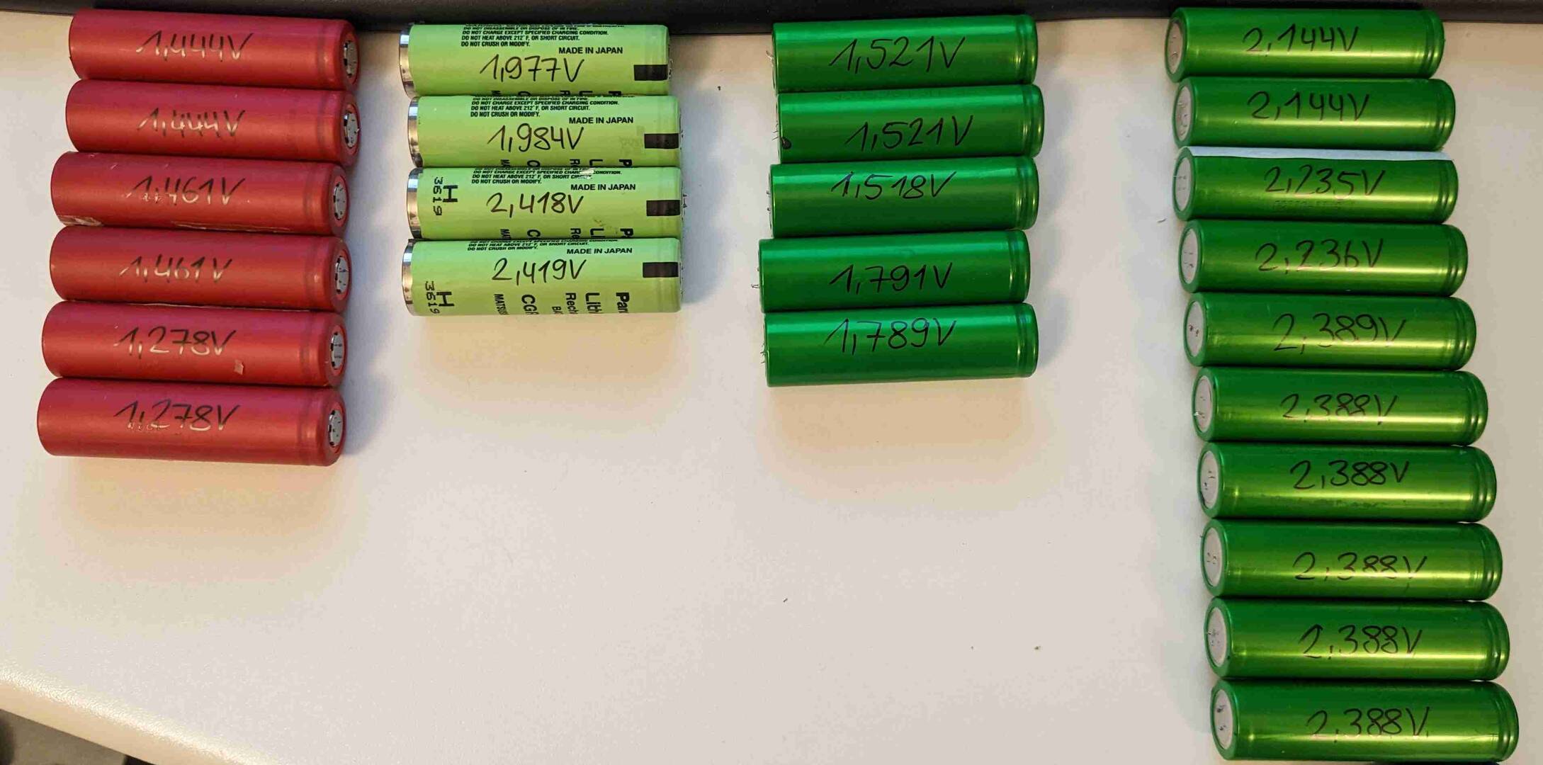

ich habe meine ersten Zellen aus alten Notebook Akkus recycled. 14 Zellen hatten 3.79 V und die habe ich schon zu einem 3S 5P zusammen gepackt. Das soll mein Einstieg sein um zu sehen wie ich mich anstelle.
Alle Zellen die weniger als 1V hatten habe ich als kaputt identifiziert und werde die morgen zum Müll bringen. Die sind komplett unrettbar, richtig?
Jetzt habe ich diese Akkus und deren Spannungen sind irgendwie "dazwischen". Sind das besondere Akkutypen?
Spannungen: 1.444 - 2.388V
Konnte den Link durch das Foto ersetzen.
Was heißt besondere Akkutypen, sind ales LiIonen Akkus, mit was möchtest Du diese vermessen ?
Alles was unter 2,5 V ist, bitte mit wenig Ampere, also nicht mehr als 0,5 A bis zum Ldeschluss aufladen, viele gehen hin, ab 3,5 V auf 1 Ampere Ladestrom.
Danach Entladen und schauen wieviel Ampere drin ist, diese Zellen im "Secondlife" suchen und schauen was die als neue Zellen hatten und vergleichen.
Alles unter 80 % sollte man nicht mehr nehmen.

Vielen Dank für die Info. Leider bin ich noch ganz am Anfang meines Weges und lerne gerade die Grundlagen. Entschuldige die vielen Fragen.
  1. Was ist "Secondlife"?
  2. Kann ich diese verschiedenen Zellen (Farbe verschieden, alles LiIonen Akkus, vermutlich verschiedene Kapazität) Parallel zu sowas wie 3S 6P verschalten oder wird das dann problematisch?
  3. Mein Ladegerät hat keinerlei Einstellmöglichkeit (fest 1A), wie kann ich ohne viele Kosten Laden/Entladen? Gibt da etwas zu lesen (und lernen) und ggf. zu kaufen für den Einstieg?
  4. Wenn man 14 Zellen hat kann man dann 3S 4P (mit 2x 5P) verschalten? Also die zwei zusätzlichen Zellen einfach irgendwo dazu packen? Meint: 3S mit [1x4P, 1x5P, 1x5P]
Wird dann daraus ein "Spannungsteiler" der nicht mehr "symmetrisch" ist und darum die Zellen mit dem hohen Spannungsabfall Probleme bekommen oder denke ich da zu kompliziert?
Bei allem was Du mit Akkus machst, sei Vorsichtig, die Dinger können bei falscher behandlung Gefährlich werden, bis hin zum Brand!
Was hast Du vor, wofür möchtest Du Akkus bauen ?
Zu 1. Auf Secondlife, kannst Du Deine gebrauchten Zellen Identifizieren, welche es sind, welche Kapa sie als neue Zellen hatten
    https://secondlifestorage.com/index.php?pages/cell-database/   - Damit kannst Du dann vergleichen, wieviel Restkappazität Deine Zellen noch haben, unter 80 Prozent
    Restkapazität nicht mehr nehmen.
Zu 2. Ja kann man, wenn man z.b. 1 Akku-Pack baut, 10 Zellen parallel, dann hättest Du 1S ( S= seriell) 10P ( 10 Zellen in einem Pack parallel) dann ergibt 1S = 4,20 V und 10P
     = Gesamtkapazität der unterschiedlichen Zellen.
Zu 3. um Kapazität halbwegs vernünfzig zu messen, nimmst Du am besten ein "Opus BT3100":
Die Zellen nie unbeaufsichtigt lassen, zwischendurch kontrolieren ob "Heater" dabei sind, diese Zellen Heizen sich meistens ab 4,10 V sehr stark auf und gelangen nicht zur Ladeschlußspannung, müssen unbedingt aussortiert werden!
Solltest Du nicht immer dabei sein können, mache die Test in einer Garage ohne Brandlasten, sollte was passieren, das der Rauch nichts zerstören/versauen kann, Rauch ist Giftig und das sich keine anderen Sachen entzünden können.
Zu 4. Wenn Du Packs ( also z.b. mehrere Oacks mit 1S 10 P zu 4S 10P verschalten möchtest, dann sollten die Packs alle die gleiche Gesamt-Kapazität haben, sonst werden die Packs ungleich entladen, evtl einige schwächere Packs tiefenentladen. Bei solchen Packs muss auch ein BMS dran welches Balancen kann, also die Zellen angleicht.
Schau Dir doch bitte diese Videos an: https://www.youtube.com/watch?v=ZUpg0GxqLlk - https://www.youtube.com/watch?v=pFgYtpgzE2Q
Schau Dir noch weitere Videos vom Andreas an, die helfen ungemein.
MFG Uwe
