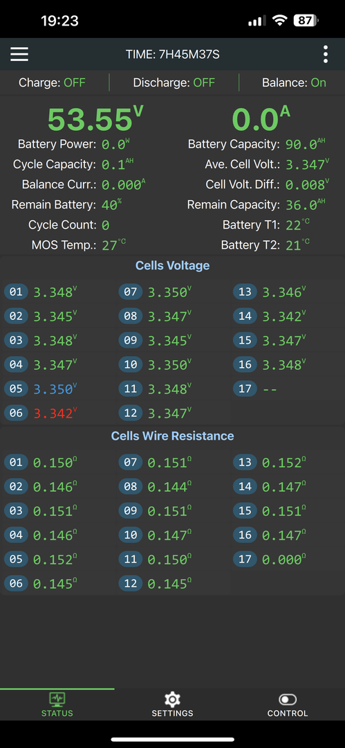

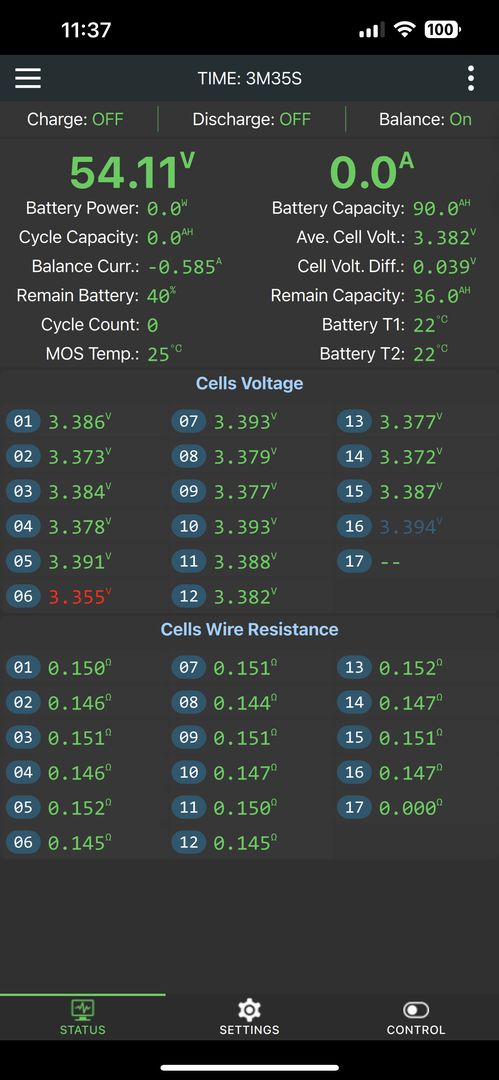

sind die Zellen alt oder defekt?
Hallo, ich habe Ende Dezember meine 16 Akkus 90Ah von Basen aus China erhalten. Die Spannung war bei Ankunft von 3,16V bis 3,20V.
Danach habe ich diese alle 10 Tage parallel geschalten. Danach mit ca. 20A auf 3,65V geladen. Heute ist das BMS angeklebt und ich habe das Gefühl, dass die Zelle Nr. 6 das System belastet.
Was meint Ihr? Passt der Innenwiedeerstand, bzw. sehen die BMS Bilder mit 6 h Differenz ok aus?
Danke, und eine gesundes, friedliches 2023.
Auf deinem screenshot sehen die Zellen doch gut aus. Eine Differenz der Zellspannung von unter 0,01V ist doch gut.
Irgend eine Zelle ist natürlich immer die Schwächste.
mit freundlichen Grüßen
Thomad
Danke für die schnelle Antwort. Mich wundert, dass die Gesamtspannung von 54,11 auf 53,55 V innerhalb paar Stunden so gesunken ist.
Dass die Spannung nach dem Laden etwas zurück geht ist normal.
laden verursacht chemischen Imballance die sich nach abschalten der Ladung erst egalisieren muss damit wieder ein Gleichgewicht herrscht.
Voll laden und entladen und schauen ab auch alle Kontakte gut sind, ggf. bei der 6 mal korrigieren...
Dann laden/entladen und schauen wie viel Kapazität ist denn wirklich vorhanden, scheren einzelne Zellen zu früh aus oben wie unten... die begrenzen dann das ganze Pack.
Wenn du die nicht einzeln getestet hattest, musst schauen im Betrieb.. und ggf. mal Zellen untereinander tauschen...
