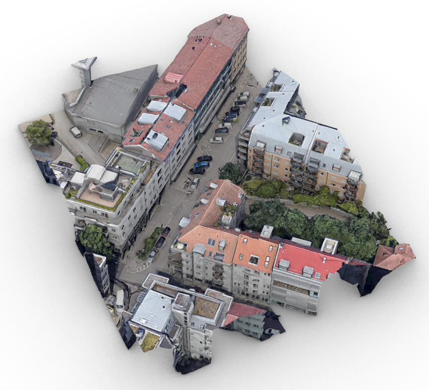

A) 3D Modell der Umgebung
Ich starte mit einem photogrammetrischen 3D Modell der Umgebung. Nachdem ich es in Blender kurz aufräume exportiere ich es zu Rhino3D. Dort skaliere ich es in die richtige Größe und richte es nach Norden aus. Das Modell ist natürlich nur ein grobes Mesh der tatsächlichen Umgebung. Aber zumindest sind Bäume etc vorhanden. (Bild 1)

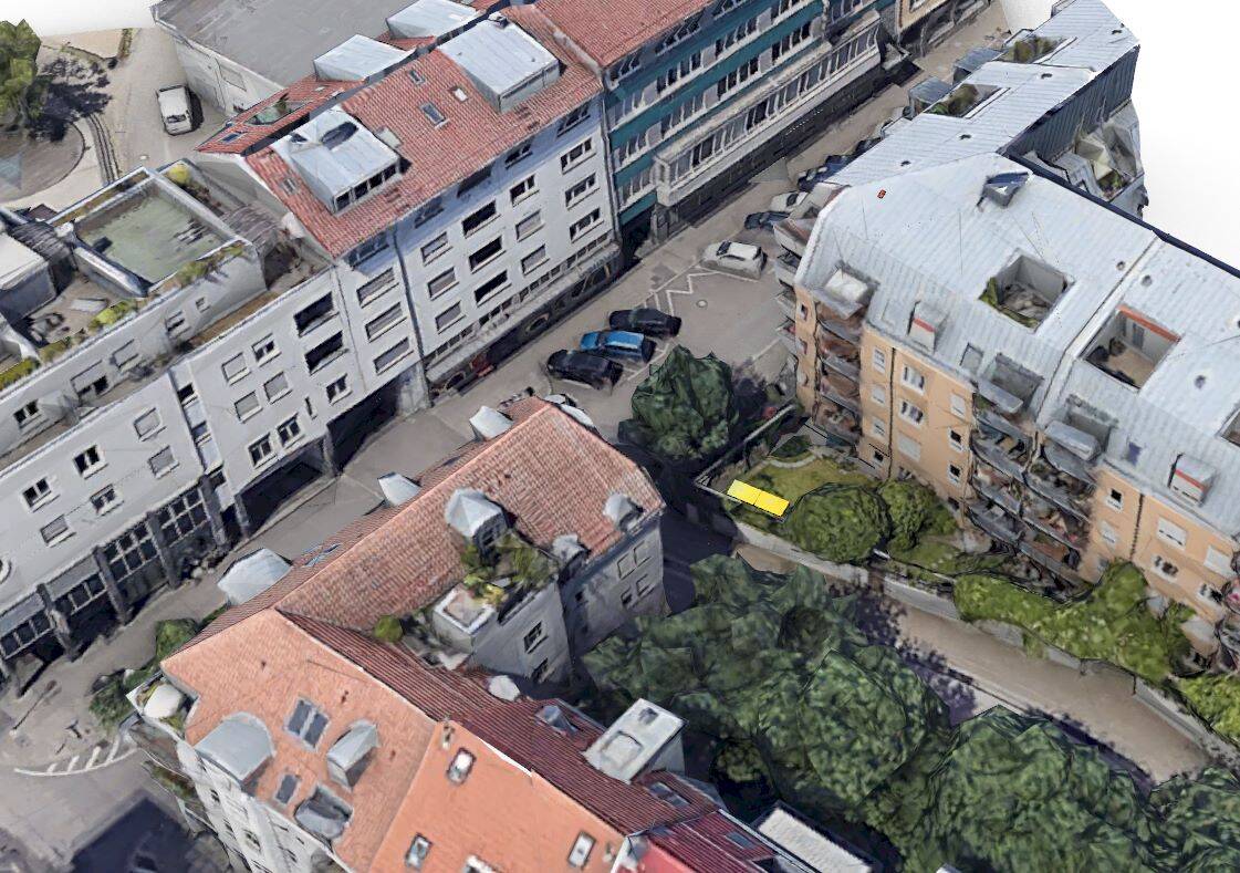

B) Solar Radiation Data Input
Als Simulationsbasis nehme ich ein IWEC Wetterdaten File im EPW Format von hier: ladybug.tools/epwmap/
Darin sind "typische" Sonneneinstrahlungen über das Jahr an meinem Standort enthalten. (Bild 2)

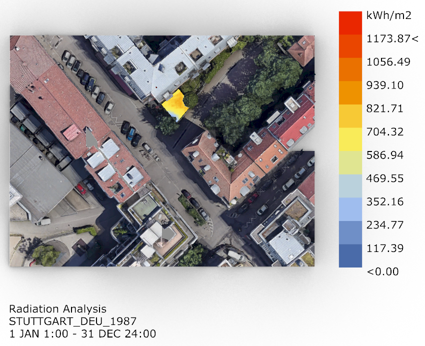

C) Solar Radiation Simulation
Ich starte ein Solar-Radiation Skript via Ladybug (Plugin für Grasshopper in Rhino3D) basierend auf dieser Vorlage.
Inputs sind das Umgebungsmodell (A) und die Wetterdaten für den Standort (B). Aus der Simulation erhalte ich dann die jährliche Sonneneinstrahlung in kWh/m² für die gesamte in Frage kommende Gartenfläche (Bild 3). Wie man sieht in diesem Beispiel direkt unter dem Baum - magere 300-350 kWh/m² aber nordöstlich bis zu ca. 800-900kWh/m² - trotz der Gebäude die rundherum stehen.
(Zum Vergleich habe ich am Dach des Hauses eine Referenzfläche (Slope 30°, Azimuth 0°, keine Verschattung) getestet wo mir die Simulation eine Einstrahlung von 1200kWh / m² yr ausspuckt. Diese Position (ohne Verschattung) kann ich dann mit den Daten aus dem PVGIS Tool der EU ( re.jrc.ec.europa.eu/pvg_tools/en/ ) vergleichen. Dieses kommt für den gleichen Standort und Ausrichtung auf 1400 kWh / m²-yr. Da hier unterschiedliche Wetterdatensets eingezogen sind (Department of Energy für die Daten meiner Simulation, bzw PVGIS SARAH 2 für die Simulation in PVGIS) gehe ich davon aus dass diese Differenz aus dem Datenset kommt. Eine andere Möglichkeit ist, dass die diffuse Einstrahlung aus Umgebungsreflexion in meiner Simulation nicht eingerechnet ist (da würde ich allerdings eine kleinere Differenz erwarten).)
