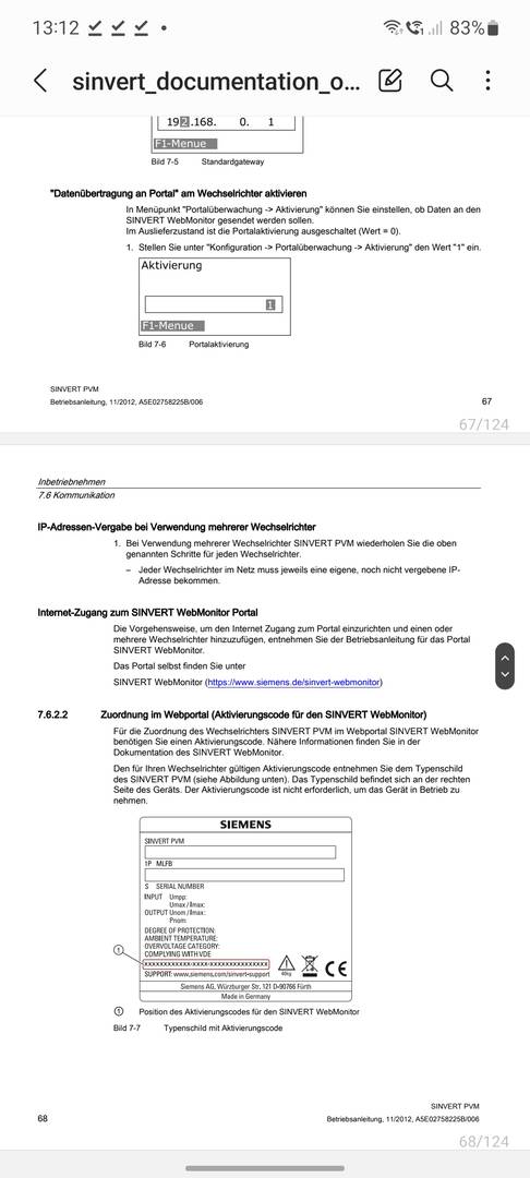

Vielleicht mit dem Sinvert Webmonitor (wenn Internet vorhanden ist) https://support.industry.siemens.com/cs/document/40264887/bedienhandbuch-sinvert-webmonitor?dti=0&lc=de-DE
Moin Brinki,
Ich galube das war damals das Problem. Der Dienst wurde eingestellt, daher wurde dann damals auf das GreenSynergy umgeschwenkt. Ich habe mit der Installation der Anlage auch nichts zu tun, das hatte damals eine andere Firma gemacht. Ich bin jetzt eigentlich nur zum "Retten" da :wink:
Meine Vorstellung wäre halt irgendwie eine Lösung die man auch selber hosten kann. Da bin ich aber auf dem Markt etwas blind, da ich mich mit diesem Thema ewige Jahre nicht beschäftigt habe.
Vielleicht gibt es doch noch eine tragbare Lösung.
Trotzdem vielen Dank erstmal für den Tipp
