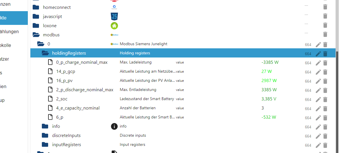

Denn die Werte und Daten die man für IOBroker oder LOXONE benötigt, habe ich endlich rausgefunden. Nach Tagen/Stunden des Probieren und Probieren und Prob .... {green}:razz:
Jetzt geht es über das Programmieren in LOXONE. Hierzu habe ich mit den Kurs von Jörg "meintechblog.de" gegönnt. Ich hoffe das bringt mir soviel bei, das ich alles so umsetzen kann wie ich es mir vorstelle.
.. man .. soviel wollte ich garnicht schreiben.
Aber meine Erfahrung will ich gerne Teilen. Denn es gibt bestimmt einige die auch ihren Siemens Junelight aufrüsten wollen, aber wissen nicht wie.

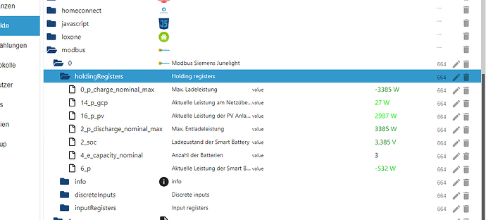

Ich setzte dann noch Screenshots rein. Von den MODBUS Einstellungen für das Auslesen der Daten vom Siemens Speicher.

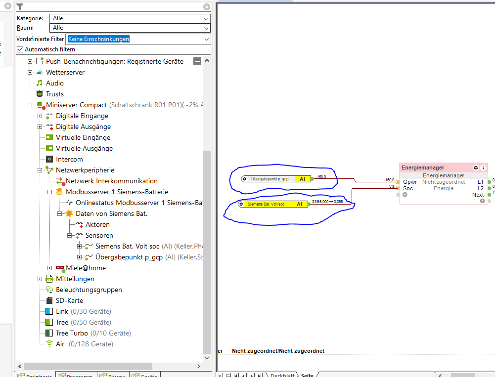

Also ich hab das mit der Liste hinbekommen. Das ist ein Dokument, was ist damals bekommen habe als die mir den ModBus freigeschalten haben. Den Siemens Speicher kannst für KNX oder ModBus freischalten lassen. Vielleicht nochmal nachfragen.
Siemens Junelight Modbus.pdf (128,7 KB)

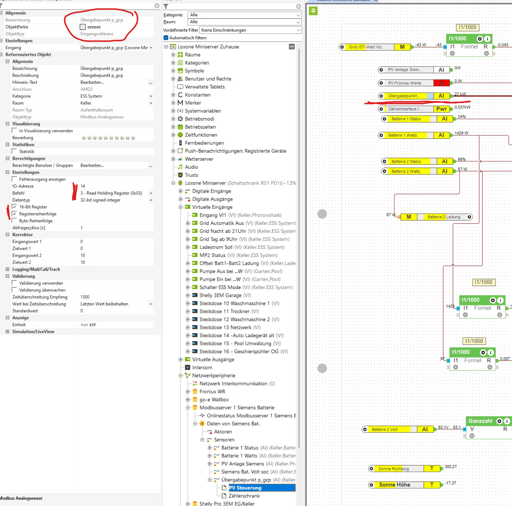

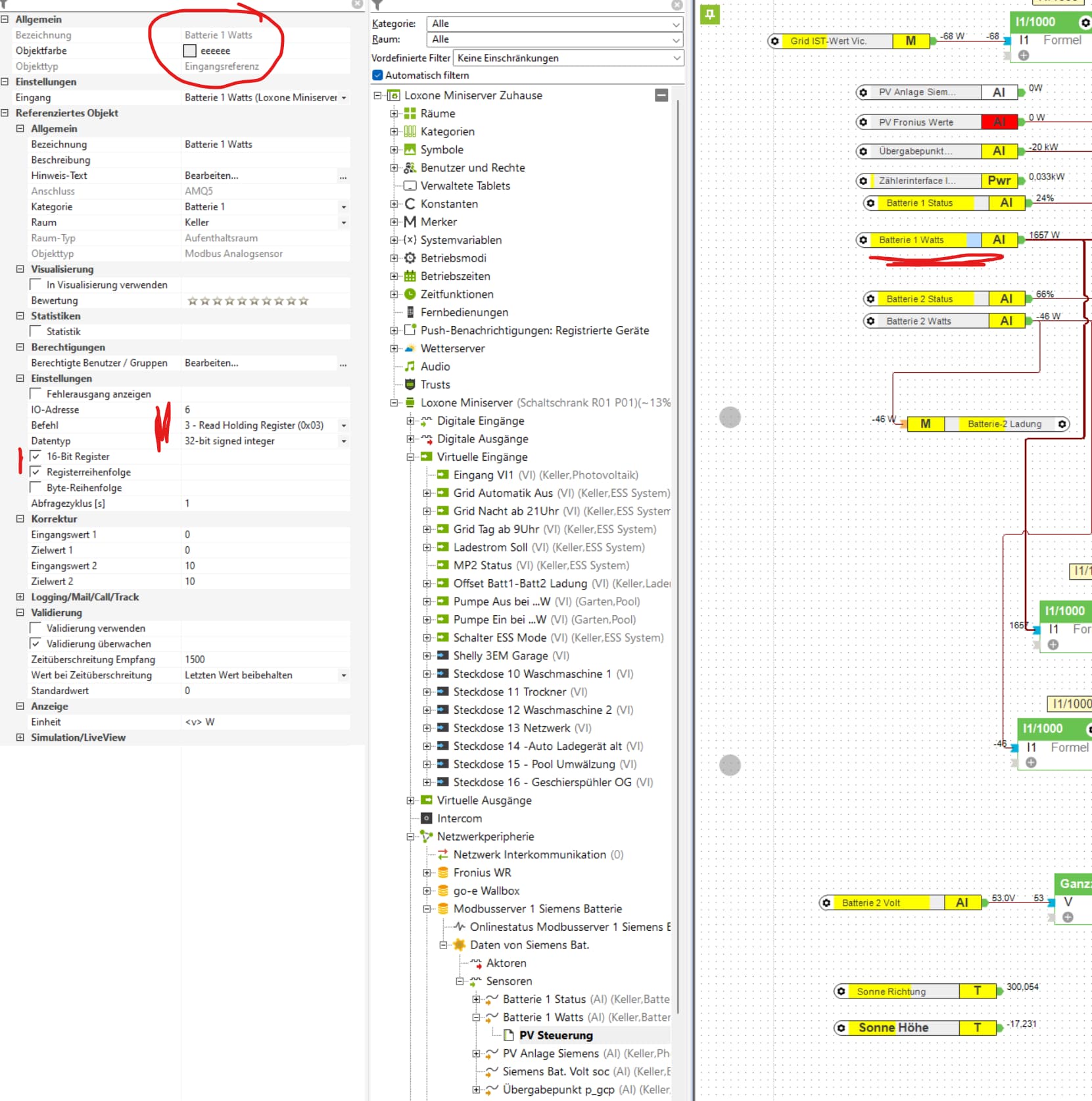

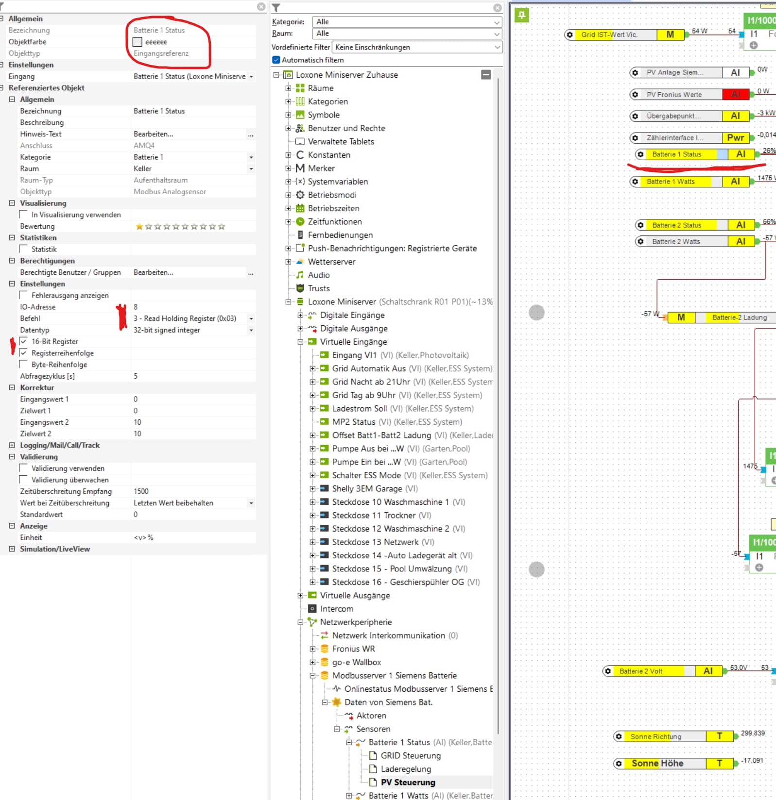

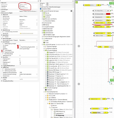

Zudem kann ich dir noch die Register von Loxone zeigen. Wie ich den Auslesen.
Wichtig war halt für mich der SOC und Aktuelle Lade/Endlade leistung in Watt.
Ja, ich hätte denen auch gesagt Modbus TCP frei schalten.
Und zwar für OpenWB, Fehler?
Hast Du die Register jetz tin Loxone oder in IOBroker ausgelesen?
Ich habe bisher immer so Registeradressen 40001 - 40017 ausgelesen.
Wenn Du mir mal bitte Deine Konfig zeigen kannst, wäre ich Dir sehr dankbar. Muss ehrlich gestehen das ich mich bisher mit ModBus sehr wenig beschäftigt habe und auch aufgrund von massiven Zeitmangel auch wenig Chance habe, mir das Thema zeitnahe anzueignen :frowning_with_open_mouth: Lg, Robert
Ich habe sie damals in IOBroker ausgelesen. Aber seit ich von Loxone direkt die Sachen abfragen kann, benutze ich IOBroker nicht mehr. Sorry.
Aber anbei drei Bilder welche Register ich in Loxone eigestellt habe. SOC Aktuell, Lade/Endladeleistung Batterie Aktuell und den Grid vom Siemens. Also den Übergabepunkt. Der ist sehr genau im Gegensatz zu manch andere Messeinrichtungen.
Ich hoffe das hilft dir. Da ja die Register selber die gleichen sind wie ich Sie im IOBroker benutzt habe. Die Wichtigen Sachen habe ich dir Rot markiert.
Und ja MODBUS / Open WB ist richtig. Das andere wäre KNX. Das wäre falsch.
Und, lass mal die 4000er Nummern. Wenn du den Screenshot oben von mir anschaust bei IOBrocker. Habe ich auch keine 4000er sondern nur 6 oder 1 und so.
