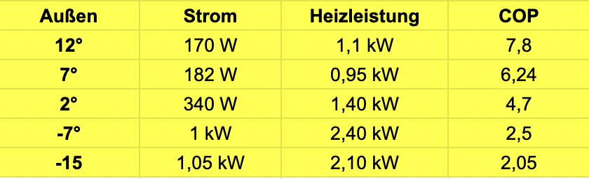

Die Gas wird dann nur angeschmissen, wenn der COP der Wärmepumpen unter 3 bis 4 sinkt.
Zeigt eine KA den COP auf dem Display an, oder misst Du in dem Fall die Stromaufnahme?
COP muss man schätzen anhand von Herstellerangaben bzw. unabhängigen Messungen sowie Innentemperatur, Außentemperatur, Luftfeuchtigkeit, Leitungslänge/Isolierung, Aufstellungsort und Verschmutzungsgrad. Ich nehme einfach den gemessenen COP - 10% für die aktuelle Außentemperatur. Ich denke das kommt einigermaßen hin - und Heizungen haben ja auch Verluste und brauchen Strom (Pumpe).
Ja, Okabe hat das schon ganz gut beantwortet.
Die Basis ist die Liste von meiner kleinen MHI:
Bei hoher Außenluftfeuchte um 0 Grad werden die Werte schlechter (Anzeige auf Handy).
Und auch die aktuelle Leistungsaufnahme sehe ich auf dem Handy.
Dazu die Häufigkeit der Vereisung unter 5 Grad.
Man hat da nach kurzer Zeit schon ein relativ gutes Gefühl dafür bei welchem COP man sich ungefähr befindet.
