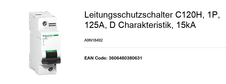

Wenn innerhalb der Batterie, also innerhalb des Akkupacks, dann hat man u.U. noch X weitere Akkupacks die parallel geschaltet sind. In deinem konkrekten Fall könnten das also bis zu vier weitere Packs sein. Gibt es also in einem Pack einen Kurschluss liefern drei weitere Packs munter ihren Beitrag zum Kurzschlussstrom. Ob das die China-DC-Trenner dann noch sauber trennen können wage ich zu bezweifeln.
Mir geht es bei dieser Absicherung einfach darum, dass nicht noch weitere Packs ihren Strom zum Kurzschluss dazu liefern können. Am Ende könnte es einen Unterschied machen ob die Energiemenge eines Packs oder aller vier Packs in bruchteilen von Sekunden frei werden. Belegen kann ich das natürlich nicht, aber es gibt mir persönlich ein besseres Gefühl.
Bezüglich der anderen Richtung, also Kurzschluss außerhalb der Packs, da traue ich den China-Dingern rein gar nicht über den Weg. Deswegen hatte ich oben erwähnt alternativ die Chinakracher gegen namenhafte z.B. von Schneider zu tauschen. Z.B. gegen diese hier:
