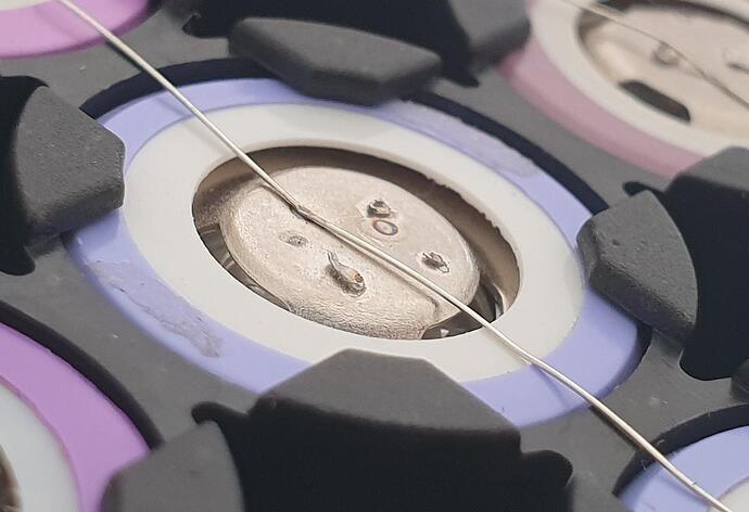

Hallo, ich habe eine Frage zum Verbinden der Akkus innheralb eines Packs.

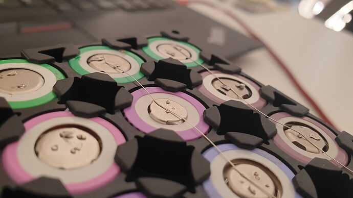

Ich habe die letzten Tage meine 580 gesammelten und getesteten 18650er Akkus in ihre Zellhalter einsortiert. (14s48p mit in Summe etwa 5kwh)
Gestern Abend habe ich ganz motiviert begonnen Busbars zu bauen und wollte das erste der 14 Packs fertigstellen. Da sind leider mehrere Probleme aufgetreten. :frowning:
1. Null Bock das alles zu Löten. :lol:
2. Lot "haftet" nicht an meiner Busbar.
Zu 1.: Nach dem ich die erste Seite des ersten Packs vorbereitend mit Lötpunkten versehen hatte, hat mich schon die Lust verlassen das noch weitere 1500 mal zu machen. Da kam ich auf die Idee ob es wohl möglich wäre den Sicherungsdraht (wie ihn auch Andreas verwendet) mit meinem Spotwelder aufzubringen. Das hab ich dann sofort getestet und muss sagen das ich damit recht zufrieden bin. Geht deutlich schneller als Löten und die Zelle bekommt keine Tempertur ab. Ich versuche hier mal ein Bild von meinem Werk einzufügen.
Zu. 2.: Als Busbar habe ich 230V Erdkabel die noch im Keller lagen seziert, und jeweils 3 Adern a 2,5mm2 mit einem Akkuschrauber verdrillt. Ging super, allerdings bekomme ich keine Verbindung mit dem Material geschaffen. Weder mit dem Spotwelder, noch mit Lot.
Kann mir jemand weiterhelfen?
-Hat das Punktschweißen Nachteile die ich nicht sehe?
-Jemand eine Idee wie ich die Busbars gefügig machen kann?

Ich würde auch 2 Schweißpunkte setzen und die Drähte lockerer legen.
Wieviel Strom willst du über die Busbar jagen?
Wieviele Zellen hängen an einem Sicherungsdraht? Der sieht mir auch etwas zu dick aus.

Der Sicherungsdraht hat 0,2mm2 (Edit: 0,2mm Durchmesser natürlich :silent: ) und es werden jeweils zwei Zellen dran gehängt. Das ist auf dem Bild oben nur ein Test gewesen.
80A können da durch, nur sollte das keine Dauerlast werden. Unter 5 Minuten sollte in Ordnung gehen.
  1. Hat dein Sicherungsdraht 0,2mm² (Fläche) oder einen Durchmesser von 0,2mm? Ein 0,2mm Draht brennt ca bei 7-8A bei 4V durch, das bedeutet dass die 2te Zelle im Fehlerfall schon ganz schän "Braten" darf um die Sicherung auszulösen. MMN ist das etwas unvorsichtig.
    2) Punktschweissen bei Akkus geht zwar schnell ist aber durchaus eine eigene Wisenschaft den du bringst auf einem sehr kleinen Punkt sehr viel Hitze in den Akku und angeblich kann das eine recht nette Ausfall/Alterungsursache sein. Gibt z.B. von Kneisel ein Patent auf eine spezielle Punktschweißtechnick um genau dies zu vermeiden. Näheres darüber weis ich aber nicht.
    3) Jede Punktschweissung hat auch einen Übergangswiderstand.... Je mehr paralelle Übergangswiderstände du hast desto kleiner der ges. Widerstand
    4) Deinem Punktschweiser solte es eher egal sein wie deine Bussbar ausschaut (Querschnitt) -> Probier es mal an eineer einzelnen Ader und schab die auch mal ab (Cu-Oxid entfernen).

Niklas, hol Dir nen ordentlichen Lötkolben, große Lötspitze (hält länger die Wärme) so ein teil mit 150-200 Watt, Deine Busbar nimmt dann alles an, selbst bei den Akkus Löten, brauchst Du nur 1-2 sec und der Lötpunkt sitzt Top, mit etwas übung brauchst Du nur 1 sec.
punktschweissen ist nicht gleich punktschweissen...
ich habe mir eine trafo aus einer industrie mikrowelle geholt und selber was gebaut. ich schweisse mit 2x5ms. das geht derart schnell und begrenzt die eingebrachte wärme auf einen sehr kleinen punkt. da ist löten meiner meinung nach immer schlimmer!
hier geht es ja nicht um mords ströme wie bei kreisel im auto. sondern um sehr moderate in unseren speichern.
beim punktschweissen müssen natürlich die parameter stimmen. kurz und knackig und dann kommt das gut! ich würde den sicherungsdraht auch anpunkten. alldinger 2 mal auf dem draht aufsetzen und so 2 punkte setzen.

1) Das "hoch 2" war an der Stelle natürlich ein Fehler, werde ich oben Editieren. Vielen Dank für den Hinweis.
Würdest du einen noch dünneren Draht verwenden, oder wie sähe deine Lösung aus?
Ich werde 0,1mm durchmessenden Lackdraht verwenden (müste mal Messen was der ohne Lack hat, die Lackschicht ist aber minimal), der brennt bei ca. 3,7A durch was i.d.R. eine Zelle locker kann. Da man zumeist den Nominalstrom auf 1A auslegt ist das aber noch immer deutlich darüber.
Natürlich ist der Übergangswiderstand höher aber ich will ja eine Sicherung.
