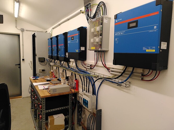

Anbei noch ein Bild der derzeitigen Situation mit 6 x US3000C:
Die US3000C haben in Summe 21KVA, die DIY Boxen kommen dann auf ca. 56KVA. Auf dem Bild kann man ziemlich gut erkennen, wie leicht die NH-Trenner zugänglich sind.
Endlich mal jemand, der die Kabel nicht in geschlossenen Kanälen verlegt. Finde ich super. dann gibt es keine bösen Überraschungen. (kurzschluss durch Ratte angenagte Kabel die man nicht sah)
