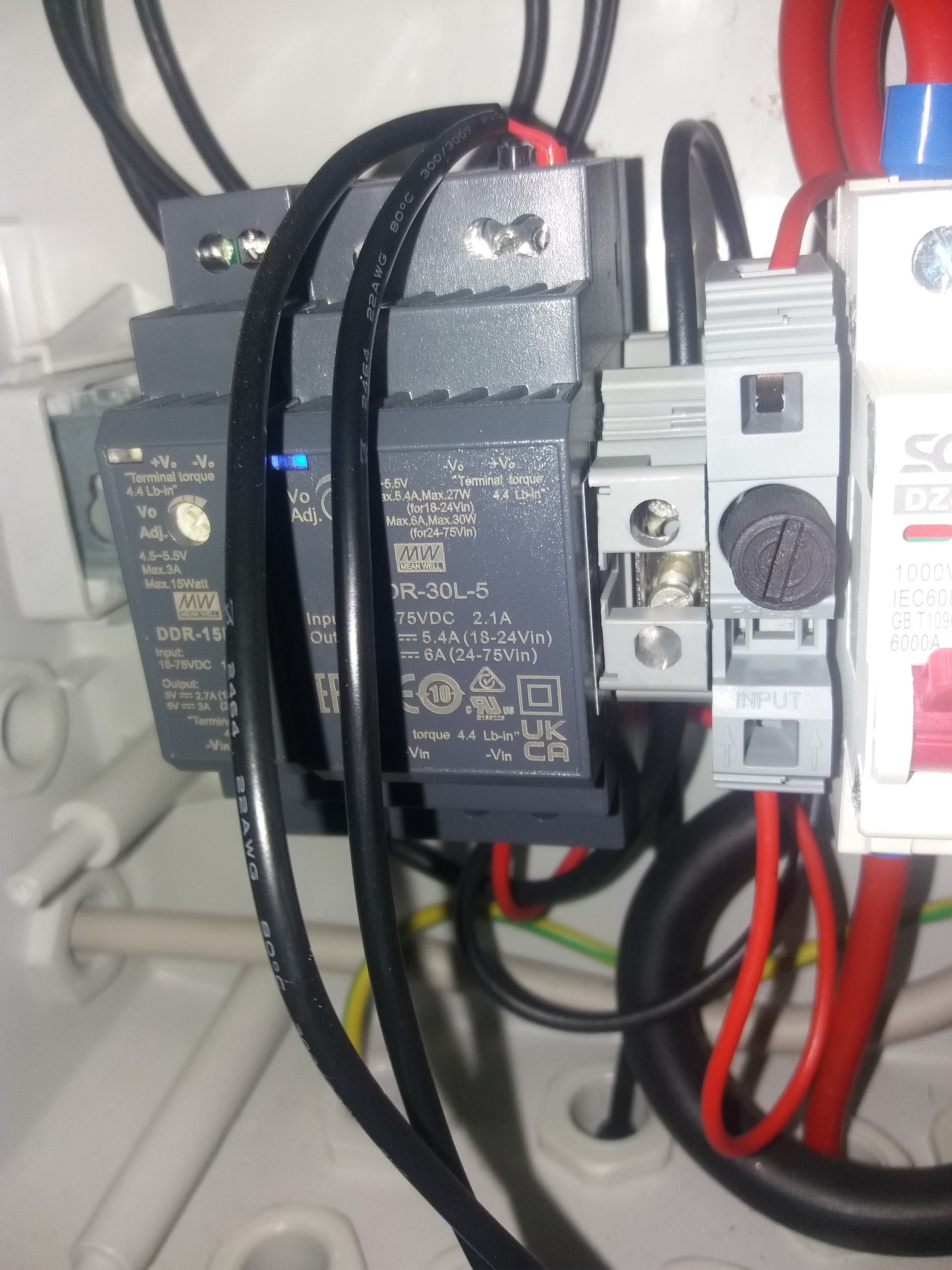

ich suche seit Tagen das Internet nach einem passenden Produkt ab, um die Versorgung eines Spannungsreglers für z.B. einen Raspi und ggfls. einen USB-Anschluss direkt vom 48V-LFP-Akku abzusichern. Das ganze liegt dann im Bereich 1A.
Das brauchbarste was ich gefunden habe sind Feinsicherungen. Die meisten Sicherungen, die ich finde sind aus dem KFZ-Bereich und ganz selten unterstützten die Spannungen über 30VDC.
Wie sichert ihr "kleinere" Abgänge vom Akku ab? Tips oder Ideenvorschläge gerne willkommen.
Grüße, Hanes
Hi
ich nehme dazu ganz gerne 10x38 Fuse.
Oder wenn du was einfaches billiges suchst dann kannst du Littelfuse 466 Serie oder 1808 (gibt es Halter dazu) nehmen (SMD)
so: zu sehen ist die Sicherung für die beiden 48 zu 5 und 12V Netzteile für Raspi und CO
