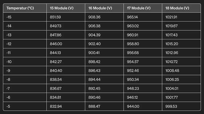

Hi ich plane derzeit mit meinem Bruder seine PV Anlage. Auf dem einen Dach würden perfekt 18 Module (trina solar vertex s+ tsm-435 neg9r.28) draufpassen. Wenn man nun die Leerlaufspannung auf -10°C berechnet kommt man auf 1010V. Nahezu alle WR gehen bis 1000V Stringspannung mit.
Das wären theoretisch 10V zuviel. Ist das noch im "sicheren" Bereich oder würdet ihr dringend davon abraten?
ich rechne auf -25°C
ich weiß zwar nicht woher du kommst, aber ich würde schon mit -15 mindestens rechnen.
Die maximale VOC Spannung sollte nicht überschritten werden und man sollte lieber ein wenig Puffer haben.
Alternativ nimm Module mit einer geringeren Spannung, also mit weniger Halbzellen.
Die Frage ist, wird die Leerlaufspannung jemals am WR anliegen.
Jedesmal, wenn:
Man den Wandler abschaltet
oder der FI zufällig fliegt.
Oder die Hauszuleitung Stromausfall hat
oder netzwackler, die reichen schon.
Ach ja, und jeden Morgen und Abend in der Dämmerung, wenn die Leistung gerade nicht zum Anlauf des wandlers reicht......
