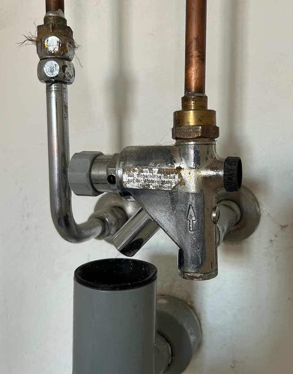

ich habe hier eine alte Sicherheitsgruppe an einem Boiler, und vermute dass das schwarze Rädchen ein Absperrventil sein könnte? Weiß das jemand? Sitzt ziemlich fest, aber bevor ich da jetzt mit der Zange dran gehe, wüsste ich gerne was es tatsächlich ist? :sweat_smile:
Warum willst du denn da dran?
Das ist auch nur ein Sicherheitsventil und keine Sicherheitsgruppe.
Hätte gerne nur das Warmwasser in der Wohnung abgesperrt
Und außer dem Ding gibts kein Ventil mehr?
nein, sonst müsste ich doch ziemlich viel Wasser ablassen... da wurde früher wohl sehr gespart mit Absperrventilen.

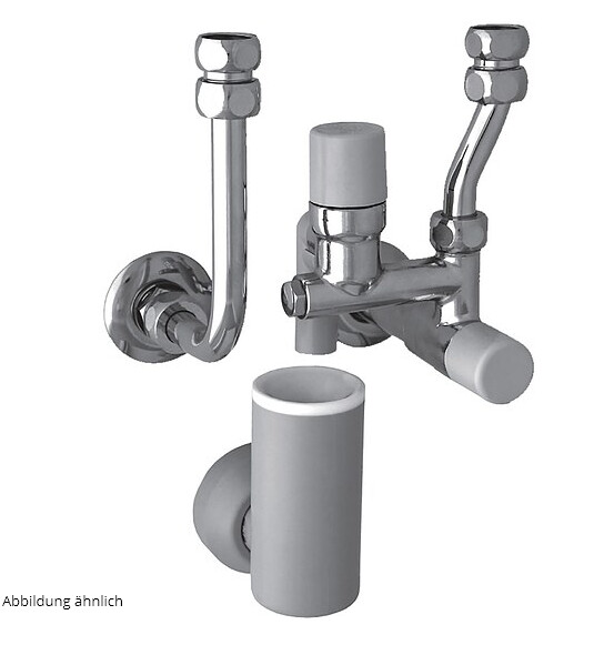

das ist eine Sicherheitsgruppe für Boiler, sieht genauso wie diese Sicherheitsgruppe aus.
Da das schwarze Ventil im Kaltwasserzulauf sitzt, bleibt gar nichts anderes übrig, als das WW abzulassen bzw. siehe unten.
Da es direkt an den Boiler angeschlossen wird, ist es auch eher unüblich, da noch ein Absperrventil zwischen zu bauen.

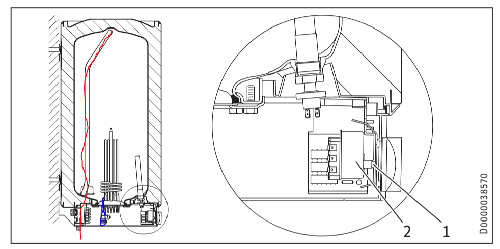

Davon ab: wenn man Kaltwasser im ganzen Haus abdreht, ist das Teil drucklos. Warmwasser wird oben über ein Rohr (rot) im Boiler entnommen, da laufen dann noch ein paar Liter (Rohr und Leitung bis zum Eckhahn) raus. Der kann über WW gar nicht leer laufen. Daher haben die zu Wartungszwecken innen einen Ablasshahn (blau).
