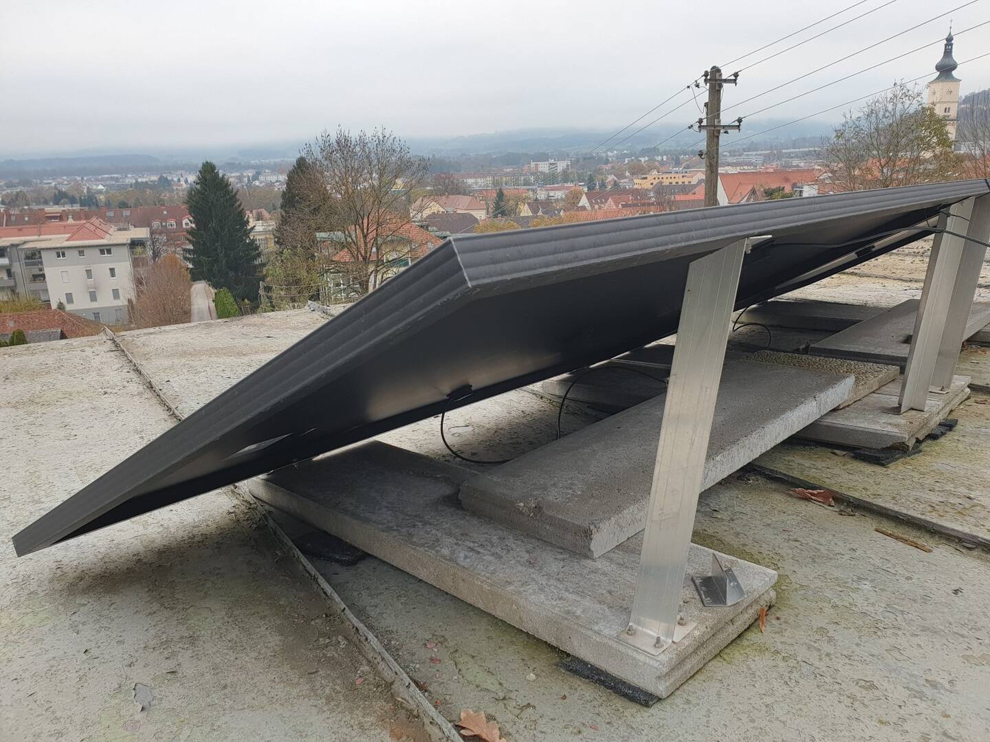

Ich habe jedes Modul auf je 2 Beetplatten (Rasenkanten Stein) aufgebaut. Die Platten sind wunderbare Träger für die eigenen Stütz Winkel. Auf ebay gibt es verstellbare Pfosten mit Gelenken. Sind in Summe etwa 80 kg. Die Platten kann man nach Belieben weiter beladen. Darunter Bautenschutzmatte in Streifen. Die ist m. M. nicht wirklich rutschfest da zu hart für das Blechdach. Vollflächig unterlegen brachte auch nix merkbares. Werde da gelegentlich noch eine weiche Gummimatte (Autozubehör) drunter verfrachten. Gewicht je nach Windregion, irgendwo ab 100 kg pro m/2 angeströmte Fläche.

Ich finde die oben erwähnten Beetplatten optimal und werde auch die alten Module so umbauen. Die Stütze kann auch ein einfaches Winkel Blech sein. Wer mag kann es teilen und ein paar Löcher rein bohren oder gleich gelochte Winkel aus dem Regalbau für unterschiedliche Neigung verstellbar machen. Vorne die Schraublasche unterlegen damit sie mit etwas kippen kann. Früher habe ich auch mal mit Bosch Profilen Dreiecke verstellbar gebaut. Ist viel aufwändiger und die schwere Basis fehlt.
