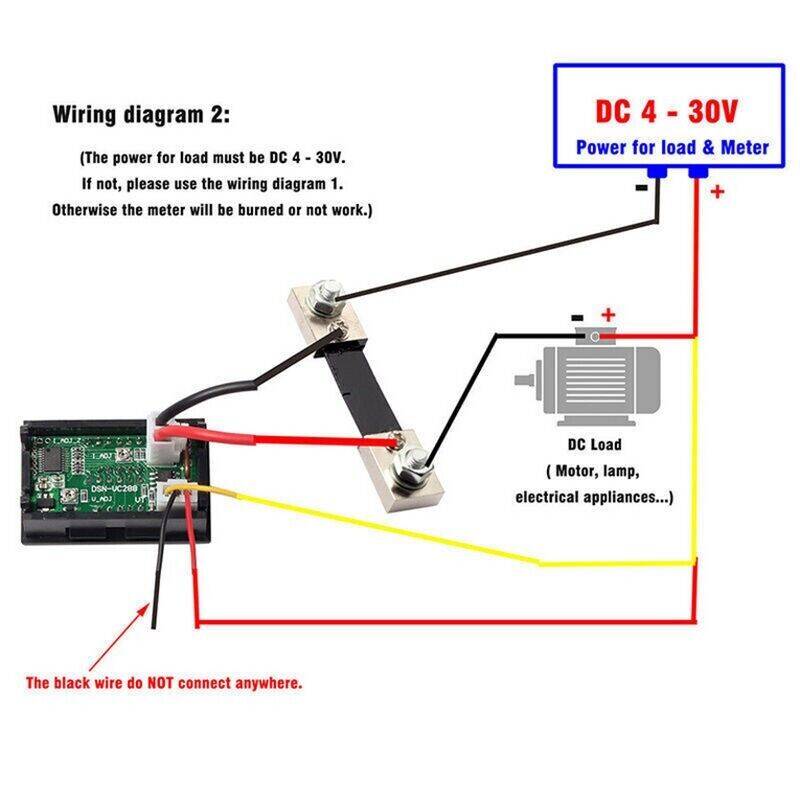

ich habe hier mal eine Frage bezüglich eines Shunt´s.
In der Anleitung steht dass so ein Shunt am Minus-Pol angeschlossen werden sollte.
Ist es aber auch möglich den am Pluspol anzuschließen?
Hintergrund ist dass ich an unserem WoMo die LiMa überwachen möchte und die hat kein Minus da sie direkt mit der Karosse verbunden ist.
In aller Regel nein, weil der Minusanschluss gleichzeitig der Minusanschluss der eigenen Versorgung ist.
Sowas kannst du mit einem Stromsensor messen, z.b. Lem, die werden einfach über das plus Kabel gefädelt.
Das Bild ist ein Chinading? Da gibt es glaube ich auch die Versionen für Auffädeln , muss aber für DC geeignet sein.
PS: willst du das dauernd messen? Und warum?
