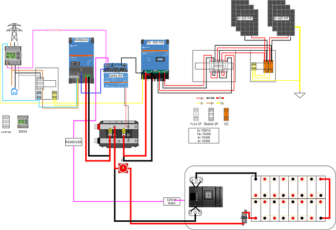

Kurz zuvor: mein erstes Solar Projekt, Einarbeitungszeit 2 Monate vorwissen nur Elektrotechnik
Nach viel lesen und schauen für Victron und DIY Batterie entschieden.
Langsam Trudeln die Teile ein und ich wollte meine erfahrungen mit Shops , Teilen und Werkzeug mit teilen (das hat mir am anfang gehlt)

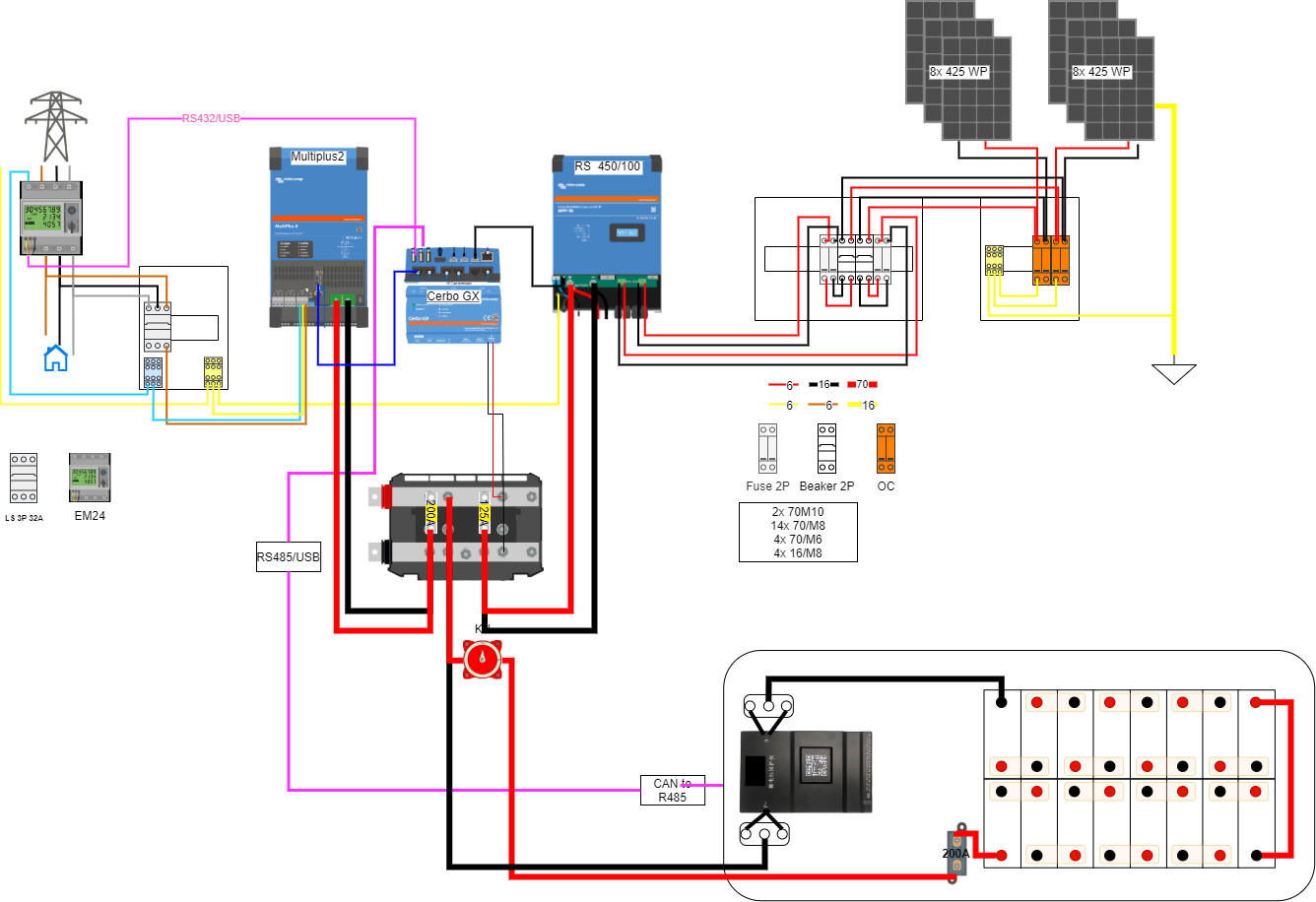

Und so stelle ich mich nun der allgemeinen Kritik mit einem Schaltplan und den ersten Erfahrungen
Ich hab nichts mit den shops zu tuen, nur meine Erfahrungen.
(Ich weis einige Sachen sind drüber (Querschnitte) aber die Wege sind kurz , und daran liegts dann schonmal nicht ;-))
