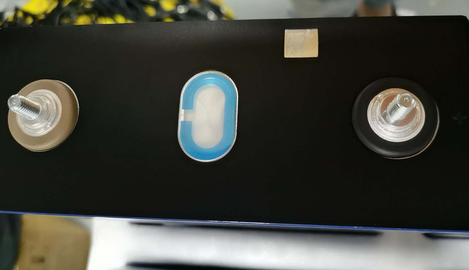

ich habe bei Shenzen Basen nach einem Angebot für 16x 280Ah LiFePo4 Zellen gefragt und auch Bilder angefordert. Nun kommt mir die Position des QR Codes auf dem Bild sehr komisch vor. Weiß jemand, ob CATL den QR Code wirklich, wie auf dem Bild, an den Rand lasert?

Such doch mal bei CATL nach dem Datenblatt von diesem Zellen, bei EVE ist genau angegeben wo der QR sein muss.
Laut Datenblatt passt das bei CATL-Zellen so
Danke, wo hast du das im Datenblatt gefunden? Ich hatte jetzt nichts direkt zur Position gefunden.
Zieh doch einfach die Schwaze Pappe ab, dann sichst du ob es noch einen anderen QR-Code gibt/gab.

Laut Datenblatt passt das bei CATL-Zellen soDie Catl Bilder die ich gefunden habe, sagen das der QR Code an anderer Stelle zu suchen ist:
Zieh doch einfach die Schwaze Pappe ab, dann sichst du ob es noch einen anderen QR-Code gibt/gab.Dem stimme ich zu, vorher mit dem Föhn den Kleber heiß machen, dann geht es am einfachsten (und geht auch wieder so drauf).
Ich denke, dass du da einem alten Bild aufgesessen bist. Der Onkel von der Offgrid Garage, hat auch kürzlich CATL Zellen bekommen, die sehen jetzt anders aus, Haben die Schrauben schon drinn und eine kleinere Kontaktfläche.
Danke, wo hast du das im Datenblatt gefunden? Ich hatte jetzt nichts direkt zur Position gefunden.sorry, hatte es mit REPT-Zellen verwechselt - bei denen ist das so
Sicher dass das im Foto keine Rept-Zellen sind?

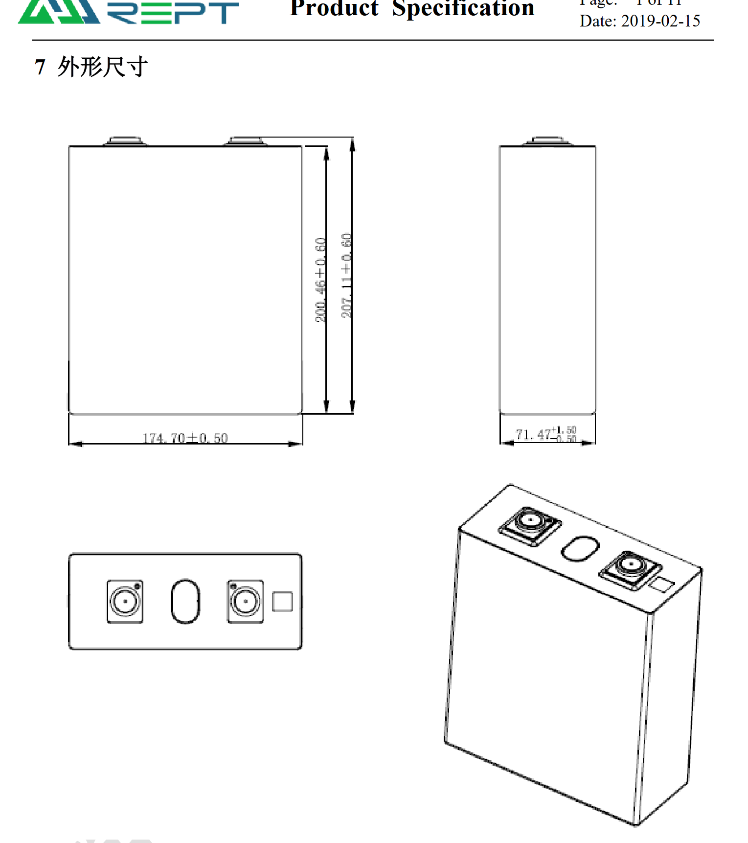

Hier ein Datenblatt von Rept
https://batteryfinds.com/wp-content/uploads/2021/06/REPT-280Ah-Lithium-Iron-PhosphateLiFePO4-LFP-Battery-Cell-Product-Specification.pdf
Äh im Dokument noch mal eine andere PositionDanke, wo hast du das im Datenblatt gefunden? Ich hatte jetzt nichts direkt zur Position gefunden.sorry, hatte es mit REPT-Zellen verwechselt - bei denen ist das so
Hallo,Servus - CATL hat den QR-Code direkt am Ventil.

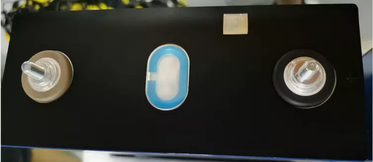

Ich habe von Shenzen Basen jetzt auch ein Angebot für die CATL 280Ah aus EU Lager bekommen.
Auch dort auf dem Bild ist der QR Code auf der Seite gelasert, wie der Ersteller angibt.
Sind das echte CATL? Oder doch irgendwas anderes?
Hallo,Dein Bild ist das selbe, wie das im ersten Beitrag....
Hallo Chris,
CATL lasert den QR Code direkt am Ventil wenn es Grade A Zellen sind. Sollten Sie jedoch nur Grade B taugen, dann wird der QR Code dort entfernt und kommt wie bei deinen Zellen auf die Seite. Ich habe da mal einen Link gefunden, da wurde das so erklärt.
