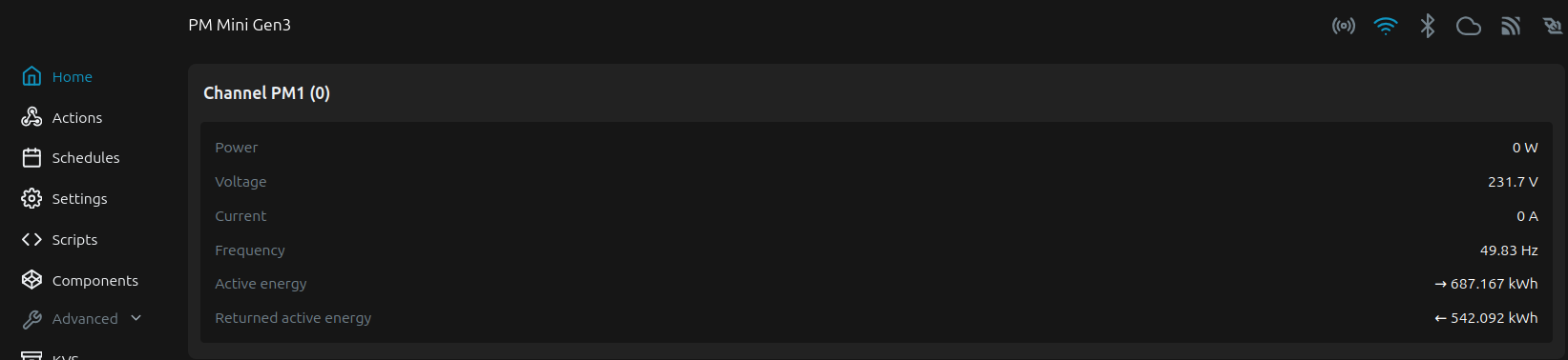

Die beiden Richtungen hat dieser Shelly schon immer exakt gemessen, sind auch auf der Geräte-Website hinterlegt. Nur konnte man die Werte nicht auslesen. In HAOS war nur "Total energy" nutzbar.
Nach dem Update des Shelly gab es in HAOS 2 nicht aktivierte Entitäten beim Shelly PM Mini mehr. Als ich die aktiviert hatte, gab es zusätzlich:
sensor.shellypmminig3_xxxxxxxxx4xc_consumed_energy
sensor.shellypmminig3_xxxxxxxxx4xc_total_active_returned_energy
Und damit 2 genau messende Sensoren. Bei dem Zusatz "total_activ" des Rückkanals vermute ich das als Hinweiß, dass hier ausschließlich die Wirkleistung gemessen wird.

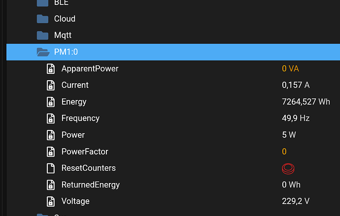

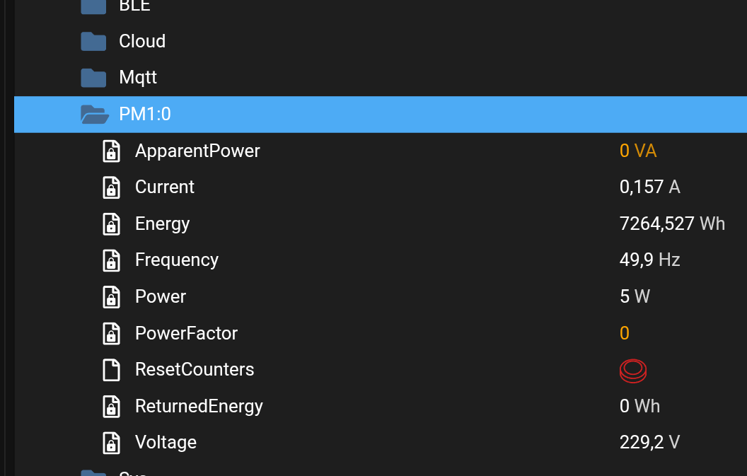

Aktuell sieht es bei mir so aus unter IOBroker und einem PM Plus Mini (Gen2 / Nicht Gen3)
AAh, sag bloß ich hab mich bei der Auswahl vergriffen. Der Plus PM mini liefert in Iobroker auch Scheinleistung und Leistungsfaktor? Das ist ja ärgerlich, ich hab den PM Mini (ohne Plus), da muss ich wohl noch mal investieren.
Die Bezeichnungen sind schwierig nachvollziehbar und wurde ja auch teilweise geändert.
Wenn ich nicht völlig daneben liege, gab es den PM Mini "Plus" nur ab Gen2. Ich hab aus dieser ersten PM Mini Generation die Geräte im Einsatz. Das Plus wurde dann mal irgendwann etfernt in der Bezeichnung. Der Gen3 ist neuer und hat wohl diesen ominösen Shelly Chip (ESP32 mit mehr Speicher).
Ich hab die Datenpunkte noch nicht alle Live verfolgt, ob sie wirklich funktionieren. Gib mir ein paar Minuten, Remote per Smartphone etwas fummelig :roll_eyes:
Nach aktuellem Test nein. Habe gerade mal den Verbraucher am PM Mini gestartet und die Datenpunkte bleiben unverändert = 0.
Okay, danke dir für die Mühe. Dann bin ich bezüglich einer potentiellen Fehlinvestition ja beruhigt. Bei mir werden diese Variablen gar nicht erst im Iob dargestellt.
Aber dennoch schade, ich hätte gern die Leistungsfaktoren um zu wissen ob in meiner Insel Kompensationsbedarf besteht. Denn am Ende müssen die WR ja Scheinleistung bereit stellen und das nagt am Akku. Aber sorry, für das OT

Gerade nochmal gecheckt und per Mqtt gibt es definitiv nur Wirkleistung:
  "id": 0,
  "voltage": 231,
  "current": 0.158,
  "apower": 5,
  "freq": 50,
  "aenergy": {
    "total": 7325.304,
    "by_minute": [
      0,
      0,
      216.287
    "minute_ts": 1759866120
  "ret_aenergy": {
    "total": 0,
    "by_minute": [
      0,
      0,
      0
Was mich aber noch interessiert. Das Ganze unter dem Topic PM1:0
Ich hab nur einen Ausgang derzeit angeschlossen. In der Shelly App sehe ich defntiv Ströme und Wirkleistung getrennt für beide Ausgänge. Über Mqtt gibt es wohl nur die Summe des gesamten Gerätes.
