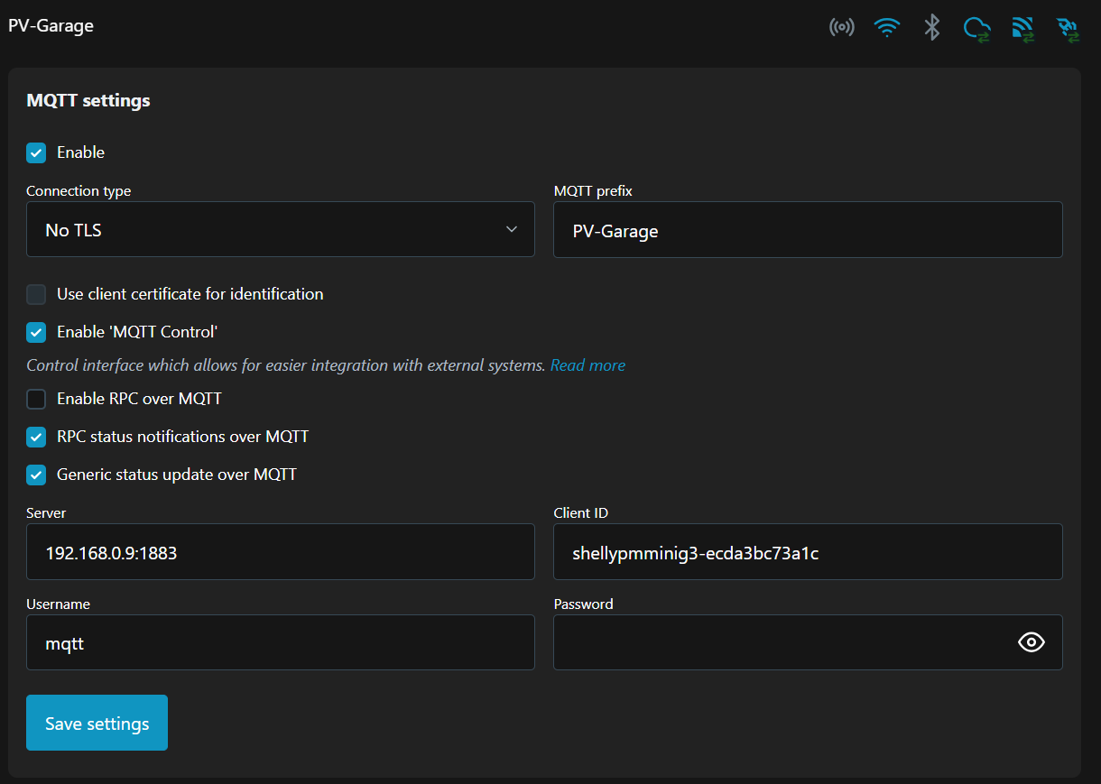

Habe die daten meines venos os eingetragen. Sehe das Gerät im Panel von Venus.
Wenn ich aufs gerät gehe sehe ich keine Daten, denke das geht nur beim 3EM.
Vielen Dank für die Vorschläge... mit dem Thema MQTT fange ich an, erstes Problem, das Shelly Gerät habe ich zwar als Shelly Integration in HA aber per MQTT kommt nichts an.
oh ja, übersehen. funtzt danke
Verstehe ich das richtig, du willst dbus-mqtt-pv probieren?
Du könntest zuerst einmal über node-red beim venus os die Daten vom Shelly über die WebApi pollen, in das passende json konvertieren und dann über den internen Venus OS mqtt Broker an den dbus-mqtt-pv schicken.
In dem verlinken Thread oben habe ich ein Beispielflow für node-red.
Wenn das zuverlässig funktioniert, kannst ja nach dem Problem mit mqtt zu HA schauen und dann umbauen.
