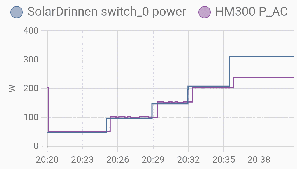

Ich speise den Hoymiles HM300 mit 24V LiFePO; durch die Strombegrenzung bekomme ich nur 240W statt 300W.
Ich steuere den HM300 über AhoyDTU und messe ihn über einen Shelly Plus 1 PM.
Über 200W misst der Shelly falsch, nämlich 300W statt 240W. Das ist richtig dämlich, weil es meine Einspeisezählung runiniert. Behelfsweise limitiere ich ihn bei 200W (Nebeneffekt:der Hoymiles wird nicht zu warm), was auch sonst nicht so stört, weil ich nur 2,5 kWh im Akku habe...
Kann das jemand bestätigen? Was tun?
