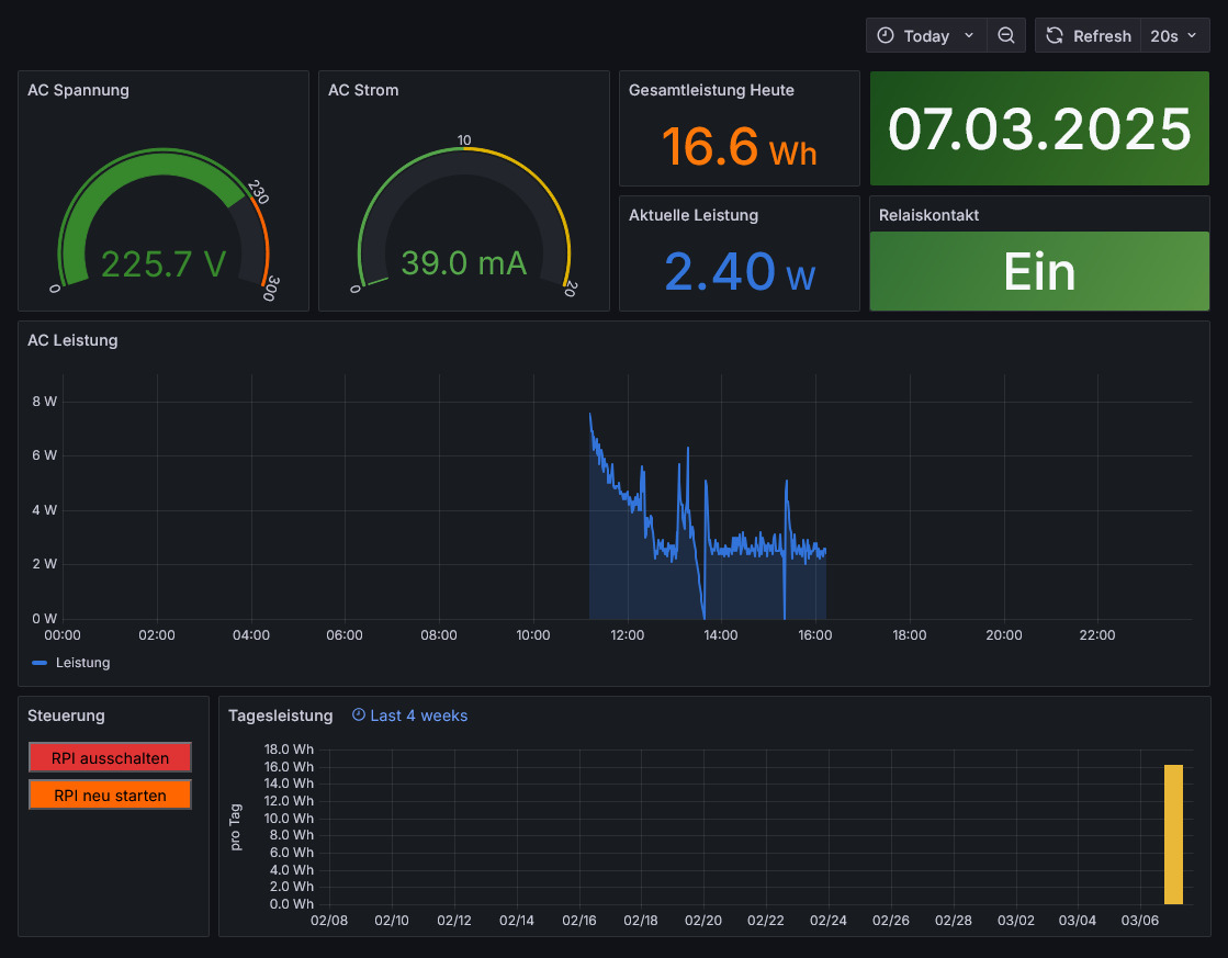

Für den Shelly (Plus) Plug S gibt es von der Solaranzeige ein spezielles Dashboard.
