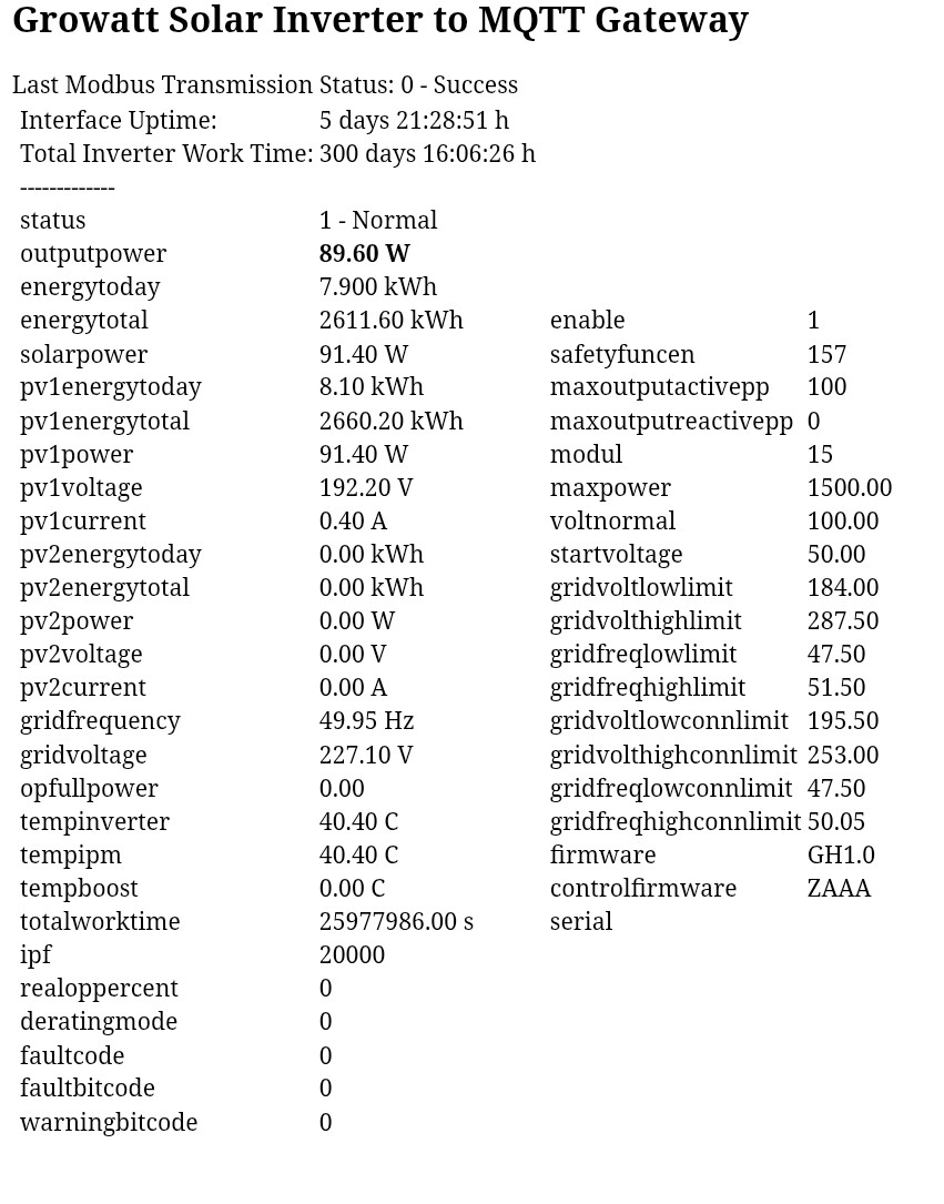

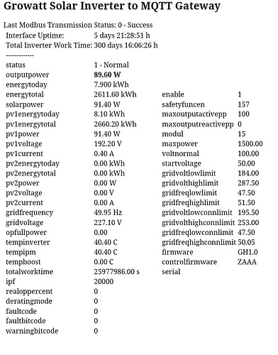

Ich habe bei mir diese Version umgesetzt, die von einem User um eine Website erweitert wurde:
Ich sende an den ESP32 ein CURL-Befehl mit dem Prozentwert und der drosselt dann entsprechend.
regMaxOutputActive müsste dann auf Register 03 landen
// Growatt Holding registers
static const uint8_t regOnOff           = 0;
static const uint8_t regMaxOutputActive = 3;
static const uint8_t regStartVoltage    = 17;
static const uint8_t regModulPower      = 121;
Für meinen zweiten Growatt suche ich übrigens noch einen Com-Stecker…
Den hatte ich mir mal in die bookmarks gelegt, weil ich 2 growatts mit einem smartmeter versorgen wollte, aber bin noch zu nichts gekommen. Vll hilft es dir weiter bei deinem Problem.
@kpax vielen Dank, ist zwar auch wieder so ein mqtt Projekt, aber sehr einfach gehalten. Das könnte mir tatsächlich schon sehr weiterhelfen.
@elmo Danke, ist dieses Prozentuale Drossel über die Smart Meter Anschlüsse oder über die Kommunikation Schnittstelle wo man auch über die Register Einstellungen vornehmen kann ( wie Maximale Inverter Leistung ) ?
Ich werde wahrscheinlich erst Dienstag wieder Zeit dafür finden, aber bin etwas erschreckt darüber das ich anscheinend die falschen Register genutzt habe :smiley: bzw es wohl verschiedene gibt SDM, DTSU666. Ich meine es wahr register 3013 was ich die ganze Zeit gefüttert habe. Laut SDM modbus Datenblatt sollte dies so Stimmen. Aber na gut, nun habe ich weitere Infos zum Testen und bin wieder mit etwas Hoffnung gesegnet :wink:
Über die Smartmeter-Schnittstelle (den zweiten Modbus) bin ich nicht zum Erfolg gekommen. Ich hatte den Eindruck, dass der Growatt sich mit dem Leistungswert allein nicht zufrieden gibt.
Die prozentuale Drosselung habe ich über den ersten Modbus erreicht.

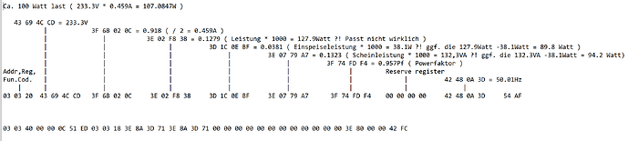

Ich habe einen mitschnitt zwischen einen Growatt und einem DDSU666 bekommen, der mit den Growatt Mic werkelt.
Hier meine Notizen zum Log:
Auffällig war erst einmal, die Stromstärke. Anscheinen möchte der Growatt die Stromstärke * 2 gerechnet haben, ansonsten passen die Werte alle grob. ( Last war Primadaumen 100W ).
Daten sind im ABCD Float Format, zum umrechnen hilft diese Seite extrem:
Die Anfragen vom Growatt zum Meter sehen wie folgt aus:
03 03 20 00 00 10 4E 24 ( 20 = Fragt nach Meter Daten V, A, W, E-W, VA, Pf .. )
03 03 40 00 00 0C 51 ED ( 40 = Fragt nach Meter Daten Zählerstand Positive sowie Negative )
Jetzt muss man sich die Frage stellen, woher soll das Smartmeter wissen wieviel Last anliegt, wenn der Growatt gleichzeitig hinter dem Smartmeter Leistung reindrückt. Anders als wie z.b. beim Soyosource wird hinter den Smartmeter eingespeist und nicht davor, spricht Grundlast 150 Watt, Growatt = 150Watt, Fazit => Smartmeter misst ~ 0 Watt. Was soll das Smartmeter dem Growatt also interessantes mittteilen was er tun soll ?
Die Regelung geschieht über Negative / Positive werte, wobei er anscheinen nicht vergisst auf welcher Watt zahl er gerade geregelt hat ( Ich blick da selbst noch nicht zu 100% durch ).
Beim Anschließen regelt der Growatt solange hoch bis er einen Negativen wert sieht ( Einspeisung ), und kurz darauf wieder den eingestellten wert.
( Nach den Motto ich gehe mit der Einspeisung so lange hoch, bis ich sehe das etwas im Netz landet, warte dann darauf das es wieder auf Null ist oder Positiv ( Irgendwie auch nicht zu sehr Positiv ( Wird wahrscheinlich als Last hat sich erhöht gesehen. ) . Dann weiß ich, ich habe ich mein Ziel erreich und bleibe auf diesen Level / Last ).
Hoch geht es dann mit einen Positiven wert, der aber höher sein muss als der davor ( Er merkt sich anscheinend den alten Wert ), wenn man darauf dann wieder kurzzeitig einen Negativen werden sendet und darauf den Eingestellten Wert, hört er wieder auf hoch zu Regeln ( Auch wenn er den eingestellten wert noch nicht erreicht hat, für ihn zählt nur die aussage “Es ging kurz was in Netz” damit bin ich am Ziel ).
Runter geht es anscheinen immer mit einen Negativen Wert ( -0.030 scheint gut zu funktionieren),
Der Growatt regelt runter bis er wieder einen Wert von Null oder etwas Positiv sieht.
( Nach den Motto: Oh da geht was in Netz, ich drossel bis ich wieder was Positives oder 0 sehe )
So ganz blicke ich da immer noch nicht durch. Manchmal macht er komische Sachen ( Beim erneuten Hochregeln, springt er wahnsinnig schnell auf volle Einspeisung, das ich so schnell keinen Negativen wert hinterher senden kann, ggf. bin ich auch einfach mit der Hand zu langsam für den Growatt ).
Diese Regelung war für mich etwas verwirrend, macht aber bei einer Stecker Balkonkraftanlage richtig Sinn, da man den Stecker einfach irgendwo einstecken kann und nicht vor den Smartmeter einspeisen muss.
Das Smartmeter mit einen ESP zu Simulieren, um den Growatt einfach nur zu sagen, mach jetzt 100W und jetzt 150W wird also nicht ohne weiteres funktionieren, weil der ESP ohne weiteres nicht wissen kann wieviel der Growatt aktuell einspeist.
Da der Shelly auch Negative messen kann, sollte die Reglung Shelly => ESP => Growatt umzusetzen sein.
Jedoch möchte ich eigentlich weiterhin das mein Shelly die Last im Haus misst und nicht einfach nur 0 Watt loggt wenn die Sonne gut scheint.
Deshalb ist mein neuer Ansatz den Growatt zu entlocken wieviel Watt er gerade “Produziert”, damit der ESP den Growatt sagen kann “Hey zu viel”, “Hey zu wenig”, “Hey genau richtig, bleib so”.

Holding Register:
_address name description unit type len factor offset formula role room poll wp cw isScale
40001 FernEinAus Ein aus über Fernsteuerung uint16be 1 1 0 level true false false false
40004 Active P Rate Inverter Max output active power percent % uint16be 1 1 0 level true false false false
40005 Reactve P Rate Inverter Max output reactive power percent % uint16be 1 1 0 level true false false false
40006 Power factor Inverter output power factor's 10000 times s uint16be 1 1 0 level true false false false
40008 Pmax Normal Power VA uint16be 2 0.1 0 level true false false false
40009 Vnormal Normal work PV voltage V uint16be 1 0.1 0 level true false false false
40049 Sys Std System Zeit Stunden std uint16be 1 1 0 level true false false false
40050 Sys Min System Zeit Sekunden min uint16be 1 1 0 level true false false false
40051 Sys Sec System Zeit Sekunden sec uint16be 1 1 0 level true false false false
40089 ModbusVersion ModbusVersion uint16be 1 1 0 level true false false false
40123 ExportLimit ExportLimit enabled uint16be 1 1 0 switch true false false false
40124 ExportLimitPowerrate ExportLimitPowerRate % uint16be 1 0.1 0 level true false false false
43001 ExportLimitFailedPowerRate Export Limit Failed PowerRate % uint16be 1 0.1 0 level true false false false
Ich hoffe du kannst damit was anfangen.

Ich habe mich die Tage nochmals mit dem Growatt Limiter beschäftigt, ich verstehe die Steuerung irgendwie nicht so wirklich.
Sage ich ihm du ziehst gerade 10,20,30,…,80,90,100 watt aus dem Netz, interessiert es ihn überhaupt nicht. Sage ich ihm aber du ziehst 110watt aus dem Netz fängt er an hoch zu regeln bis ich ihn sage du schiebst etwas ins Netz und nun bist du wieder auf 0watt. ( Darauf bleibt er stehen )
Mit -30 Watt kann man ihn wieder runter regeln lassen bis man ihn sagt nun sind es Null Watt.
Hin und wieder beim testen ihn hoch und runter zu regeln, steigt er aber dann komplett aus und lässt sich überhaupt nicht mehr bändigen.
Ich vermute fast das die aufgerufene Leistung über die rs485 Kommunikation Schnittstelle nicht immer super Aktuell ist und die Regelung deswegen versagt.
Ich bin also zu Plan B und hab ihn über seine Gesamtleistung limitiert wie einige es schon machen. Dies Funktioniert auch super einfach, hat aber wie ich gemerkt habe den Nachteil, daß er Hoch und runterregelt wie eine Oma. Und ob es auf dauert so gesund die die Register permanent zu beschreiben ( Schreib / Lesezyklen ) hat mir auch etwas Kopfschmerzen gemacht.
Bevor ich alles im Keim ersticke, habe ich mich nochmal an die Idee gemacht den Shelly einfach in ein DDSU666 Smartmeter zu wandeln ( Shelly per Modbus auslesen und Werte in das DDSU666 Format wandeln und letztendlich an die Smartmeter Schnittstelle von Growatt zu senden ). Und siehe da, merkwürdiger weise regelt der Growatt wie mit einem echten DDSU666, regelt Schnell hoch und Runter, und versucht ständig den Shelly auf +/- 0 Watt zu bekommen.
Ich verstehe nicht was an den Werten vom Shelly anders ist, als die Werte die ich ihn vorgegaukelt habe, vielleicht fehlt ihm da ein wenig Dynamik ( Last ändert sich zu selten, Ausgelesene Leistung vom Growatt entspricht nicht ganz den Aktuellen Wert, oder oder oder .. )
Ich lege das Projekt jedenfalls erst einmal bei Seite.
Das Shelly zu DDSU666 Skript für den Esp werde ich noch ein wenig aufräumen / übersichtlicher machen, und es euch die Tage hier zur Verfügung stellen.
Hier wie versprochen der Sketch. ( Geht nur bei Shelly 3EM Pro mit Modbus )
Eine Kinderkrankheit habe ich aber noch festgestellt.
Bei hohen Lastabfall geht der Growatt auf Fehler “Backflow Timeout” und startet die Einspeisung neu ( Connect in XX Sekunden ( Man hört auch das Relai klicken ).
Ich denke er meint damit das zu lange etwas ins Netz eingespeist wurde.
Ich habe versucht es zu kompensieren in dem ich im Menü den Prozentsatz für Export Limit von 0 auf 5% gesetzt habe. ( Bei kleinen Lastwechsel ( ~ 200 W ) funktioniert das Wunderbar ), bei größeren schafft er aber anscheinen nicht schnell genug runter zu regeln.
Habe ich den Wert auch mal auf 50…100% gesetzt, aber dann drückt er auch dauerhaft etwas zu viel in das Netz.
ggf. gibt auch in den Register eine Möglichkeit das Timeout höher zu setzen ?
Ansonsten wer noch eine Idee den hohen Lastabfall über den Sketch künstlich zu minimieren.

//An Growatt senden
  sendDDSUReply(L1_V, Total_A, Total_W, L1_Hz, Total_sch, L1_PF);
