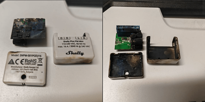

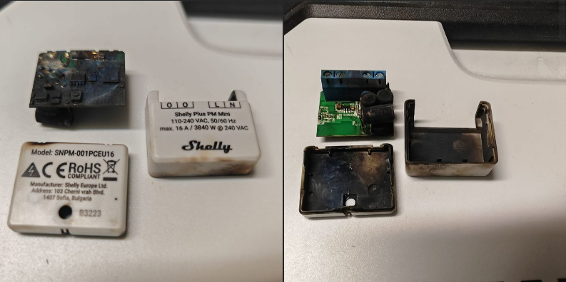

Gerade aktuell in der Shelly-Gruppe:
Das ist der PM Mini (2nd Gen). Lief nach Angabe des Posters 3 Monate ohne Probleme mit einer Drainagepumpe mit 800W.
Zitat: "Dies lief auch die ganze Zeit einwandfrei und hat mir immer angezeigt, wenn die Pumpe lief. Heute mittag gab es einen ordentlichen knall und der shelly ist ohne Vorankündigung auseinandergeflogen. Der Deckel des shellys ist regelrecht weggeflogen und alles war verkohlt. Leider kann ich mir nicht erklären, was diese Explosion ausgelöst hat. Der LS hat dabei ausgelöst."
Also so ganz ohne sind die Dinger nicht, auch wenn 16A draufsteht. Natürlich kann das auch an zu fest/zu locker angezogenen Mini-Schraubklemmchen auf der Platine liegen.
Aber die dreht ja niemand mit Drehmomentschraubendreher fest. Auch Elektro-Fachkräfte nicht.
@matsches das kann aber mit jedem Elektrogerät passieren. Spannungsspitzen, Fehler an Bauteilen, Einbausituation (hat z.B. keine IP Klasse), Fehler des angeschlossenen Geräts, usw.
Das sieht zwar wild aus, aber ist "normal" (im Fehlerfall). Dadurch, dass der LS ausgelöst hat, ist es sicher geblieben. Es kommt ziemlich sicher nicht daher, dass die Schrauben nicht ausreichend angezogen waren (das würd anders aussehen).
Daher würde ich nicht von einem Einzelfall darauf zu schließen, dass man die Dinger nicht verbauen sollte.
Klar kann man jetzt sagen, dass kein VDE-Zeichen o.ä. drauf ist - ein CE Zeichen ist drauf, was heißt, dass der Hersteller (nicht unabhängig) geprüft hat, dass das Ding die EN Sicherheitsanforderungen erfüllt.
Ja. Aber ohne Shelly "explodiert" dann kein Shelly.
Ich habe aktuell selbst ca 15 verbaute Shellys, auch den Plus PM Mini (2nd GEN). Bin aber auch ab und zu mal am Überlegen, ob ich sie nicht teilweise besser wieder entferne. Also zumindest die, die hinter Steckdosen "versteckt" sind. Außer mir hat niemand davon Kenntnis wo die verbaut sind. Und das könnte irgendwann mal zum Problem werden, auch wenn ich das im Verteilerkasten vermerkt habe.
Ich habe mir lange Gedanken gemacht ob 1,5mm² oder 2,5mm² notwenig... und hänge dann hinter eine Steckdose so eine Mini-Platine mit Schraubklemmen.
Mal sehen, ob ich das irgendwann wieder rückbaue :slight_smile:
