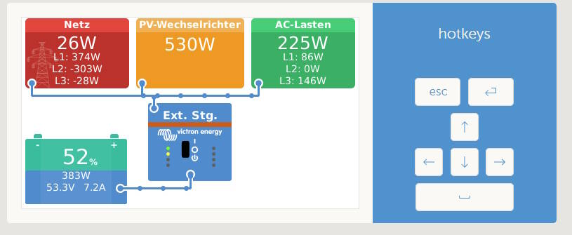

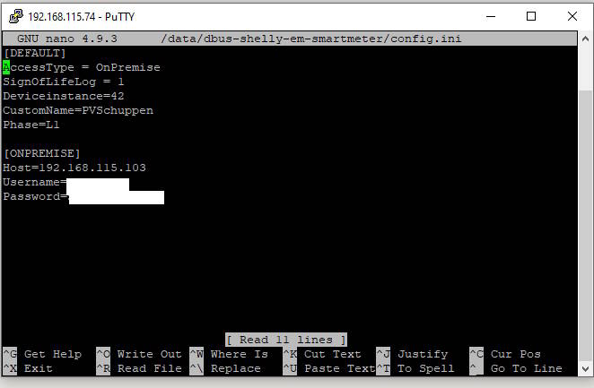

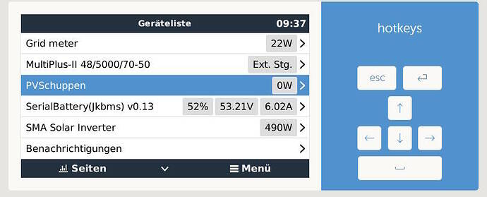

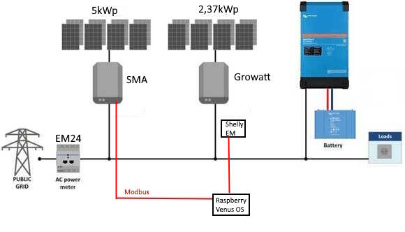

ich versuche gerade einen Shelly EM für meine zweite PV Anlage zu integrieren.(GitHub - vincegod/dbus-shelly-em-smartmeter: Integrate Shelly 1PM into Victron Energies Venus OS as a pv inverter )
Leider wird mir der Shelly nur im Untermenü angezeigt, nicht auf meinem Hauptbildschirm. Jemand eine Idee?

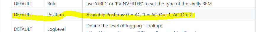

Musst du dem nicht noch sagen, wo der Shelly sitzt?
In deinem Fall wäre das doch AC_IN, also "Position=0"
Außerdem könnte es auch sein, dann am AC_IN nur eine Kachel geht. Weiß da aber nichts genaues.

@lenny-cb Ich habe gerade die Position=0 eingefügt, mal schauen was morgen beim Einspeisen passiert.

Leider war das nicht der Fehler. Die zweite PV-Anlage taucht nicht auf.
Noch jemand eine Idee?

So wie ich das verstehe willst du mit dem Shelly Die PV-Produktion darstellen/auswerten und es nicht als SamrtMeter verwenden. (servicename = 'com.victronenergy.grid )
nehme mal Instanz zw. 20 und 29. oder: versuche mal mit https://github.com/Eddy0815/dbus-shelly-em-pvinverter
...oder wenn du den Treiber unbedingt haben willst passe es auf: servicename='com.victronenergy.pvinverter' an
dann wird das schon funktionieren.

@jarek Oh super, jetzt zählt er beide Wechselrichter zusammen. Würde aber gerne beide Wechselrichter einzeln aufgeführt haben.
Noch eine Idee?
Alternativ könnte ich https://github.com/Eddy0815/dbus-shelly-em-pvinverter nutzen. Wie gehe ich da vor, dann müsste vorher das alte runter etc.

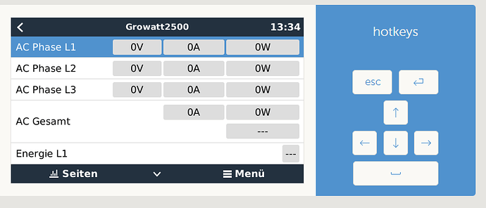

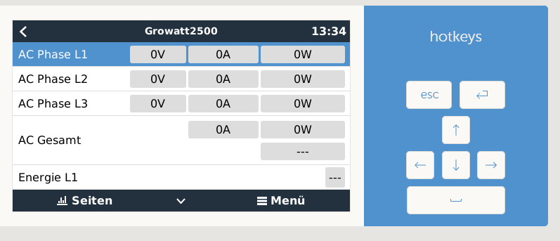

Da das Skript nach einem Kill + PID immer wieder neu startet, habe ich es aus der rc.local aus kommentiert und folgendes Skript installiert.
https://github.com/vikt0rm/dbus-shelly-1pm-pvinverter
config.ini angepasst:
Aber die Werte bleiben alle bei Null.
Was läuft hier falsch?
hier noch der current.log
Traceback (most recent call last):
File "/data/dbus-shelly-1pm-pvinverter/dbus-shelly-1pm-pvinverter.py", line 148, in _update
power = meter_data['meters'][0]['power']
KeyError: 'meters'

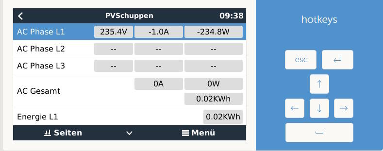

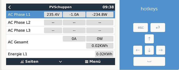

Ich habe das gleiche nochmal mit diesem Skript versucht: https://github.com/Eddy0815/dbus-shelly-em-pvinverter
Jetzt werden die Werte im Untermenü von beiden Wechselrichtern korrekt angezeigt.
Auf dem Hauptbildschirm erscheint jedoch nur ein Wechselrichter. Kann man das noch splitten?
