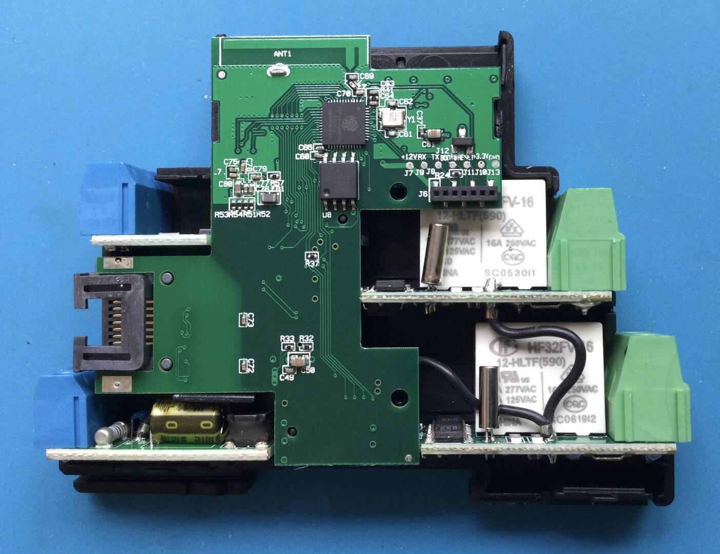

"....Bei Geräten mit aktiviertem Eco Modus lag die Temperatur bei circa 30 Grad. Bei den Geräten ohne aktiviertem Eco Modus lag die Temperatur zwischen 59-65 Grad...."

Im Shelly Forum (man muss dort angemeldet sein) hat jemand u.a. einen Pro 2PM zerlegt, analysiert und auch vermessen.
Die Werte der Leistungsaufnahme:
"Wie angekündigt, jetzt die Werte zum Stromverbrauch. Die Stromaufnahme wurde bei Versorgung mit Gleichspannung gemessen. Dies hat sich - nach langen Diskussionen im Forum - als „Goldstandard“ erwiesen, weil die Strommessung bei Speisung mit Netzspannung wegen des hohen Crestfaktors (größer 7, wegen des kurzen Ladestroms im Netzteil) zu hohe Werte ergibt.
Vorgaben: LAN und BT deaktiviert. Messungen mit und ohne ECO-Mode, Relais-Einschaltung variiert."
24V DC, ECO aus, Relais aus, Leistungsaufnahme 0,84W
24V DC, ECO aus, 1 Relais ein, Leistungsaufnahme 1,39W
24V DC, ECO aus, 2 Relais ein, Leistungsaufnahme 1,89W
24V DC, ECO ein, Relais aus, Leistungsaufnahme 0,50W
24V DC, ECO ein, 1 Relais ein, Leistungsaufnahme 0,96W
24V DC, ECO ein, 2 Relais ein, Leistungsaufnahme 1,52W
