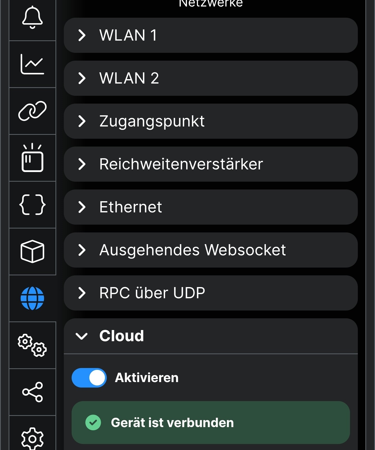

Hallo zusammen bin neu hier, und habe die Hoffnung dass mir hier jemand weiter helfen kann.
Mein shelly ist wohl online und tut seine Arbeit, lässt sich aber nicht mit dem noa koppeln, es heisst müsse die cloud freigeben?? Weis jemand vilicht weiter?

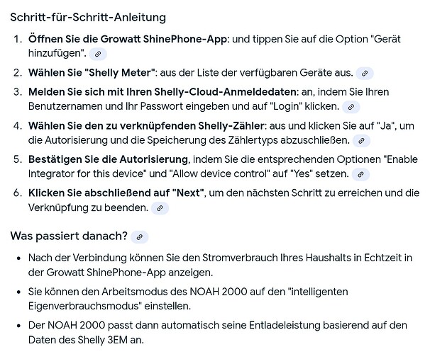

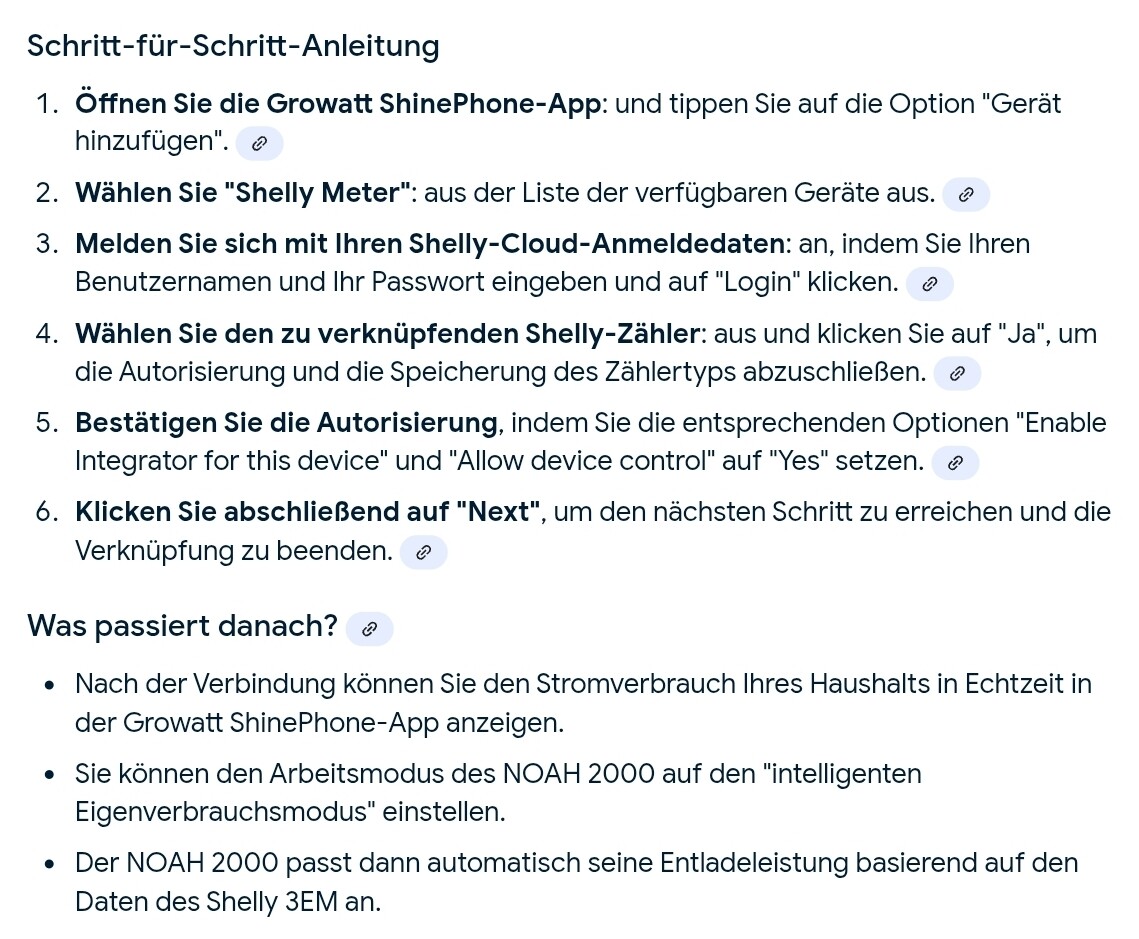

Geh mal in die Shelly App und dann links auf den Globus. Weiter unten findest du Cloud, aufklappen und aktivieren.
