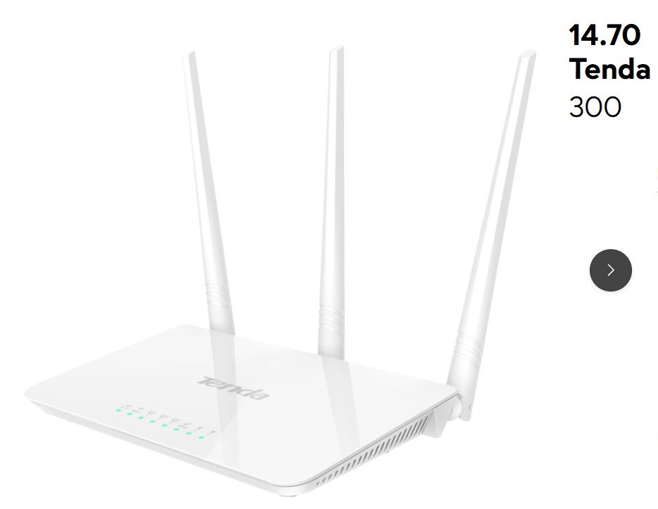

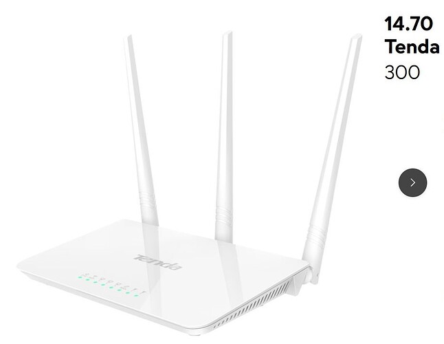

Ein neuer AP kostet unter 20 eur. Dessen wan buchse verbindest du über kabel mit der fritzbox. Dann verbindest du zum neuen AP.
Wenn das läuft für transparenz DHCP des neuen AP ausschalten damit die geräte unter sich reden können.
Der ist 15:
