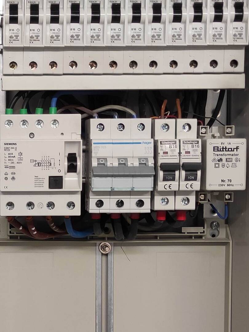

Ich habe zwei Multisplittanlagen. 1. Mitsubishi Electric MXZ-2F53 und 2. Daikin 3MXM40
Nun habe ich noch eine Shelly EM mit 2 Zangen vorrätig. Das Ziel ist von beiden Klimaanlagen die Stromverbräuche einzelnd auswerten zu können. Also wie viel Strom verbraucht jeweils gerade die Mitsubishi und die Daikin. Kann ich das mit einer Shelly EM (2 Kanäle) realisieren oder geht das ggf nichtund ich brächte 2 Shelly EM oder was auch immer????
Danke und grüße
Dirk
Nein, das geht wunderbar. Der EM hat ja zwei Messkanäle die auch separat angezeigt werden können. Also je eine Strommesszange um die jeweilige Phase und los gehts
Geht natürlich nur, wenn von jeder Anlage die Phase separat im Verteilerkasten ankommt, wo der Shelly sitzt.
Auch noch wichtig:
a) die beiden Phasen müssen am selben FI hängen
b) der N muss von der Sammelschiene kommen, die dem FI zugeordnet ist
Details hier:
https://www.shelly-support.eu/forum/thread/18130-fi-fliegt-raus-sobald-der-neutralleiter-mit-dem-shelly3em-verbunden-wird/?postID=187734
Ohr habt natürlich recht, davon bin ich ausgegangen ...

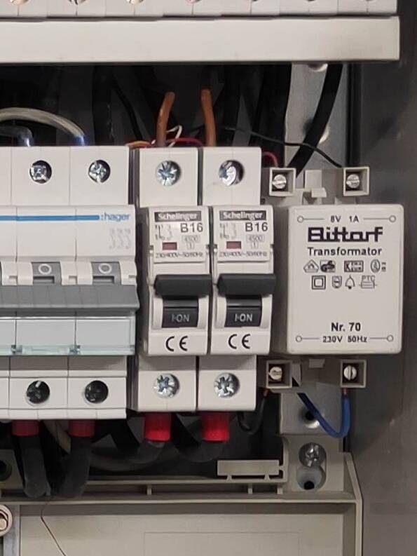

@win ja, wir haben zwei separate Stromkabel vom Elektrokasten aus nach außen zu den Standorten der Außengeräte geführt.
@michael-123
zu a: hmm, die beiden Außengeräte haben jeweils einen einzelnen fi - daran wirds also scheitern, wenn ich das richtig verstehe...
zu b: keine Ahnung {green}:scared:
Auf dem Bild sehe ich nur 2 Leitungsschutzschalter, keinen FI.
@win sorry win, da sieht man mal mein niveau bei diesem Thema {green}:scared:
links müsste dann der fi sein.
Ist ein zentraler 3-phasiger FI, wo Neutralleiter dann bei allen Phasen der Selbe ist. Sollte keine Probleme geben.
