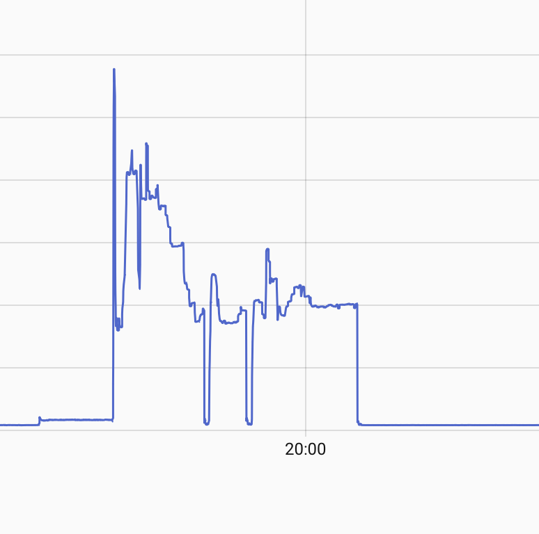

Mit der Shelly-App sieht man die derzeitige Leistungsaufnahme, und in der Historie den Energieverbrauch, aber nicht die Leistungsaufnahme. D.h. damit kann man keine Taktung erkennen. Dafür kann man sich dann eine Szene basteln, das ist richtig.
Alternativ, was auch sehr gut geht, ist Home Assistant, da braucht man dann auch kein Premium-Abo von Shelly.
Da sieht das dann so aus, hier sieht man auch ein zweimaliges Takten bzw. Ausschalten.
