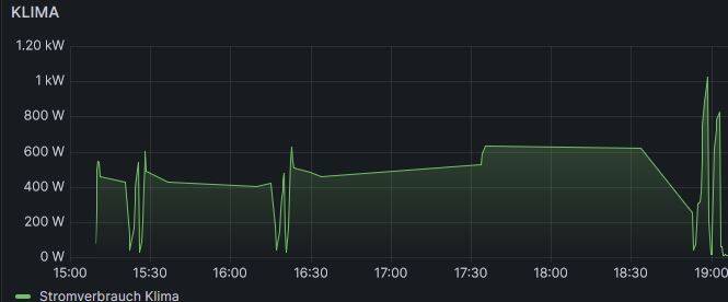

Hallo, die Frage habe ich auch schonmal gestellt - das geht leider direkt über die Shelly App nicht, da braucht man ein Zusatzsystem wie Home Assistant, ioBroker, FHEM, ...
Ich habe den Home Assistant und mit Grafana würde das dann so ausschauen:

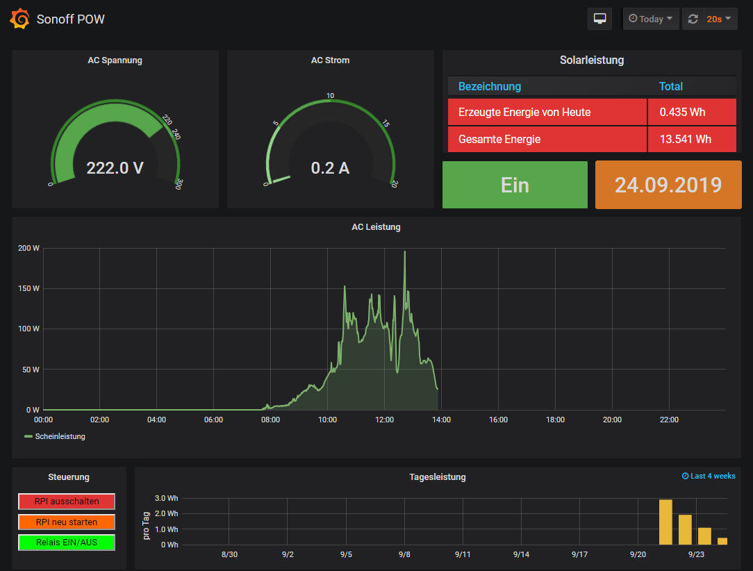

In der Solaranzeige sieht es etwa so aus:
Du muss dann aber dazuschreiben, dass im Vorfeld Tasmota geflasht werden muss und der Shelly dann auch keinen Cloud-Zugang mehr hat.
Ich habe auch einen Shelly 1PM und mich würde auch eine grafische Darstellung der Strom- bzw. Leistungsaufnahme interessieren.
Könntest du erklären ob man für deine Lösung - Home Assistant + Grafana (Ist das ein Modul für Home Assistant?) - den Shelly auch flashen muss. Bzw. grundlegend wie müsste man bei deiner Lösung vorgehen?
Vielen Dank!
@michibro relativ einfach - da gibts etliche Anleitungen dazu im Internet (Home Assistant und dann die Addons InfluxDB und Grafana). Geflasht werden muss der Shelly bei dieser Lösung nicht.
Sorry, vielleicht verstehe ich das nicht richtig. Wenn du den Verlauf der Leistung über die Zeit sehen kannst, dann siehst du ja zu jedem Zeitpunkt genau die aufgenommene elektrische Leistung. Da steht zwar kWh, aber es werden Watt angezeigt. Jedenfalls bei mir in der App...
