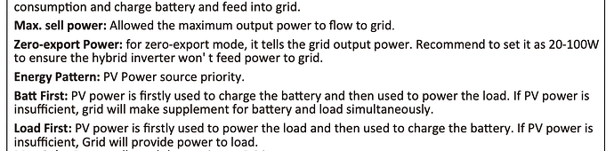

Jetzt schaue ich heute vormittag zufälig auf den Shelly und sehe 2 kw Bezug ( von der WaMa ) obwohl gut 3 kw über die PV reinkam.
Hab dann mal zu Testzwecken Battery first deaktiviert (Load first war schon ohne Häkchen) trotzdem zeigte der Shelly weiterhin 2 kw Bezug, also ging ich zum Zählerkasten und schaute direkt am Zähler nach und der zeigte auch 2 kw Bezug.
Nur ist es so dass der Deye ungefähr 0 bis 20 W Bezug zeigte, so wie in der Nulleinspeisung konfiguriert.

P.s. das hier ist der software und FW Stand.

Schau dir halt die einzelnen Phasenverbräuche an. Wenn der Shelly und auch der Zähler 2kW auf der Waschmaschinenphase misst, der Deye aber nicht, stimmt was nicht mit der Messung.
Wenn Du Batt First willst, dann tut er das auch.
Mir ist es eigentlich egal ob Battery first oder Load first, bei ausreichend PV Leistung dürften trotzdem keine 2 kw Bezug sein.
Wäre der Stromwandler falsch herum montiert, würde er doch negative Werte anzeigen oder?
Lg Hermann
