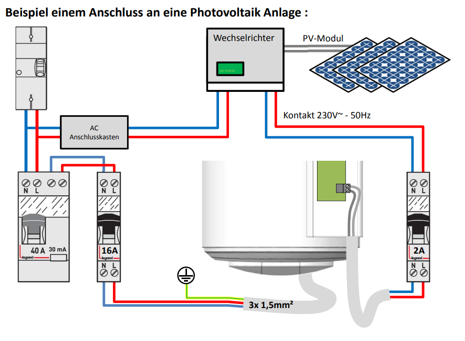

SG Ready bedeutet ja m.E. ein paralleler Stromanschluss der BWWP von 2 Seiten,
einmal vom Hausnetz und
einmal vom Wechselrichter, der dann im Falle von PV Überschuss (bildlich) die Leistung liefern soll.
Aber Achtung: der 2. Anschluss vom Wechselrichter kommend ist auch unten im Bild an sich nur eine Krücke, denn an sich bedeutet ein an dem Anschluss liegender Strom, dass bei dem Calyps o sofort ein Programm zu laufen beginnt, nur per WP ohne elektrischen Heizstab das Wasser auf über 62°C erwärmen wird und demzufolge jedes laufende Programm (u.a. per Zeitschaltuhr) unterbricht.
Wenn Strom am SG Ready anliegt wie hier beim Austria Calyps VM, dann läuft das Gerät von diesem Stromanschluss (egal ob der nun wie hier bildlich dem WR entspringt oder auch aus dem Hausnetz, wobei hier die 2A x 230 W = 460 W Limit bedeuten, die maximale Last der WP im PV Überschuss und purem WP Modus, sprich Heizstab geht bei dem wohl nicht) bei dem Gerät automatisch ein PV Programm an, was mit purer WP Leistung ohne Heizstab auf 62° heizt.
Geht im SG Ready Modus der Strom weg, wenn z.B. der Überschuss fehlt, dann läuft die WP in ihrem Zyklus weiter und springt erst in den nächsten 30 Minuten nach Ende des PV Überschuss auf ihr altes Schaltprogramm zurück, die dann über den 1. Hausstromkreis vom Zählerkasten versorgt wird.
Die Caylps o hat ein Zeitschaltprogramm, so dass man morgens über den Hausstrom das Wasser warm machen kann und ggf. nocheinmal mittags auch mit Heizstab oder aber auch über den o.g. Pi mit eVCC, der ein Relais schaltet, über welches dann der Strom in den SG Ready Anschluss fließt und die WP startet. Alternativ kann man auch selber eine Schaltsteckdose einschalten, die per WLAN von HA oder was auch immer das Signal kriegt, wenn die PV mehr als xxx Watt einspeist.
Man ertüchtigt so alle Wechselrichter ohne SG Ready (bedeutet ja im eigentlichen Sinne des Bildes eine extra Leitung von Wechselrichter in die Waschküche) um die SG Ready Funktion bzw. wofür auch immer der mit WLAN Dose geschaltete Überschuss Strom gebraucht wird. Aber das Relais muss im Falle EVCC halt passen, denn wer seine 7 kW Wallbox damit schalten will, der braucht ein passendes Relais.
Andererseits wäre auch ohne basteln und Relais das Schalten per Homeassistant denkbar, wenn in HA eh schon die Smartmeter Daten vorliegen, denn HA kann ja eine SonOff Schaltsteckdose schalten, ggf. auch 20 A einer Phase von 2 Phasen oder 3 Phasen mit 2 bzw. 3 Schaltsteckdosen a 230x 20 A = 3 x 4,6 kW .

Hallo Wolfgang, entschuldige die späte Antwort. Ich habe es vermutlich recht umständlich gelöst. Ich habe einen ioBroker installiert und dort meinen Wechselrichter verbunden. Dann konnte ich eine Regel erstellen (Einspeisung > 600W), dann sprint eine WLAN Steckdose, ebenfalls über ioBroker, an, die den SG Ready Anschluss an der Wärmepumpe schaltet.

Die Shelly ist im Wlan und wird über den ioBroker geschalten wenn ein Schwellenwert erreicht ist.
Also z.B. Akku 90% und Netzeinspeisung aktiv. Dann schaltet die Shelly Steckdose ... und dann? Hast du die Steckdose direkt mit dem Sg-Ready Anschluss der Wärmepumpe verbunden? Das Signal für den SG-Ready Eingang ist ein gleichspannung niederstrom Signal dachte ich... Kannst ja nicht 230V drauf ballern. Bitte nicht gleich steinigen :beg:
