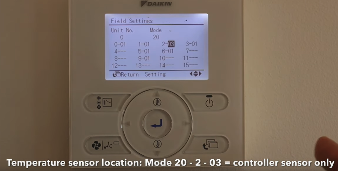

ich habe mir eine Kabelgebundene Fernbedienung (BRC073A1) für meine Perferatruhe installiert.
Da gibt es die möglichkeit mit Codes in der Settingliste verschlüsselte Einstellungen anzupassen.
Leider finde ich nirgendwo eine Liste was diese ganzen Codes bedeuten.
ich möchte zum Beispiel den Temperaturfühler in der kabelgebundenen Fernbedienung aktivieren!
Es sind Tabellen für andere Geräte zu finden aber nicht für die Pefera, hat sich jemand schon damit befasst oder eine Liste?

Hallo.
Ich glaube die BRC073A1 hat keinen Temperaturfühler. Oder wird das irgendwo beschrieben?

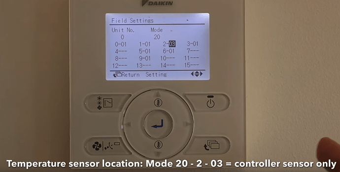

Bei der BRC1E63 wäre es 20-2-03
Mathias
@matsches
Ja das ist beschrieben, nennt sich Thermofunktion da steht aber nicht wie man sie aktiviert.
Man kann den Ptc auch sehen unten links!
Bei mir gibt es die Codegruppen 1b,1c,1e
