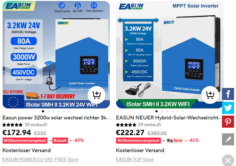

Im Prinzip reicht dir bei den Anforderungen schon ein billiger einphasiger China-WR mit 3,2kW. Gibts ab ca 160€. Deren Funktion ist laden aus solar und Netz -> Speicher -> Wechselrichter

30 sekunden suche beim freundlichen Chinesen: die ersten 2 Angebote
gibts auch bei easun mit Lager EU, amazon, ebay
wenn aneni oder so draufsteht: ist das gleiche
Rein ausm normalen Stromnetz, Batterie dran, hast schon mal USV. Kann mit max. 80A ausm Netz laden + 80A ausm solar. Das sind je ca. 2kW. Dass du vom solar über eine Winternacht kommst brauchst aber genug Speicher der kostet dich die größere Summe.
Okay das klingt ja erstmal prima. Dass heisst die stellen automatisch fest, dass genung Saft auf der Batterie ist und speisen das ein? Und wenn nicht mehr wird Netzstrom genommen?
Habe auf deren Websites nix zu dem USV case gefunden, aka max Entladung 20% ausser Netzstrom ist auch weg. Wenn die das kann wäre es ja eine super einfache Lösung.
Bei anderen WRs habe ich teilweise gesehen, dass die mehrere MPPTs eingebaut hatten, sollte ich da lieber nach sowas suchen oder ist sas eher nebensächlich?
