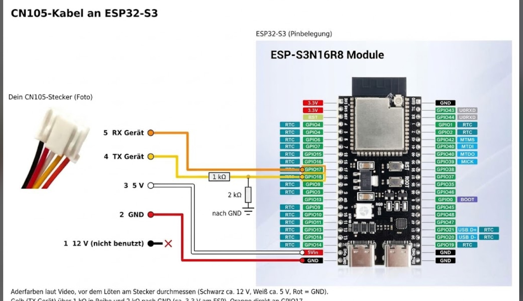

Hi, würdest du den yaml Code für den ESP 32 S3 hier rein schreiben? Hast du am ESP eine Spannungsteiler dran gebaut?

Nein, der war damals noch nicht "empfohlen" - geht, zumindest bei mir, auch ohne. Nachdem es aber mittlerweile mit Levelshifter empfohlen ist, würde ich es auch so machen - ist halt sicherer für die Anlage.

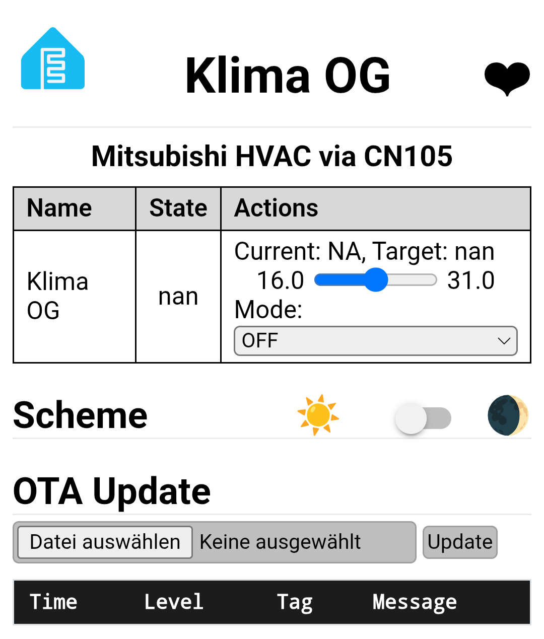

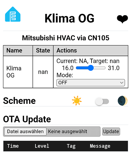

Ich komme leider bei mir nicht weiter. Im HA sehe ich den Regler kann aber nicht bedienen. Bitte um Hilfe vielen Dank!
Zeig doch mal deine gesamte Konfiguration, gerne als Code formatiert und ggf. zusammengeklappt.
Was sagt denn das Log? (am besten vollständig ab Neustart ESP)

Puh, das ist irgendwas, aber Nix was aus einer der Beispielkonfigurationen vom Projekt-GitHub entstanden ist…
Da fehlt schon mal die Definition von external_components und vieles mehr.
Wirf das mal komplett weg und nimm dir entweder die Minimal-Konfiguration oder eben die komplette aus dem Link den ich oben gepostet hab, pass die an und mach noch einen Versuch…

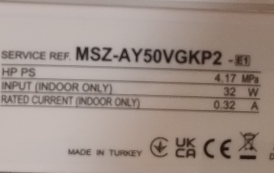

Noch eine Frage, beim mir steckt der WLAN Modul am CN110 und CN105 war frei und hat diesen weißer 5 poliger Stecker und hier habe ich mein ESP angeschlossen.
Ist das bei dir auch so?
Das ist meine Inneneinheit
