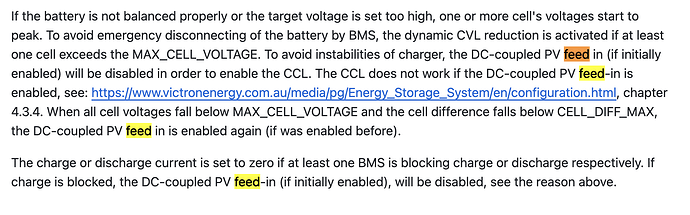

@ogurgurpv - AggregateBattery schaltet DC FEED in ab, sobald eine Zelle über die als "max" definierte Zellspannung geht. So zumindest meine Beobachtung. Sobald die Spannung dann darunter fällt, "ballert" der MPPT wieder volle Lotte in den Akku - das geht dann im Takt von paar Minuten so hin und her.
Habe mir den Code allerdings nicht angesehen, nur die Ergebnisse beobachtet.

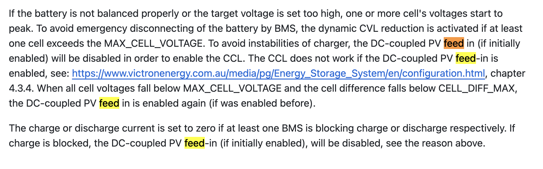

Hier der Originaltext von Github:
"If the battery is not balanced properly or the target voltage is set too high, one or more cell's voltages start to peak. To avoid emergency disconnecting of the battery by BMS, the dynamic CVL reduction is activated if at least one cell exceeds the MAX_CELL_VOLTAGE. To avoid instabilities of charger, the DC-coupled PV feed in (if initially enabled) will be disabled in order to enable the CCL. The CCL does not work if the DC-coupled PV feed-in is enabled, see: https://www.victronenergy.com.au/media/pg/Energy_Storage_System/en/configuration.html, chapter 4.3.4. When all cell voltages fall below MAX_CELL_VOLTAGE and the cell difference falls below CELL_DIFF_MAX, the DC-coupled PV feed in is enabled again (if was enabled before).
The charge or discharge current is set to zero if at least one BMS is blocking charge or discharge respectively. If charge is blocked, the DC-coupled PV feed-in (if initially enabled), will be disabled, see the reason above."
Exakt! Das hast du vor etwa 1/2 Jahr - 1 Jahr noch nirgendwo gefunden. (Das Problem war aus meiner Sicht einfach nicht bekannt, weil die Entwickler von diversen Scripts in Ländern sitzen wo Sie DC FEED IN wohl standardmäßig aus haben).
Wenn der MPPT weiter in den Akku lädt, erreichst du MAX_CELL_VOLTAGE relativ einfach, auch bei sehr gut gebalancten System (zumindest ist das bei mir der Fall).

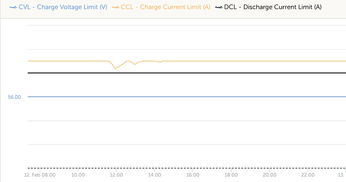

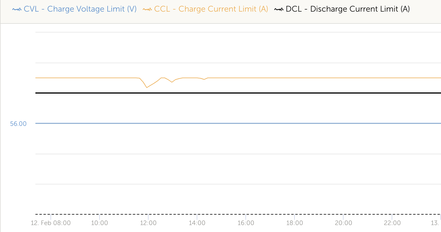

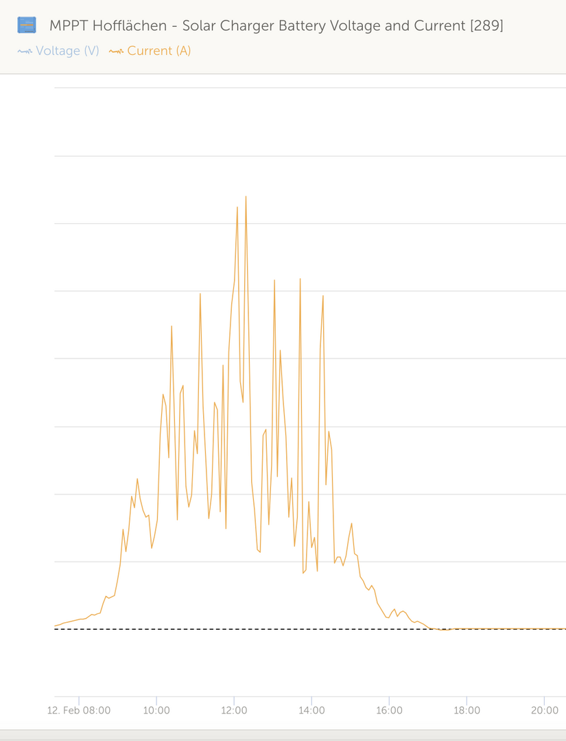

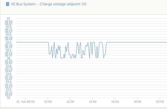

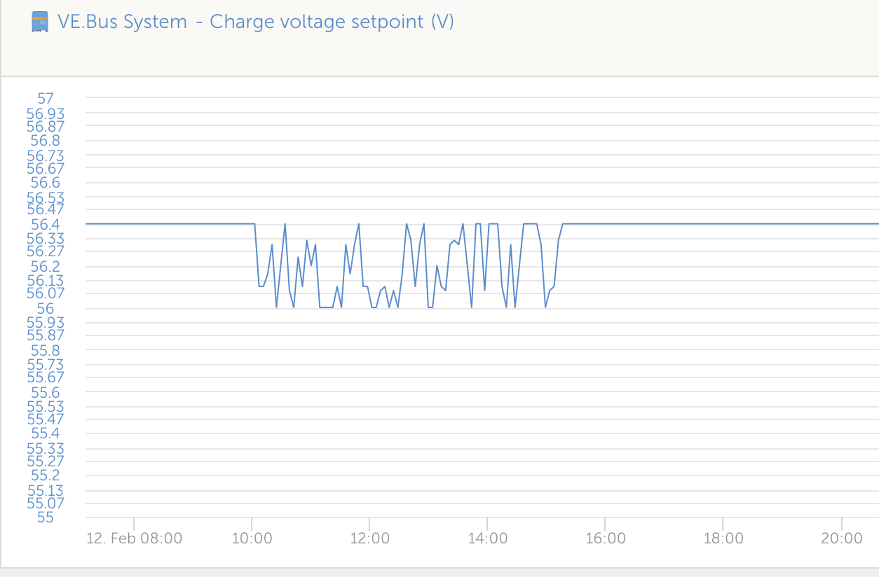

Mir ist aber aufgefallen, dass der Ve.Bus Charge Voltage Setpoint ( CVS) permanent zwischen 56.4V und 56V hin und herschwankt. Sollte der nicht dauerhaft um 0,4V angehoben sein, damit die MPPT einspeisen können? Oder habe ich da wieder etwas nicht verstanden :frowning: Bzw aus welchem Grund/aufgrund welcher Einstellung schwankt der CVS hin- und her?
Danke!!
@peregrines
bis zu welcher Spannung sollten die Cells geladen werden ?
In der ersten Abbildung CLV die 56.4V entsprechen bei 16 cells entsprechen 3.525V pro "cell" ist das
MAX_CELL_VOLTAGE   = 3.45
resultiert 55.2V CVL

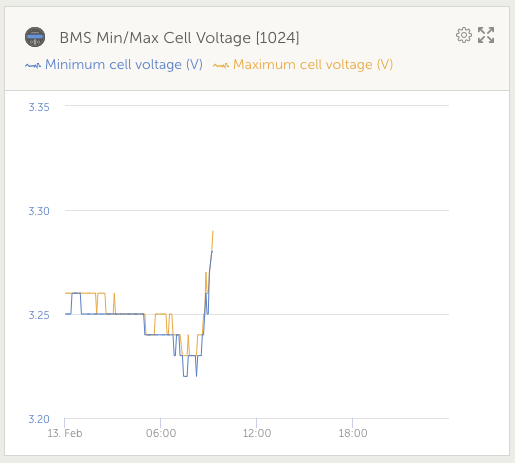

Die Schwankung ist dem Zustand geschuldet dass eine oder andere Cell die maximale Spannung überreicht, um das zu verhindern wird die CVL abgesenkt, damit die Cells sich ausgleichen (auch dank dem Balancer), wenn diese "Überladung" in den normalen Bereich zurück kehrt, wird die CVL entsprechend wiederhergestellt.
Um das zu sehen kann man die Grafik Min Max Voltage im Victron Portal aufzurufen.
Alternativ, um das zu beobachten kann im schell auf dem cerbo das Hilfsprogramm dbus-spy verwendet werden
Die Tastatur- Command- Belegung ist hier beschrieben: GitHub - victronenergy/dbus-spy
Bitte dort keine Werte verändern, nur schauen :slight_smile: /p>

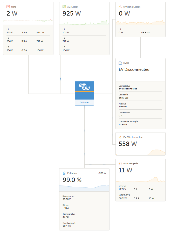

Gibt es inzwischen eine Lösung für das Problem dass die MPPT's auf 0 runterregeln wenn der Akku voll ist? Habe das gleiche Problem, der 135/50 geht auf 0W runter der andere ist bei 15W, müsste viel mehr sein, der AC-Wechselrichter liefert ja auch noch
