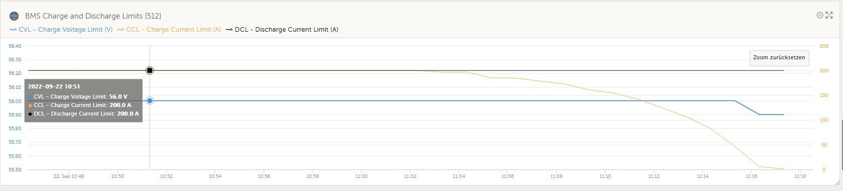

Deine Darstellung zeigt aber auch nur ein herunterregeln des CCL. Das kann ja auch der Serialbattery driver. Aber halt das BMS nicht. Macht ja jetzt nicht viel.

Du hast recht, das Bms macht keine Stufenlose reduzierung, aber der Serialbattery Treiber ?
Sorry für OT im Bezug auf die Frage des TE. Aber, ich bin gerade über diesen Trööt gestolpert, da auch bei mir im Moment noch eine Zelle C8 bei SOC 100% nach oben abdriftet. Allerdings muss ich bei der obigen Aussage widersprechen.
Ich setze auch ein JK BMS in unserem 5,6kW/h Speicher ein. Der Serial-Battery Treiber reduziert den Ladestrom sehr wohl stufenlos, also linear, zwischen den jeweilig parametrierten Stufen. Derzeit haben wir besten Sonnenschein, meine 2,4kWp Anlage liefert aber nur rund 400W da wir im Haus aktuell wenig Netzbezug haben und das BMS gerade den Ladestrom auf 4A begrenzt. Zum Zeitpunkt der Begrenzung auf 4A lag die größte Zelldifferenz bei ca. 17mV.
Jetzt liegt die größte Zelldifferenz gerade bei 40mV tendenz steigend und der Ladestrom wird quasi mit jedem Millivolt mehr Differenz stufenlos reduziert:

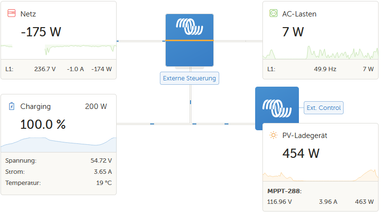

Wie gesagt, wir haben blauen Himmel - theoretisch könnten gerade mind. 2,4kWp vom Dach fallen.
Im Übrigen regelt nicht der MPPT Lader irgendwas herunter, das übernimmt auf der Akkuseite das BMS. Der MPPT stellt bei Vorhandensein einer "kommunikativen" Batterie immer nur das bereit was er bereit stellen kann. Nur bei einer "dummen" Batterie wird auf die Ladekurve des MPPT zurück gegriffen. Parallel dazu ist es aber noch möglich ins Hausnetz einzuspeisen. Für uns habe ich da eine Nulleinspeisung realisiert. D.h. jetzt aktuell knallt die Sonne voll runter, der Akku ist voll und der E-Herd wird mit 2,2kW vom MP2 unterstützt. Soll heißen, der MPPT wird nicht durch SOC oder Ladeschlussspannungsvorgabe heruntergeregelt.
